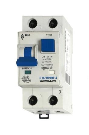

    Es ist dieser Teil Komplett zu tauschen siehe Bild im Anhang, so oder so ähnlich sieht er aus kann 2 oder 3 polig sein, wenn er 2 polig ist mußt Du wieder einen 2 poligen einbauen, ist er aber 3 polig dann eben einen 3 poligen.

    Der im Bild dargestellte Automat ist ein sog. FI-Schalter. Er erfasst rein- und rausfließende Ströme im nachgeschalteten Verbraucherbereich.
    Wenn also ein Kabel, Gerät oam. einen Defekt hat und ein Teil des Stromes nicht zurückfließt, schaltet dieser Schalter den 230V Bereich komplett aus.
    Der FI-Schalter kann, je nach Bauform, auch zusätzlich die Funktion einer Sicherung übernehmen.
    In so einem Fall kann der Laie bestenfalls einen Wiedereinschaltversuch machen. Ist wohl schon gemacht worden.
    Sollte dies erfolglos sein, muß ein Fachmann ran. Die graue Dose mit dem Netzanschluß und dem FI-Schalter sollte ein Laie nicht aufmachen.

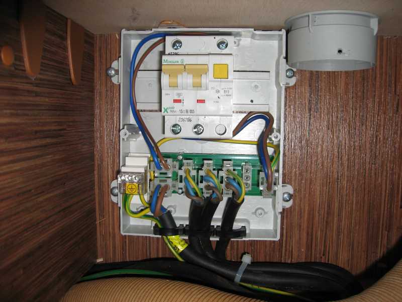

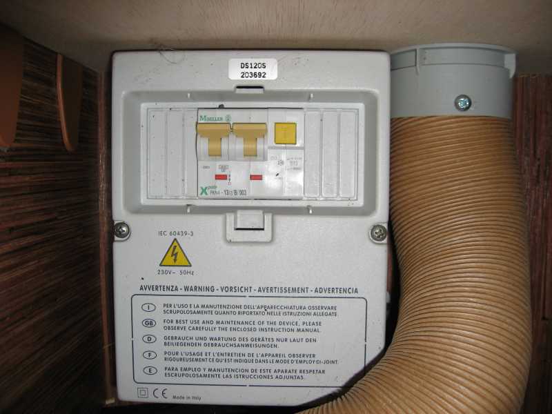

  • Ich habe mir mal die Einspeisung bei unserem VAN TL angesehen.
    Sieht alles sehr aufgeräumt aus.
    Anders ausgedrückt:
    Da ist nichts überraschendes drin.
    Interessiert hat mich der FI-Kombischalter. Also Fehlerstromschalter und Sicherung in Eins.
    Ich bin noch auf der Suche beim Hersteller. Offenbar gibt es den Typ nicht mehr.
    Er ist für 13 A Laststrom ausgelegt. Das sind zwar insgesamt 3kW zulässige Last. Aber weniger als in Hausinstallationen mit 16 A üblich sind.
    Damit wird der Verlegungsart und der Art der Kabel Rechnung getragen.
    Anbei Fotos.
    Laien sollten den Kasten bitte nicht öffnen!
