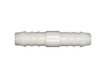

    Ich habe den Schaden Repariert, und weiter ging die Fahrt, aber nach einigen Hundert Metern und nach ca. 30 Km. zurückgelegter Gesamtstrecke blinkte die Vorglüh Kontrollleuchte, Sch…e war mein erster Gedanke mittlerweile war es ja auch schon Dunkel, ich auf den Pannenstreifen und in der Beschreibung nachgeschaut, war nicht sehr erfreulich was ich da gelesen habe, Werkstätte aufsuchen, war die nächsten 3 Tage etwas schwierig, Ich konnte zwar weiterfahren hatte aber vor mir 6 Tunnelpassagen, und da musste ich nicht unbedingt eine Panne haben, so sind wir die Passstraße gefahren, zwischendurch wieder stehengeblieben, wieder gestartet und nach kurzer Weiterfahrt fing die Kontrollleuchte wieder an zu blinken. Da fast kein Verkehr war bin ich den Berg gemütlich hochgefahren, auf der Passhöhe angekommen wieder stehen geblieben Motor aus nach ca. 2 Minuten wieder Starten und den Berg hinab ich hatte jeden Moment erwartet das es wieder zu Blinken anfängt, Fehlanzeige so sind wir noch 80 Km. bis zu unserem Ziel ohne Probleme und ohne Leistungsverlust gefahren.
    Mein erster Gedanke war ja der Marder hat sich noch irgendwo zu schaffen gemacht, da aber nichts mehr Blinkte dachte ich mir könnte Wasser von der Scheibenwaschanlage vielleicht in den Sicherung und Relais Verteiler gedrungen sein und durch die Motorwärme ist es wieder verdunstet, könnte mir auch recht sein wenn es denn so wäre.

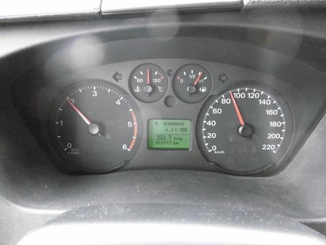

    ergänzend zu Peters Beitrag meine Daten zum Vergleich:
    Normal Diesel Fahrer ohne Zusätze.
    Gleiche Fahrzeugdaten, gleiches Fahrverhalten, Heckträger mit 2 Fahrrädern, 2 Solarpaneele
    Langzeit Aufzeichnung bis 50.000 Tkm Verbrauch 8,7 Liter
