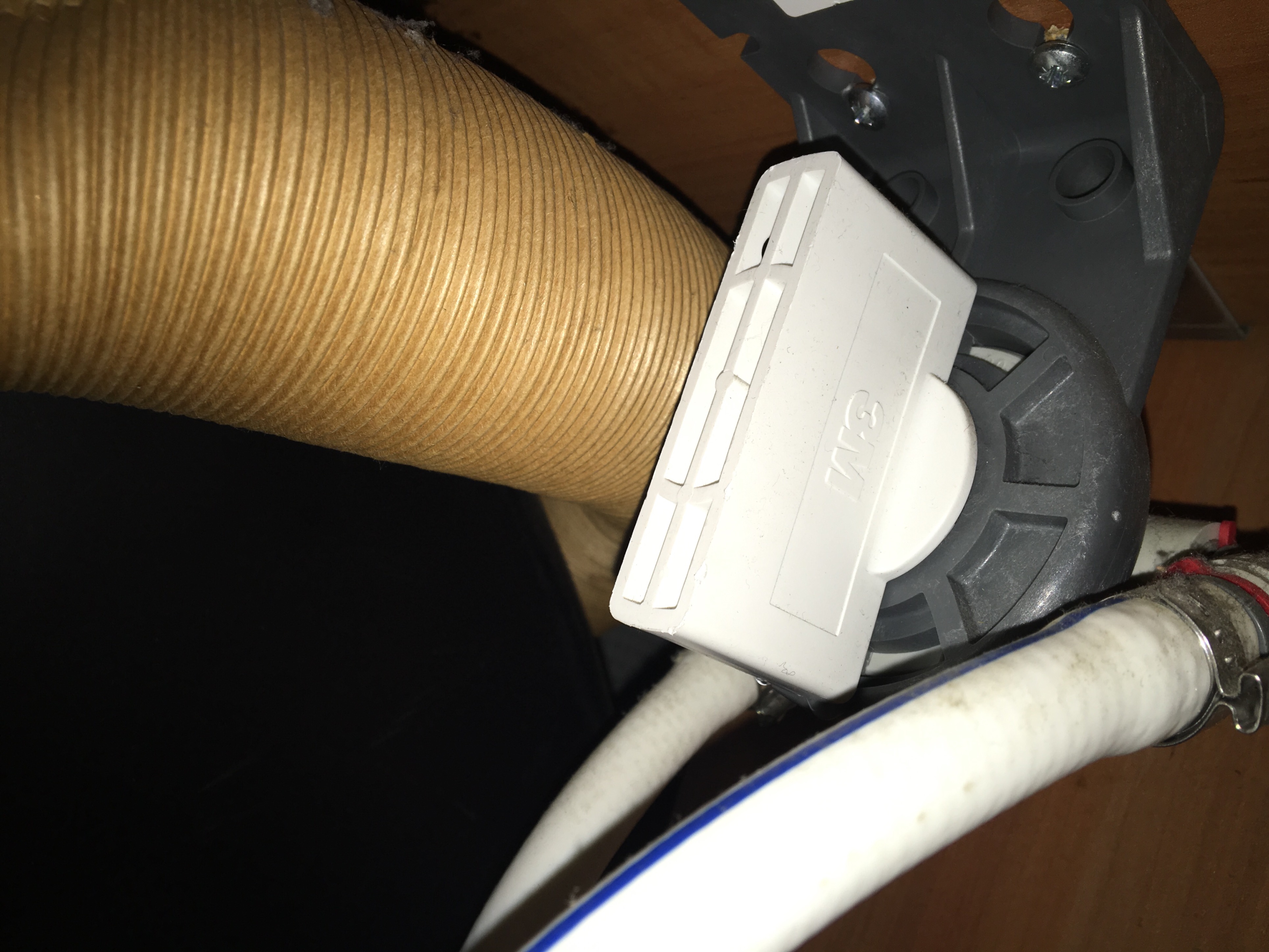

So , hab es ausprobiert , stöpsel ab und wieder ran das wars ist wieder dicht, :laugh: Bissel merkwürdig das ganze :silly:
Hatte mal bei Amazon geschaut da gibbet die Filter für 25€ ,halterung ist ja bereits vorhanden. Werde mir mal einen Kaufen und Testen.
Axo , schonmal danke für die Info. Filter war bisher noch nicht verbaut , Hatte es mir fast gedacht das es was mit Filter zu tun hat . Werde mal schau n das ich das Ding ausbaue bis ich weiß wie groß der Filter ist und ob das so zusammenpasst. Es leckt direkt am Verschluss .
