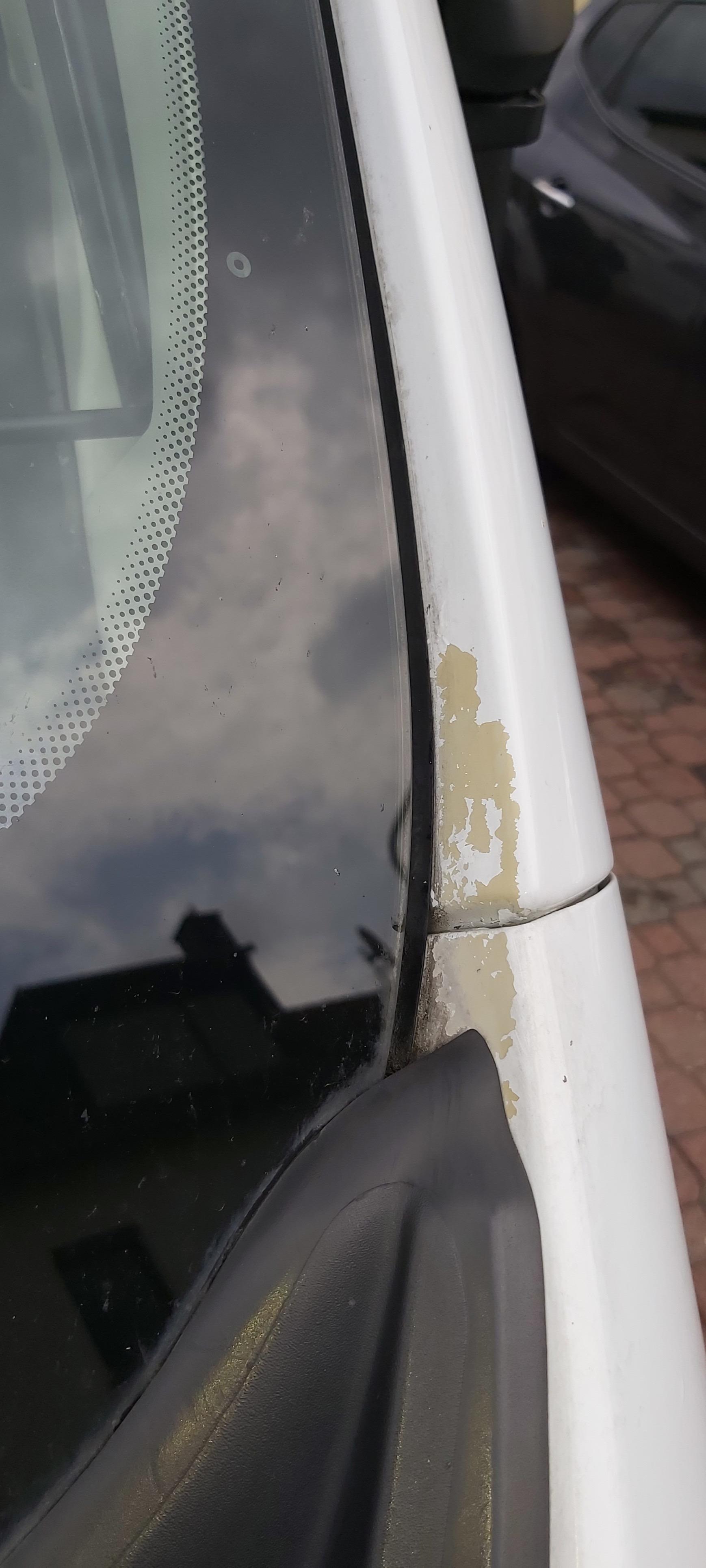

Folgende Ausstattung 16 Zoll ALU mit Allwetter, Hz. Truma C6!, Plisseeverdunkelung Fahrhaus, NaviCeiver Dynavin, sehr großes echtes rahmenloses 10 Zoll Display! (sehr übersichtlich alles schön groß) blendfrei, mit DVD/CD, DVBT2, DAB Radio u.FM/MW, LKW Navi IGO, zwei Kameras (Rückfahr/Rückspiegel), , Fernbedienung, 2x SD Kartenslot, USB u.Audio Klinke.17 Zoll Monitor mit DVD u. in der Lage Festplatten zu verwalten, neben Tür an original Platz.Reserverad Halterung und Reserverad, an originalPlatz eingebaut.Mottorradbühne Lightway duch Ducato Light Fahrwerk auf 150kg begrenzt. für zwei E-Bikes umbaubar.Zwei zusätzliche Dachluken (über Küche u. Hubbettbereich) große Dachluke Silentdichtung, umgebaute Elektrik: Dripple Ladegerät (Booster 45 A, Solar 350W , Landstrom 30A) Netzersatzanlage mit abschaltbarem 600Watt Sinus Wandler und 80Ah Gelbatterie und 110Watt Dünnbettsolarpanel.Klimaautomatik Fahrerhaus, Markise, überbreite Aufbautür von Hartal mit Fliegenrollo, Gasauszugschublade im Gaskasten,Mängel: Sitzpolsterbezüge Fahrerhause (vorzeitiges abblättern des Kunstleders,) kleiner Riss Heckstoßstange repariert aber noch sichtbar, kleine Abblätterrungen Lack A Holm Fahrer (Fiat Problem) kein Rost! Allwetterreifen müssen vor TÜV im November gewechselt werden. Rollo Skyview Kordel gerissen aber noch recht funktionsfähig.Ansonsten normale durch gebrauch enstehende Kleinigkeiten.Das Womo wurde uraubsfertig, mit Roller 125 Vespa und vollen 11er Gasflaschen und Wassertank sowie 2 Personen gewogen.3,540 Tonnen !!Fahrzeug sehr gepflegt, Innen schon grundgereinigt außen wegen Wetter noch nicht.Womo steht in Frankfurt a.M. und kann jederzeit besichtigt werden.Fotos können bei Interesse zugesandt werden.Telefonische Nachfragen erwünschtMail natürlich auch möglich VB 39.000€ -

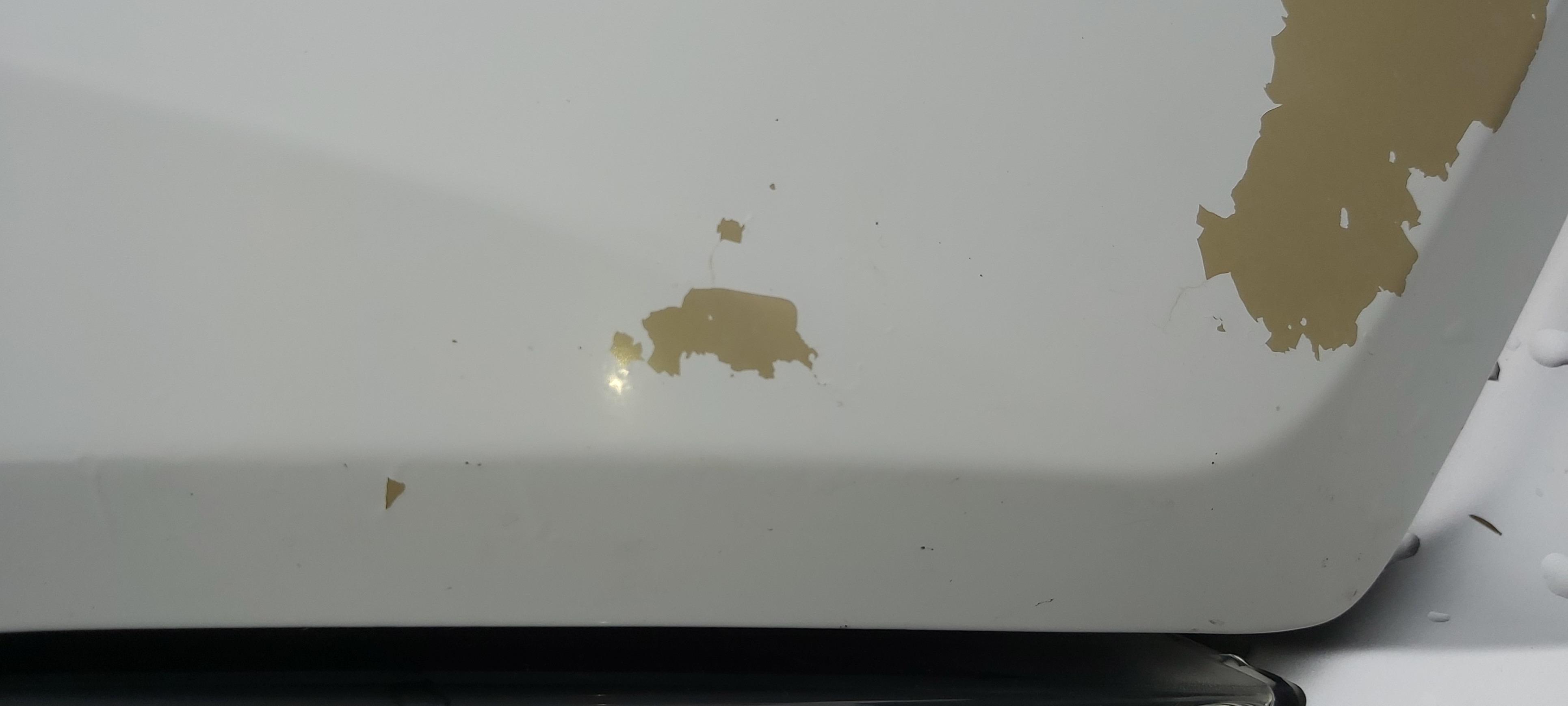

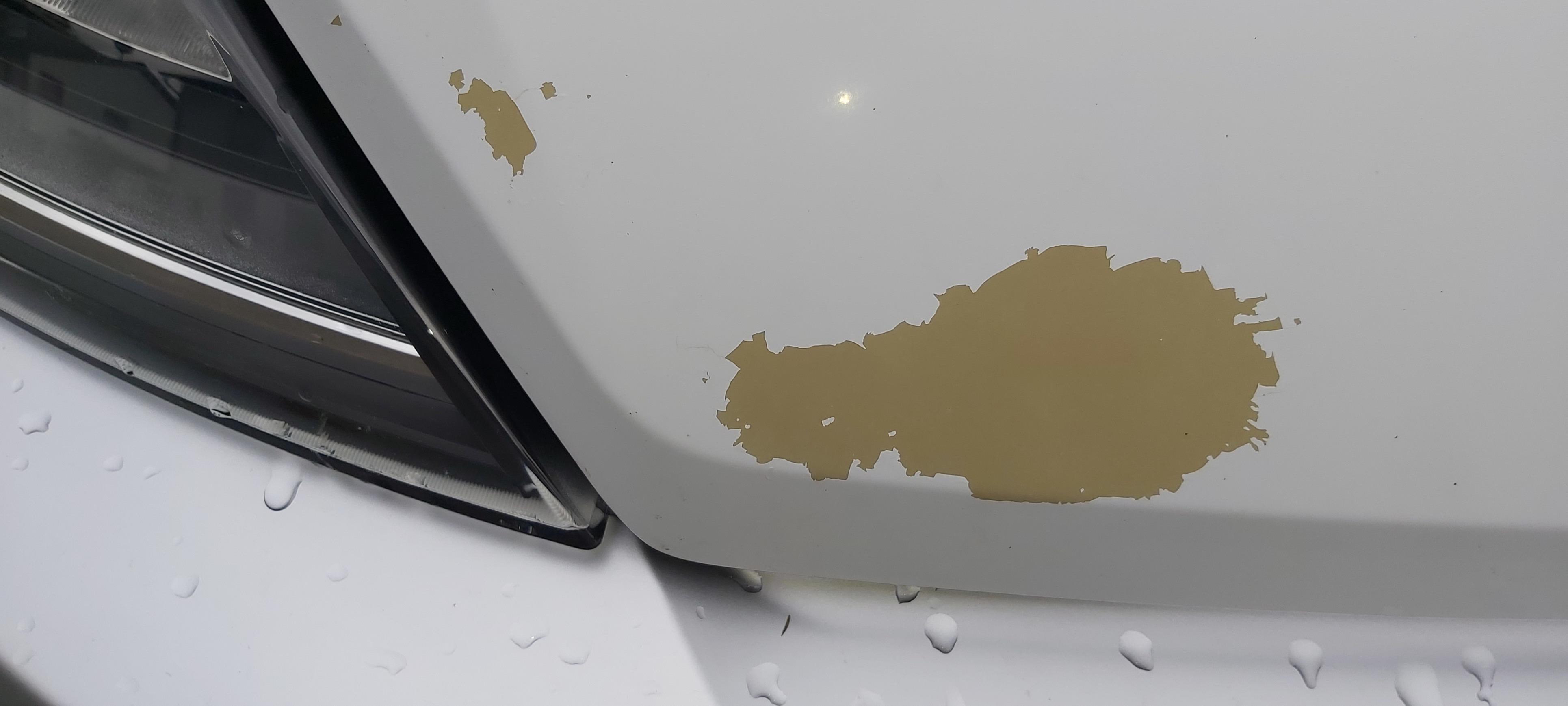

Wir haben auch nen Optima von 2015 und seit letzter Woche fällt bei uns der Lack ab.
Aber richtig! Wir warten aktuell auf Nachricht von Hobby, die rühren sich aber nicht.
Kannst du mir Details zu deiner Regulierung schicken.
Klar bei mir ist keine Garantie mehr, aber ich will auf jeden Fall Kulanz beantragen.
Anbei ein paar Bilder.
Aktuell dachte ich Hobby sei zuständig und nicht Fiat.
Wäre super wenn du mir helfen könntest.
Anbei Bilder meines Schadens hoffe sie sind erkennbarGruß aus Frankfurt
