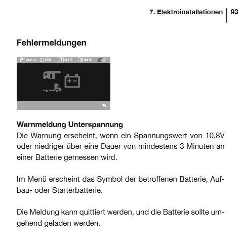

Hallo Malo,
das Batteriemanagement hat auch einen Unterspannungsschutz.
Hier ein Auszug aus meiner Betriebsanleitung:Die Meldung quitieren heißt wahrscheinlich eine Taste drücken.
Achtung: Hauptschalter einschalten nicht vergessen.Schöne Grüße
HeinzHallo Malo,
hast du wie in der Bedienungsanleitung beschrieben die Fehlermeldung auf dem TFT Display (Bordpaneel) mit einem Tastendruck quittiert?
Einen Versuch ist es doch wert.?Gruß

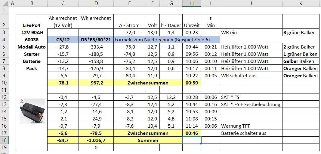

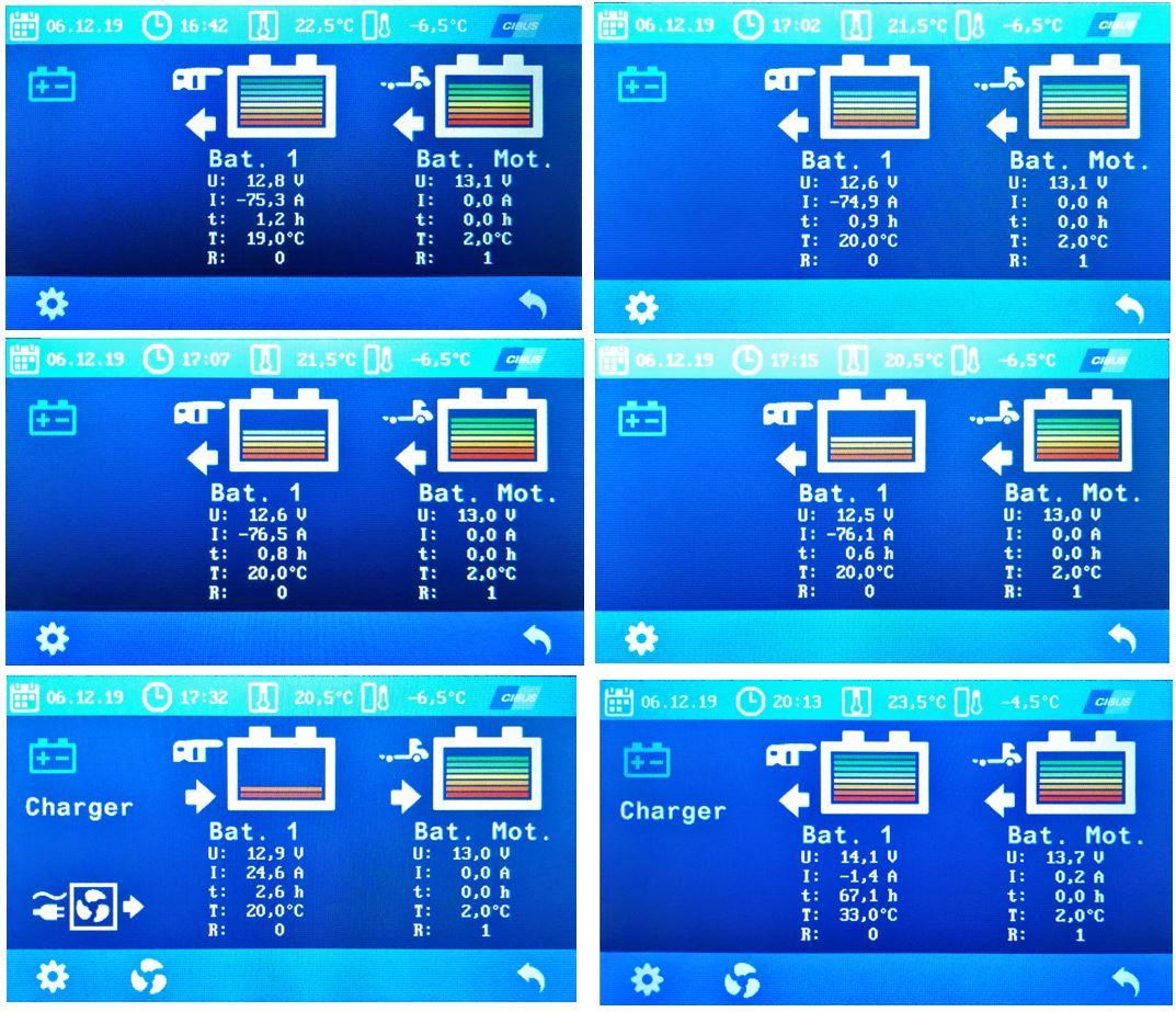

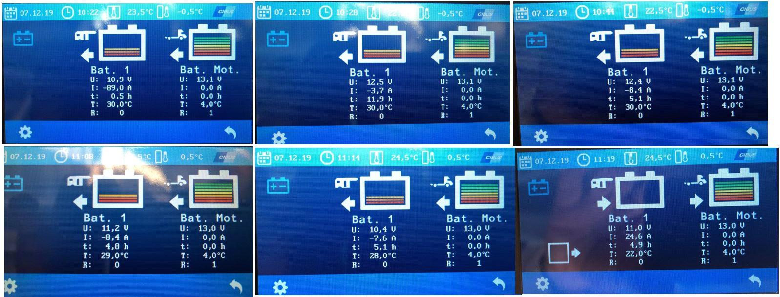

Während den Vorbereitungen zum Einbau der Netzvorrangschaltung habe ich meine gestrigen Test nochmals wiederholt.
Ich habe die Batteriekapazität im TFT Display auf 120 Ah eingestellt.
Damit ging die Anzeige nicht mehr in den roten Bereich.
Ich habe den Test wie von Hartmut vorgeschlagen zuerst bis zum abschalten des Wechselrichters laufen lassen.
Danach habe ich mit 12 Voltverbrauchern bis zur kompletten Abschaltung weiterlaufen lassen.
Hier die Tabelle:Ich habe versucht die entnommene Kapazität in Ah umzurechnen. Die Formeln hierzu könnt ih in der Zeile 4 (Blau markiert) sehen.
Bis zum ausschalten des WR dauerte es 59 Min. Dabei zog er 78,1 Ah.
Anschließend lief das ganze noch 46 Min und verbrauchte 6,6 Ah.
Das wäre zusammen 84,7 Ah bei einem 90 Ah Akku.Hier noch die TFT Anzeige im 12 Volt Test:
Es kam noch ein Warnton und nach ca. 2-3 Min. schaltete die Batterie aus.
An Landstrom angeschlossen erwachte sie sofort wieder und die Ladung begann mit 25 A.Schöne Grüße
Heinz -

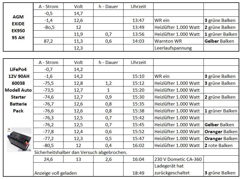

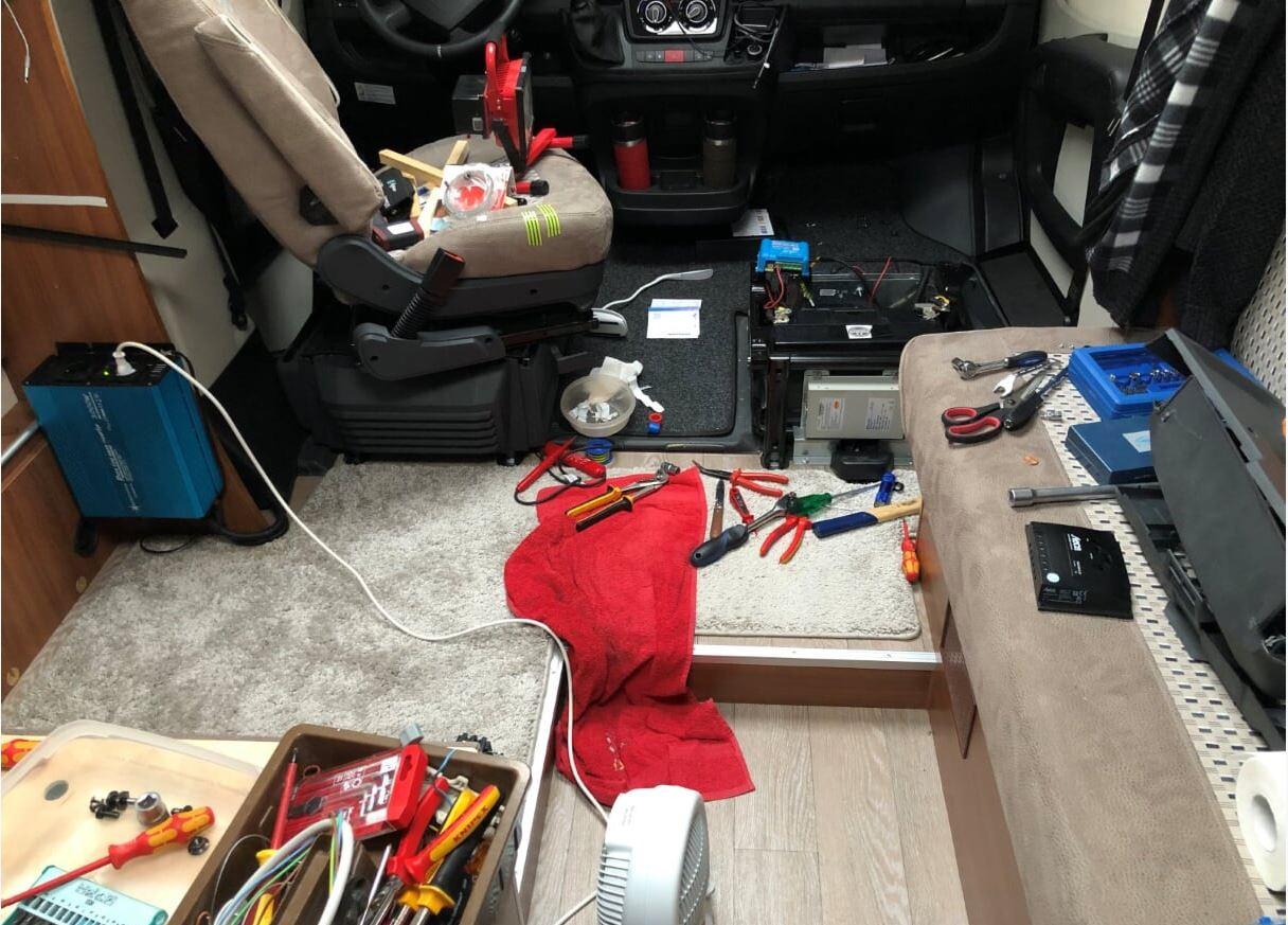

Hallo zusammen.
Es ist soweit.
Monatelang habe ich Informationen gesammelt und mir dank eurer Hilfe meine Meinung zum Thema LiFePo4 gebildet.
Folgenden Akku habe ich mir zugelegt: https://de.aliexpress.com/item…=a2g0s.8937460.0.0.KWq6TQ
So sieht mein Projekt dazu momentan aus:
Zuerst habe ich einen Test mit meiner alten AGM gemacht: Wechselrichter 2.000 W und Heizlüfter mit 1.000 Watt.
Anschließend habe ich die Akkus ausgetauscht und den Versuch wiederholt. Beides habe ich in dieser Tabelle dargestellt:Hier noch die Anzeige im TFT Display
Sieht alles, wie es auch Hartmut vermutet hatte, sehr gut aus. Die ersten Werte sind sehr ermutigend und die serienmässige Anzeige scheint aussagekräftig. Wenn das so bleibt bin ich sehr zufrieden.

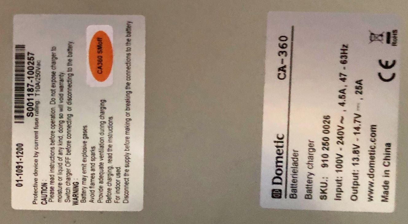

Wo ich noch meine Probleme habe ist die Einstellung des Ladegerätes
Wie muss ich die Dipschalter auf "Nass" umschalten? Ist das CA-360 230 Volt und 12V Ladegerät in einem?
Vielleicht könnt ihr mir hier helfen.
Danke das wäre toll.Schöne Grüße
