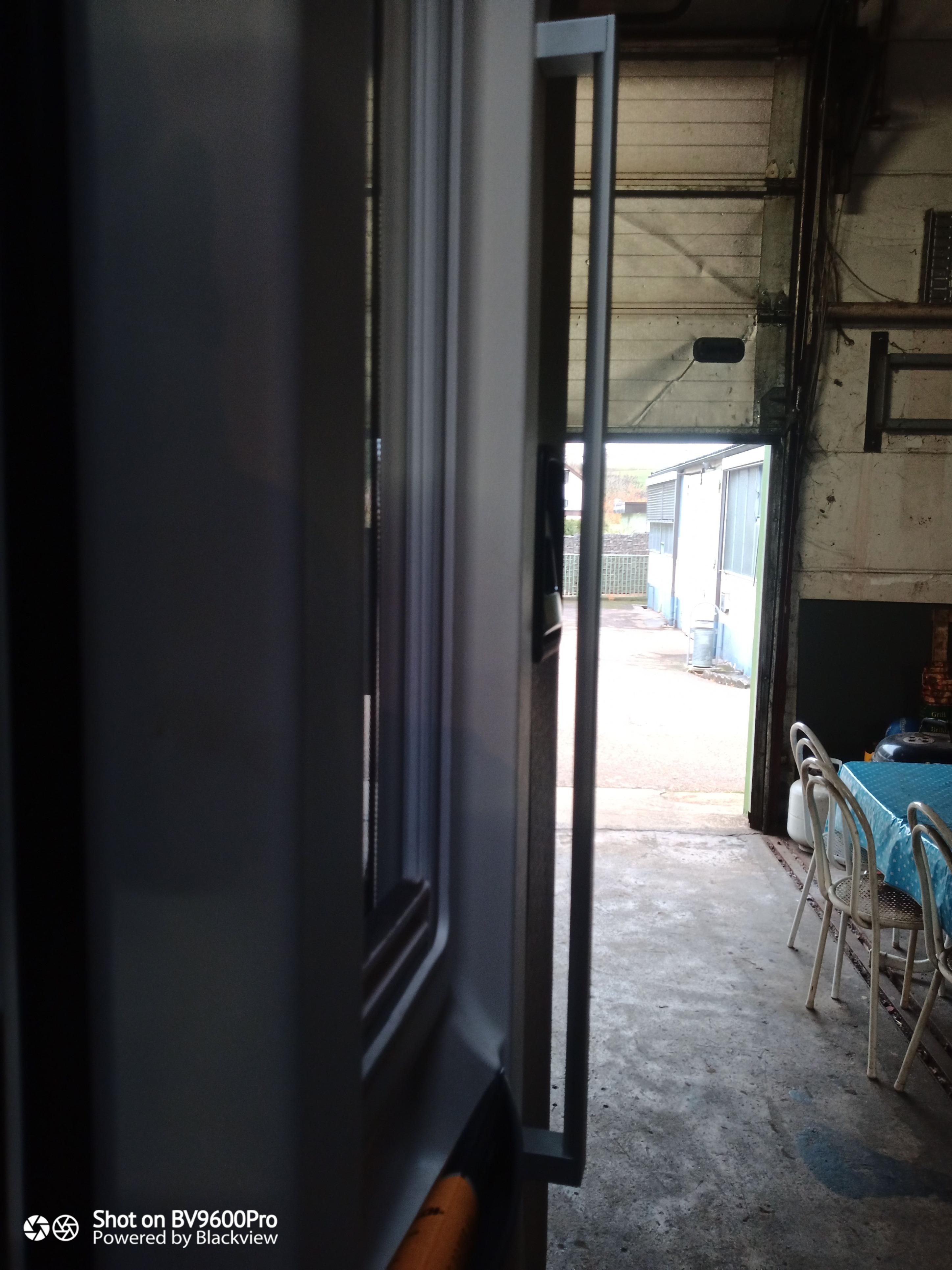

    bei meinem T70GE ist die obere Befestigung des inneren (langen) Türgriffs (Zuziehgriff, siehe Bild 1) los und nervt mit Geklapper während der Fahrt. Es dreht sich um die Verbindung zwischen eigentlich Griff und dem Distanzstück zum Türblatt.

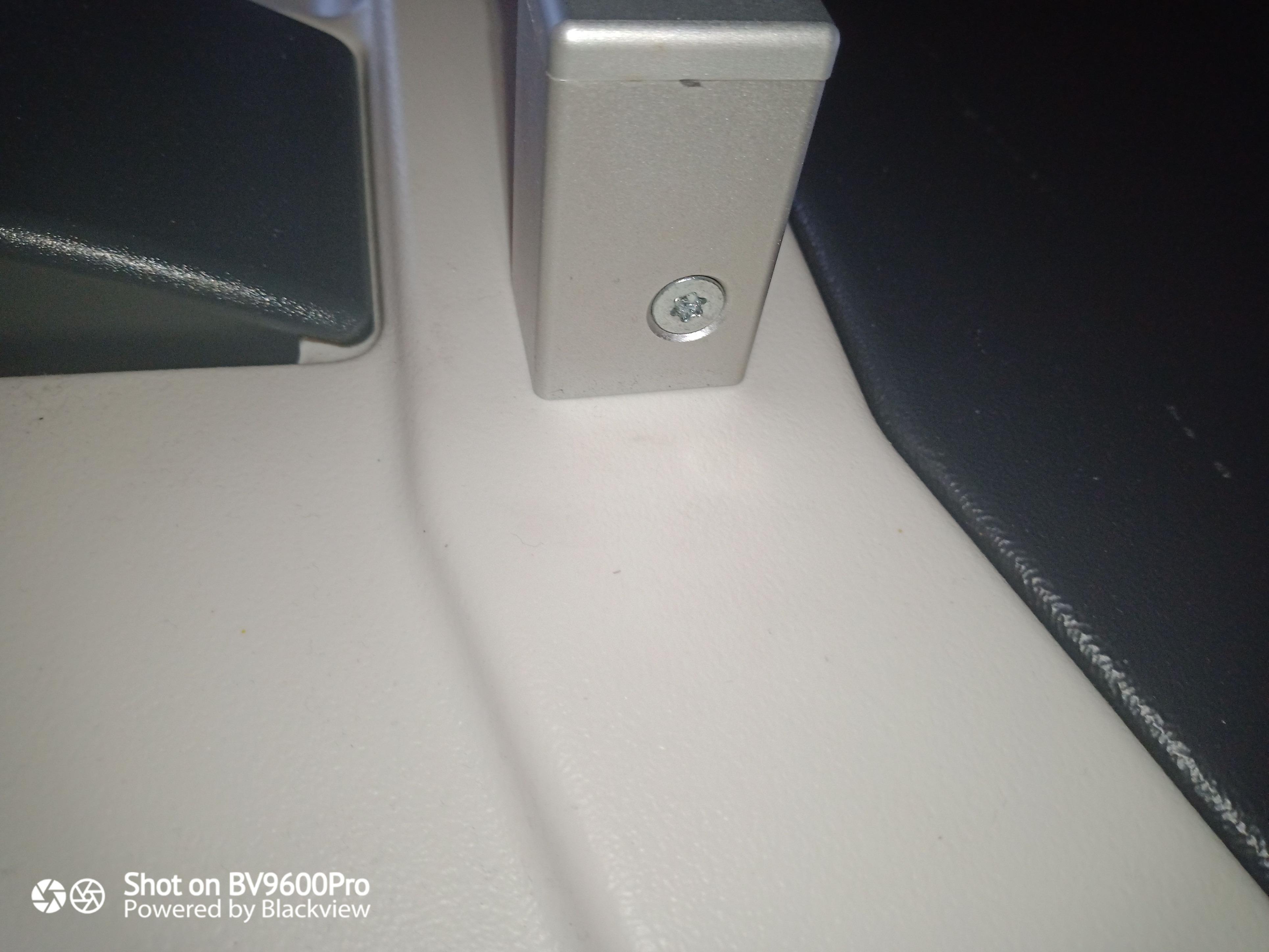

    Oben und unten konnte ich schon je eine Torx.Schraube (siehe Bild 2) ausmachen. Allerdings tut sich nach Lösen dieser Schrauben gar nichts.
    Hat jemand von Euch eine Ahnung, was dafür noch entfernt werden muss? Oder weiss jemand, ob´s irgendwo noch eine versteckte Raste gibt?
