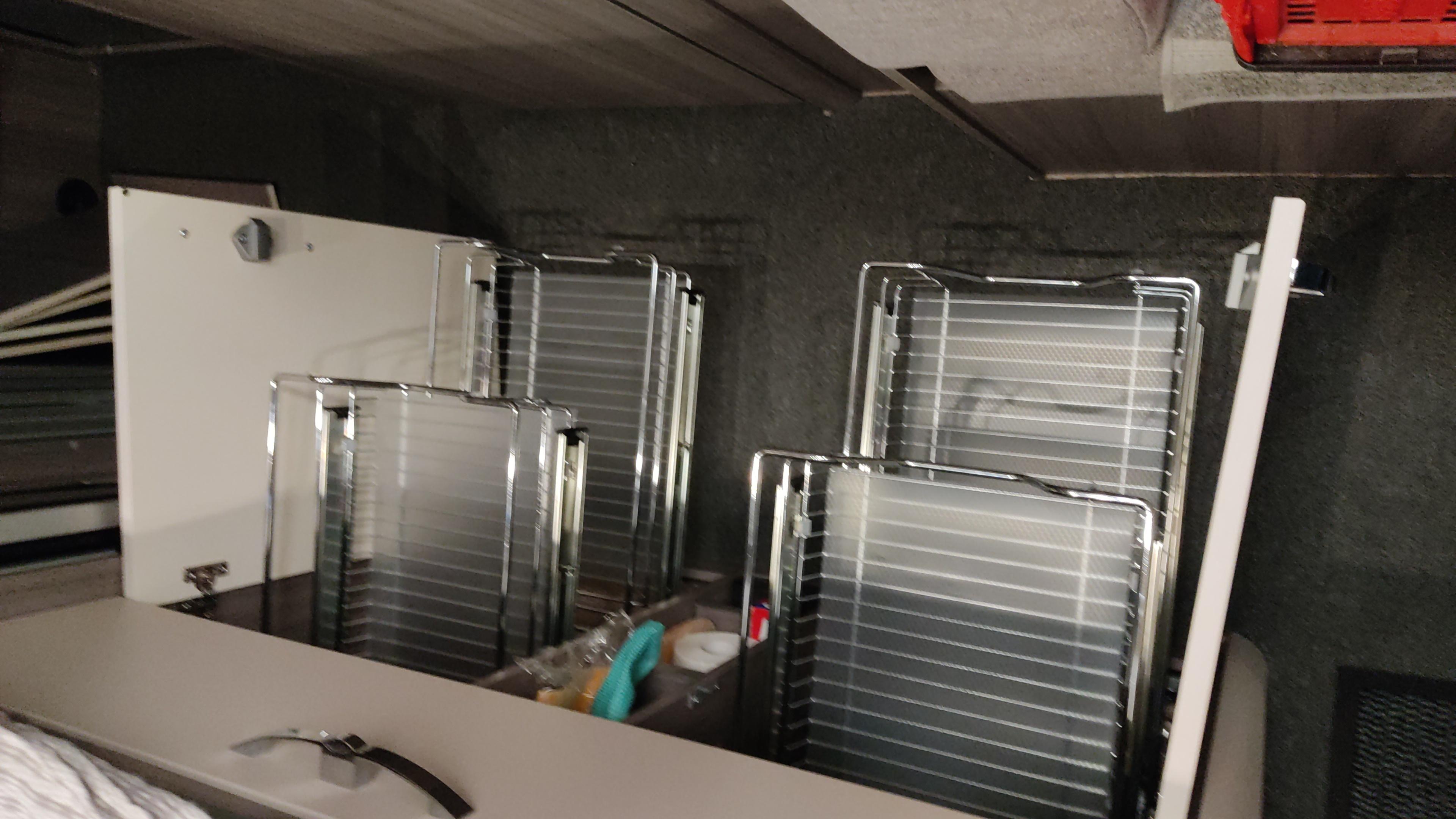

Hallo Christian,
kleiner Hinweis noch: die Winkel der Auszüge sind jeweils durch 2 Schrauben fixiert und können in der Breite ca. 5mm (pro Seite) verstellt werden. Ich habe nur mit einem feinen Körner "vorgebohrt" und per Spax befestigt (zweifach je Seite). Ist mit Beladung stabil. Sollte ich merken, dass es nicht ausreicht, werde ich aufbohren und mit Möbelschrauben befestigen. Die Besfetigungsmöglichkeiten der Auszüge sind großzügig bemessen.
Dirk -
Guten Morgen,
ich habe vergangenes WE meine Korbauszüge (zwei 2er-Sets 40cm) eingebaut:
https://www.amazon.de/gp/produ…tle_o06_s00?ie=UTF8&psc=1Die Breite passt (sind nur 37cm). Tiefe ist mit 44cm perfekt. Die Breiten-Differenz habe ich mit Hartplastikhülsen (von einer TV-Halterung) ausgeglichen. Auszüge sind gedämpft. Schubladen gehen sauber an der geöffneten Tür vorbei. Die Einbauhöhe habe ich an die Einlageböden-Höhe angepasst. Dann bleibt auch der Boden erhalten, wo ich 1-Liter-Flaschen liegend lagere. Dauer der Maßnahme: keine 2 Std.
Ergebnis: happy wife - happy life
Grüße aus der Kurpfalz
Dirk -
