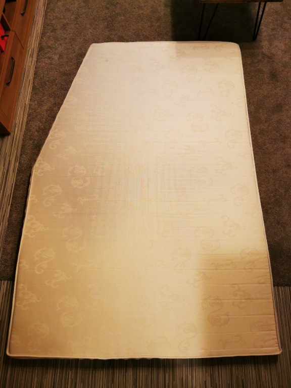

    Verkaufe einen Obelink Topper / Matratzenauflage aus Memory Schaum für ein Französisches Bett (140x200m). Der Topper ist 5cm dick und ist an der einen Ecke abgeschrägt.Neupreis bei Obelink 149 €War nur eine Saison im Einsatz und hat keine Flecken oder Gebrauchsspuren.Dank dem Topper konnten wir auf unserer harten Matratze super schlafen.Wir sind ein gepflegter Nichtraucher Haushalt.Weitere Maße und Daten beim Hersteller: Klick
    Preis : 75 VB
    Abholung in Duisburg.
    ich kann dir zwar nicht mit den Maßen weiterhelfen aber ich kann dir den Matratze Topper von Obelink empfehlen. Mit dem holt man schon einiges an Komfort aus der originalen Matratze raus.
    Klick
    Den haben wir selber in unserem T65HFL im Einsatz gehabt.
    Haben uns nur um gewicht zu sparen eine komplett neue, dickere Matratze gekauft. Deshalb steht der Topper nun bei ebay Kleinanzeigen zum Verkauf Klick
    Dennis

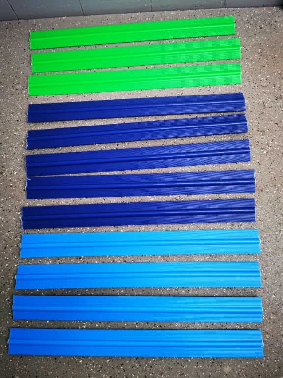

    Hallo zusammen
    Verkaufe neue Leisten / Latten für Goodside Lattenroste.
    73 cm lang
    Härtegrade:
    H5 grün = Weich
    H6 hellblau = Mittel
    H7 dunkelblau = Hart
    Für diejenigen die den Härtegrad ihrer Lattenroste nachträglich anpassen möchten.
    Bei den französischen Betten ist die auf der abgeschrägten Seite nämlich nur mit neuen Leisten möglich.
    Dennis
