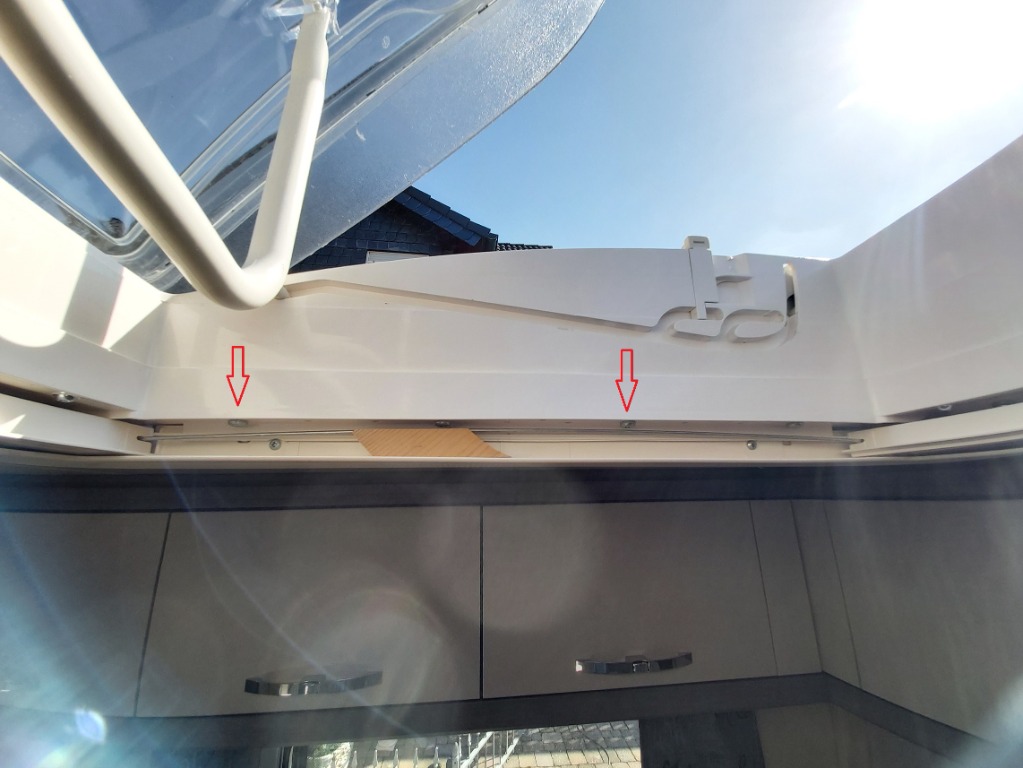

    Ich meine mich zu erinnern, dass in den Fahrzeugboden zwei solcher Belüftungen verbaut sind. Gut zu erkenn wenn man unter dem Auto liegt.
    Diesen hier habe ich aus den gleichen Gründen wie Du mit einem feinen Gewebe abgedeckt und für für den Fall, dass es uns mal von da zu kalt werden sollte, ein Stück Schaumstoff als Stopfen vorbereitet.
    Dann hast Du bestimmt auch gesehen, dass genügend Material vorhanden ist, den ganzen Rahmen mit Schrauben gegen zu leichten abrutschen zu sichern. Dies passiert gerne immer wieder mal bei der Heki im Schlafbereich
