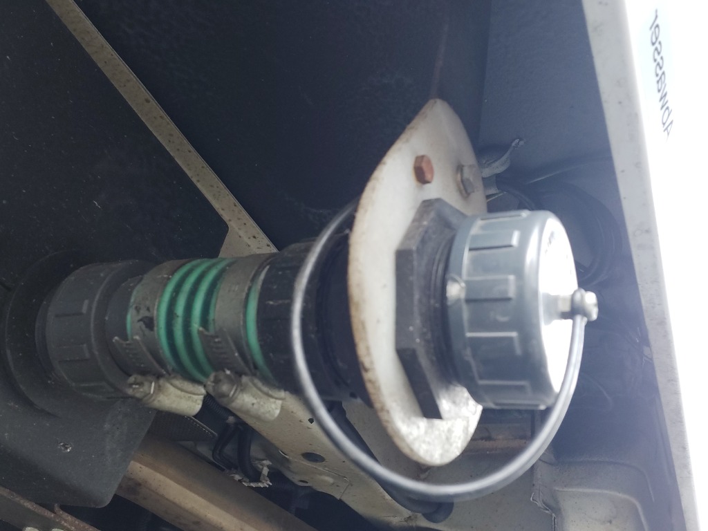

Deine Frage war noch wie der Ablass am Fahrzeug befestigt war.
An der blanken Stelle war ein Metallstreifen mit einem Halbkreis in dem der US-Anschluss mit Deckel angeschraubt war.

Für das Valterra Saystem was gescheites zu finden ist schwierig und unverhältnismäßig teuer.
Ich habe am Tank die originale Verschraubung gelassen. Den Verbindungsschlauch gekürzt und dann ab dem Schlauch auf gängiges Kunstoffsystem gewechselt. Da die Durchsteckmuffe nicht in den originalen Halter passt, hab ich diesen gekürzt, daran eine Kunstoffplatte (aus Mipolan) geschraubt. Darin ist dann die Muffe geschraubt und außen einen Deckel drauf gedreht.
