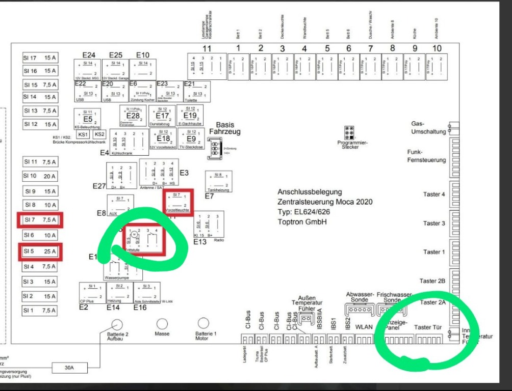

    Moin Hardy,
    Ich vermute bei dir den selben Defekt, an dem auch meine vorzeltleuchte leidet (sie leuchtet nicht)
    Der Raster zum betätigen ist ein bis-schalter, d. H. Er gibt nur einen Impuls ans toptron wieder.
    Ich vermute bei uns beiden ein Kontaktproblem in dem mehrfachkabel, entweder im Schalter oder im Stecker unten an toptron.
    Ich will seit geraumer Zeit das mal Durchmessern, hab ich bisher noch nicht geschafft.
    Meine per Schalter funktionslose Lampe funktioniert jedenfalls problemlos, wenn ich an Toptron 12V auf den Anschlussstecker gebe.
    Die grünen Markierungen betreffen die trittstufe:
