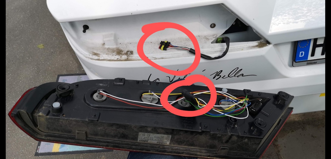

    Die Leuchtmittelüberwachung sollte tatsächlich anzeigen, wenn da was defekt ist und wenn das gesamte Rücklicht nicht leuchtet (incl Blinker) müsste es, massenalarm geben.
    Als ich letztens den linken scheinwerfer ausgebaut habe hab ich beim wieder Einbau vergessen, den Stecker drauf zu stecken. Promt war im Display Standlicht/Fahrlicht/Blinker defekt!
    Wie Spliety schon angemerkt hat, check mal die Steckverbinder der Rücklichter.
    In den Kabelsträngen zum Rücklicht sammelt sich immer Wasser (wassergekühlte kabel🤣, locker 1-2L.... ), und ich hatte auch schon Kontaktprobleme am RüLi-Stecker.
    Das die AHK funktioniert ist für mich ein weiteres zeichen dafür, das das Problem eher im Stecker zu suchen ist.
    Rücklicht abziehen und nachgucken.
