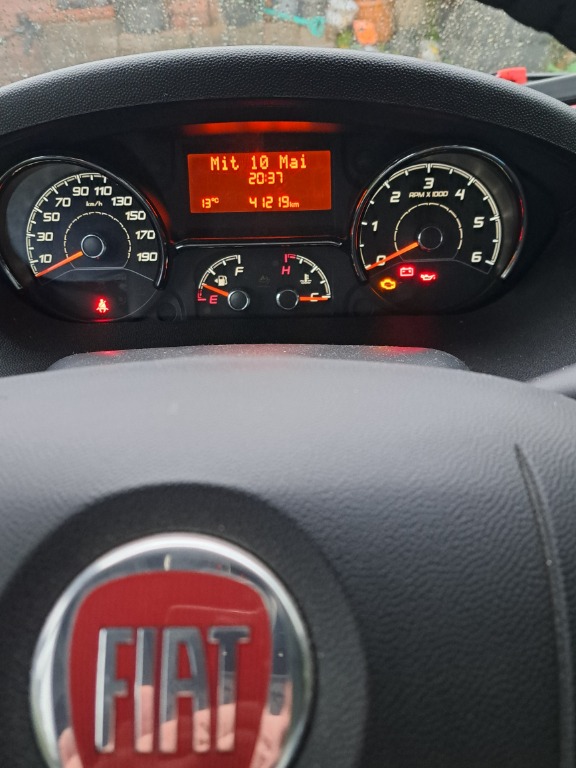

Meine Cokpitbeleuchtung wurde geändert. Diese Diffuse roten Beleuchtung habe ich in Weiss tauschen lassen.
Der erste Eindruck , viel besser. Klarer ablesbar. Hat sich gelohnt.

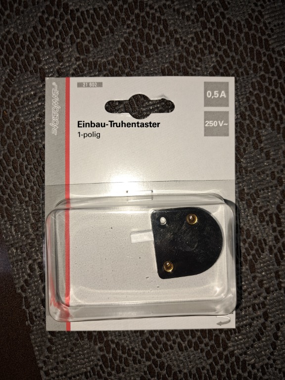

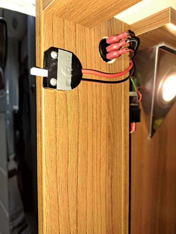

Moin. gestern habe ich für die Beleuchtung im Schrank einen neuen Schalter verbaut. Das ewige gesuche nach dem Schalter der Lampe ist vorbei.
Jetzt geht das Licht automatisch An bzw Aus beim öffnen bzw schliessen der Tür.
Da der Schalter genietet ist , musste ich eine Niete ausbohren damit die Schraube passt. Deshalb habe ich den Schalter Vorsichtshalber mit Klebeband gesichert, damit er nicht auseinander fällt.
Hat alles prima geklappt und ist ein echter Komfortgewinn.Michael
