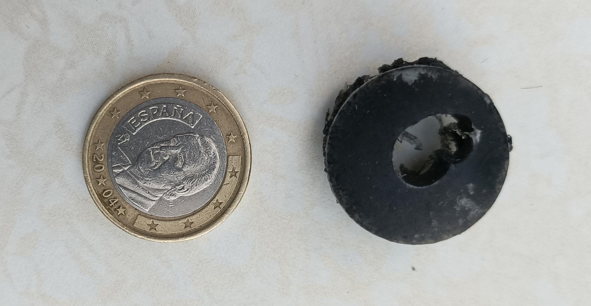

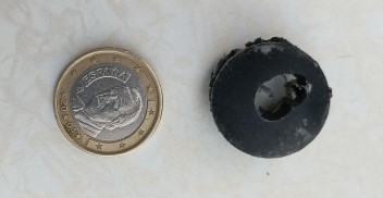

Hallo Kalle,
das mit dem Fremdkörper im Ventil ist nicht abwegig: Wir haben heute an unserem neuen HOOE V65GE zum 2. Mal den Grauwassertank in einen Eimer entleert. Dabei kam ein kreisrundes Plastikteil zum Vorschein. Kann mir vorstellen dass dies auch das Ventil blockieren kann.
MfG, RichardPS: Die Euromünze dient nur dem Größenvergleich -
