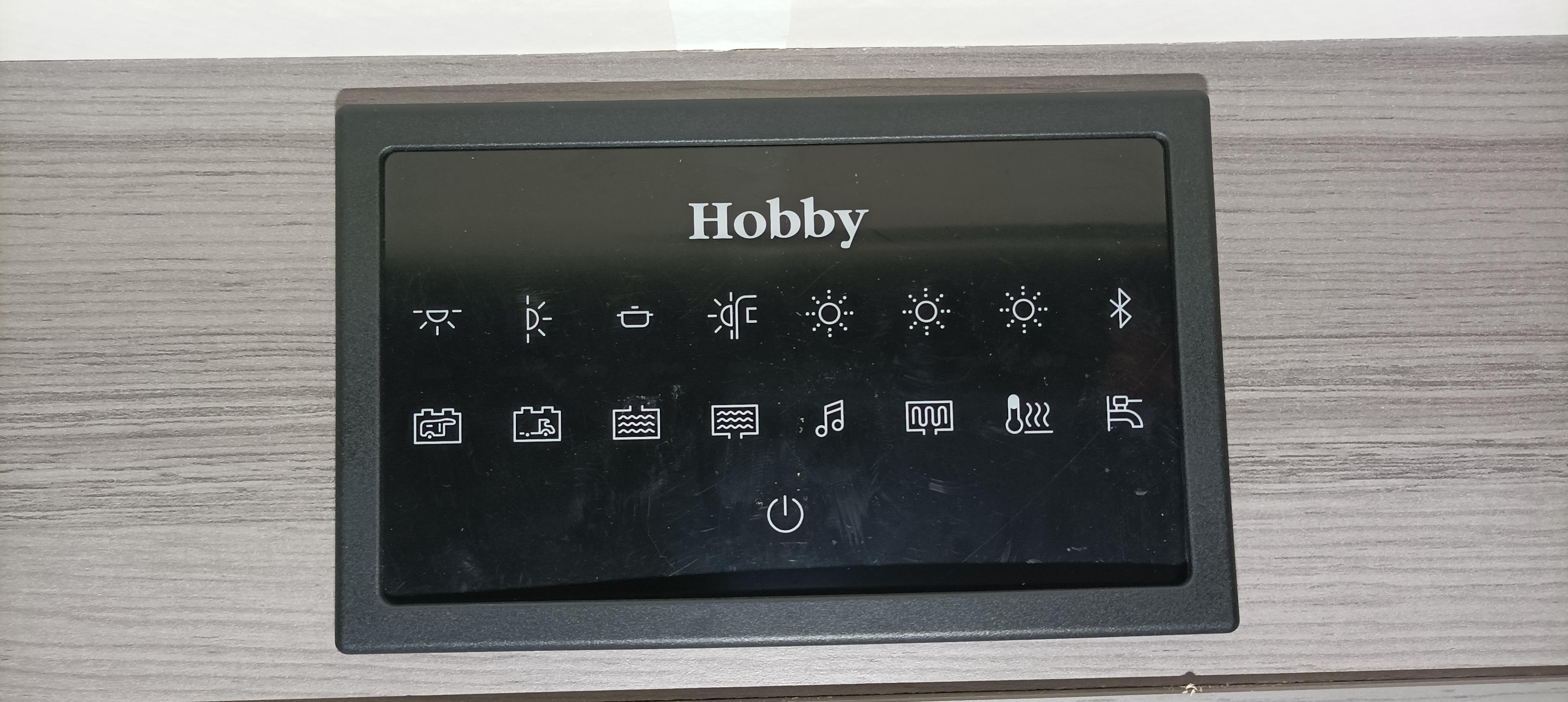

    ja, es ist nicht so klar was das für ein Modell ist.
    Die Situation beim Händler: Aufgrund CORONA mehrere Leute - auch der Chef und der Werkstattleiter - in Quarantäne, Fragen konnten nicht so gut beantwortet werden... Da wir schon mal einen HOBBY T65GE hatten fanden wir das auch nicht schlimm.
    Die Bedienungsanleitung war für den 2021er, von HOBBY bekamen wir eine 2022er Ausgabe nachgesandt. Bauteile wie das Bedienpanel fanden wir im 2022er wieder, nicht im 2021er. HOBBY-Connect vorhanden oder nicht? Gerade kein Test möglich wegen Umbau Batterie, Wechselrichter, Solar...
    Die Bedienung via Handy finden wir schon komfortabel, kennen wir vom KNAUS (Truma inet box), am Morgen im Bett die Heizung und Boiler anzustellen ohne aufzustehen ist schon ganz nett. Deswegen die Unsicherheit was wir hier eigentlich bekommen haben.
    Werde wohl noch warten bis wieder alles zusammengebaut wird um zu testen....-es sei denn jemand weiß definitiv Bescheid
    LG, Richard

    Zum HOBBY-Connect habe ich noch eine Frage:
    1) Ab wann wurde das System serienmäßig eingebaut?
    2) Woran erkenne ich den Unterschied zwischen Modelljahr 2021 und 2022?
    Ich habe z.B. dieses Bedienpanel: Rechteckig, oben der HOBBY Schriftzug, darunter 2 Zeilen mit Symbolen, darunter Einzelsymbol Hauptschalter,
    Freue mich auf klärende Antworten, LG, Richard

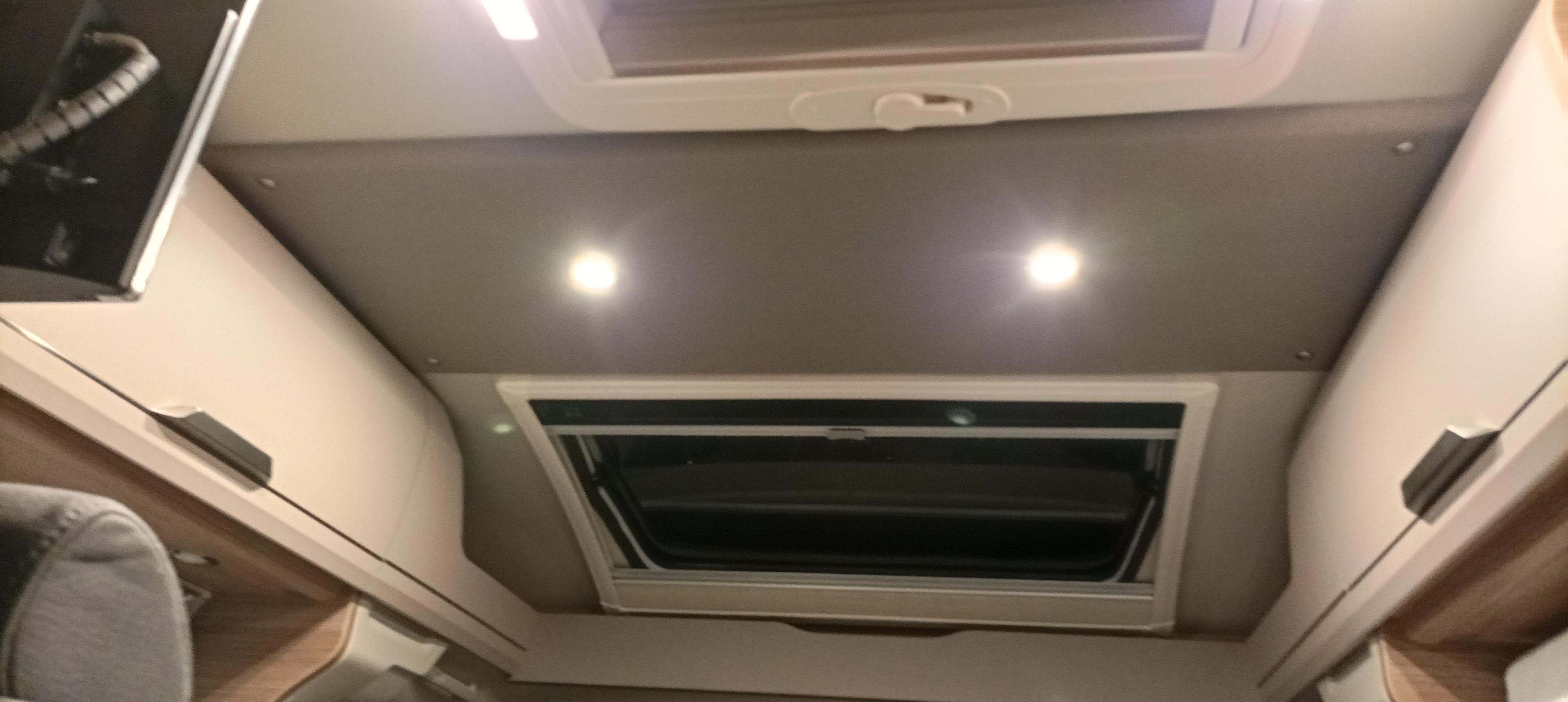

    Hallo Bärbel und Hartmut,
    kann euch gut verstehen, wir haben auch trotz - nicht wegen dieser Lampen den HOOE gekauft und denken über eine Änderung nach: Lampen ausbauen, eine mit Dekostoff gepolsterte leichte Platte an der Decke befestigen und darin Kleine Led-lampen einbauen. Siehe Bild aus unserem KNAUS VAN TI.
    Wie gesagt - wir denken darüber nach......
