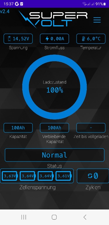

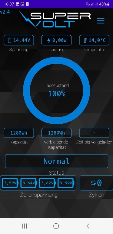

Habe nochmal im im Netz recherchiert. Kann es sein das das Ladegerät nicht in die erhaltungsladung kommt bevor der überladeschutz reinbringen?
habe mal geschaut die meisten Ladegeräte laden die Lifepo4 nur mit 14.2 Volt und nicht mit 14.4.
Macht es da sin das Ladgerät zu tauschen und wenn ja gegen welches. -
Was mir noch einfällt, ich habe den Batterieschalter zum Aufbau getrennt beim Laden. Kann das damit zu tun haben?
Dann mach ich am besten morgen mal ein Screenshot, evt. Habe ich auch ne falsche Erinnerung.
Wenn ich mich recht erinne, waren alle gleich nur die letzte hinkte etwas hinterher so 0,2v ähnlich.
Habe die Supervolt nur im wohnmobiel geladen, da ich nur ein Billig Autoladegerät habe und keines für Lithium Batterien.
Genau das Ladegerät habe ich, ist auch umgestellt auf blei Batterie. Screenshot habe ich keinen gemacht. Das hole ich morgen nochmal nach.
Heizfunktion hat sie keine. -
Hallo in die Runde, ich habe gestern entlich meine Supervolt Lifepo4 eingebaut. Das Ladegerät auf bleigel und den Booster auf Lithium. So weit so gut, an Landstrom zum Laden gehängt. Aber das Ladegerät schaltet nicht ab, Stattdessen geht der überladeschutz dea BMS Rein dann sinkt die Spannung geringfügig und das Ladegerät legt wieder los.
