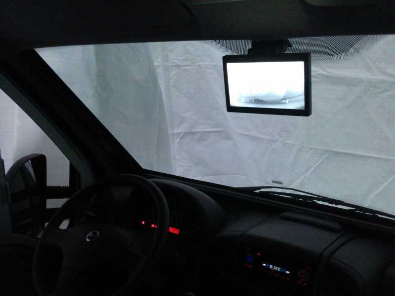

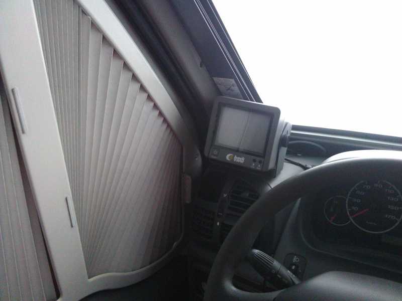

Habe heute endlich Zeit gefunden meinen Monitor für die Rückfahrkamera zu tauschen.
Irgendwie hat mich dieser Ziegelstein auf dem Armaturenbrett gestört und einen zweiten Video Eingang hatte er auch nicht, so habe ich mir einen 7" Monitor in der Bucht gekauft.
Da ich eigentlich keine Lust zu basteln hatte, habe ich mir extra Adapter-Stecker von Waeco bestellt, doch Pustekuchen die Pinbelegung war komplett anders. Also musste ich doch den Stecker aufschneiden und alles neu verbinden. Naja mit Kabel verlegen an die Stelle des Rückspiegels und zweier Kaffeepausen war ich pünktlich zum Mittag fertig.
Jetzt gefällt es mir besser und eine zweite Kamera kann auch noch dran
Hier ein vorher nachher Foto. -
