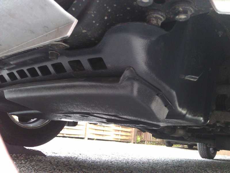

Ok, ein wirklicher Unterfahrschutz ist es nicht aber der Motorraum bleibt von unten trocken.
Löcher sind alle da. Brauchst nur die Schrauben. Habe 35,-€ mit Versand bezahlt.
Die Herrsteller sparen wohl an allem?
Habe mir jetzt so ein ein Teil in der Bucht geholt, super passgenau, schnell eingebaut und mit einer Serviceklappe für einen Ölwechsel. -
