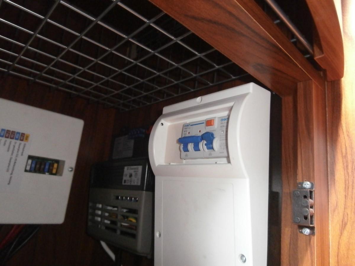

ein Schaltnetzteil gibt es auch beim Premium Drive.
Es ist auf dem Foto das graue Teil. Unten rechts am Eingangsmodul (das ist der linke Kasten) sieht man zwei schwarze und zwei rote Kabel. Ich bin der Meinung, diese müssten von den Batterien kommen bzw. auch zu den Batterien führen.
Eventuell sind die Anschlüsse beschriftet, wenn man den Deckel abnimmt. Ich bin der Meinung, dass dort die Verbindung zu den Batterien gegeben sein müsste. Ich glaube dort wurde auch meine Solaranlage angeschlossen. Leider habe ich davon aber kein Bild und das Womo ist nicht in der Nähe.
Leider bekommt man für das Fahrzeug keinen Schaltplan, aber ich könnte mir vorstellen, dass, wenn sich die Anschlüsse für die Starterbatterie gelockert hätten, ein ähnliches Problem auftreten könnte. An der Starterbatterie sind alle Anschlüsse okay? Nicht dass der Fehler schon an den Batteriepolen liegt. Die Leitung von der Starterbatterie zum Aufbau müsste eigentlich auch abgesichert sein. Ist die Sicherung okay?
Wird denn bei laufendem Motor die Aufbaubatterie mit geladen? Das kann man ja auch am Display ablesen. Also Landstrom abziehen, Motor starten und schauen, ob der Strom vom Motor zur Aufbaubatterie kommt. Wenn das nicht funktioniert, könnte es z.B. auch an der Sicherung liegen.
