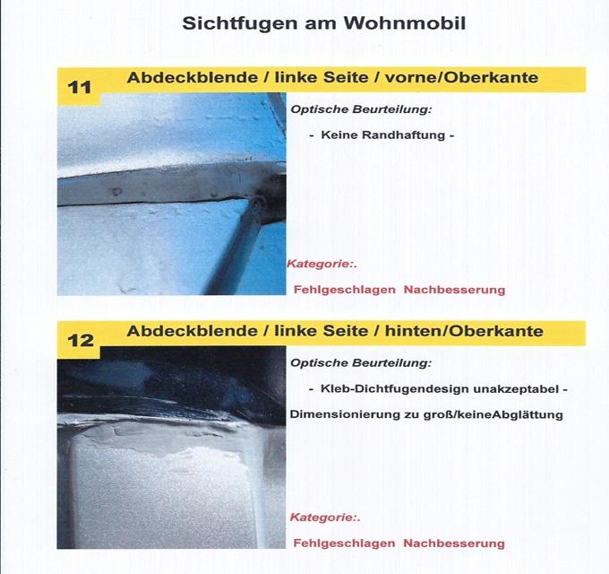

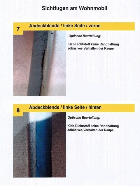

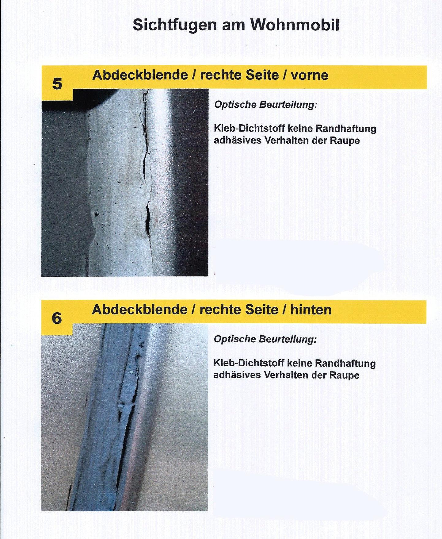

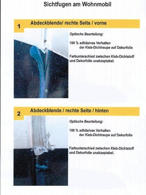

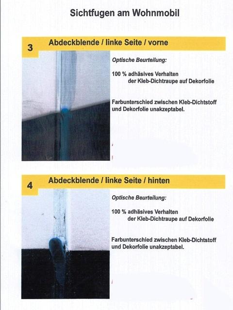

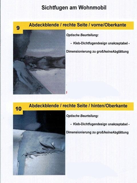

    Hallo Peter OB,
    trifft zwar nicht ganz das Thema Panoramafenster aber die Diskussion geht tendenzielle über die Klebetechnik und ihrer fachgerechte Handhabung.
    Ob verdeckte Dicht/Klebefugen oder Sichtfugen nachfolgende Bilder zeigen teilweise das keine Verbindung zwischen den Materialen besteht.
    Deine Bilder vom Panoramafenster zeigen das auch bei den verdeckten Dicht/Klebfugen keine ausreichend Verbindung besteht/bestand.
    Grundvoraussetzung für einen sicheren Haftungsaufbau ist sorgfältige Entfettung und Reinigung
    mit Haftreiniger und/oder Primer.
    Wenn ich dazu getätigten Äußerungen bzw. die Bilder betrachte kommen mir starke Zweifel auf ob die Grundvoraussetzungen erfüllt werden.
    Wir haben alle Sichtbaren (zugängliche) Dicht/Klebfugen an unseren VAN nachbessern lassen.
    Und zum Glück das Panoramafenster(2009) auch auf Grund eines verzogen Rahmen nachbesser lassen.
    Gruß Erich
