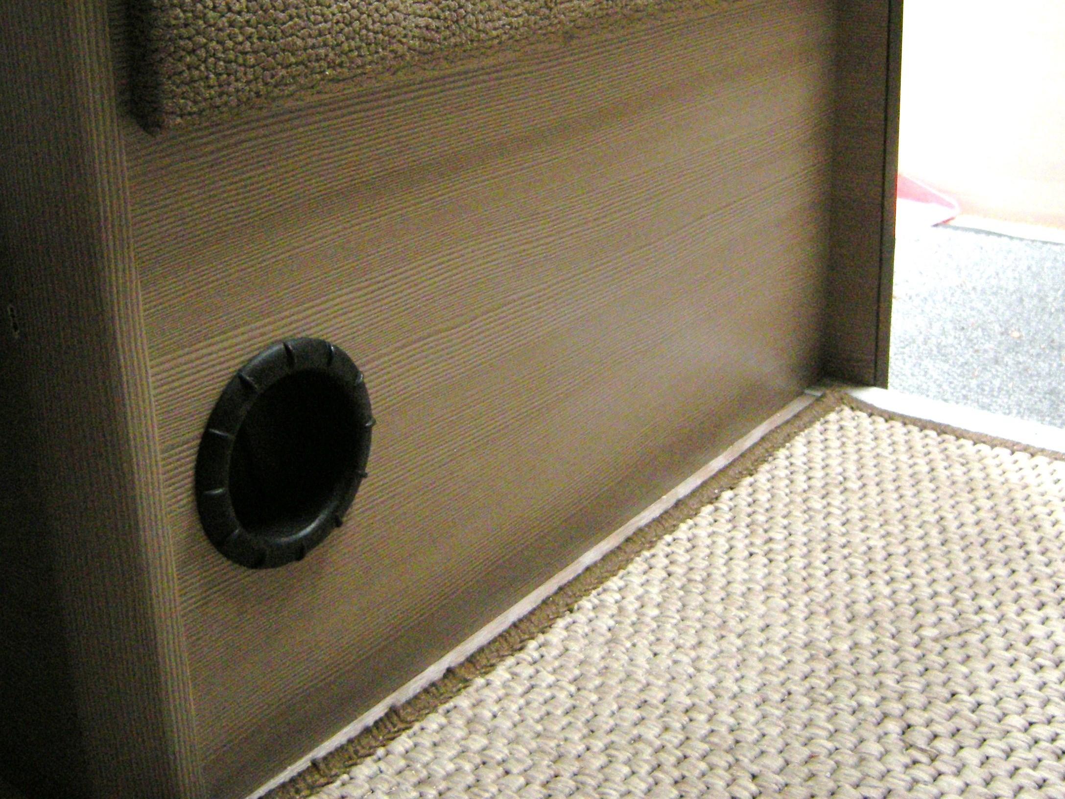

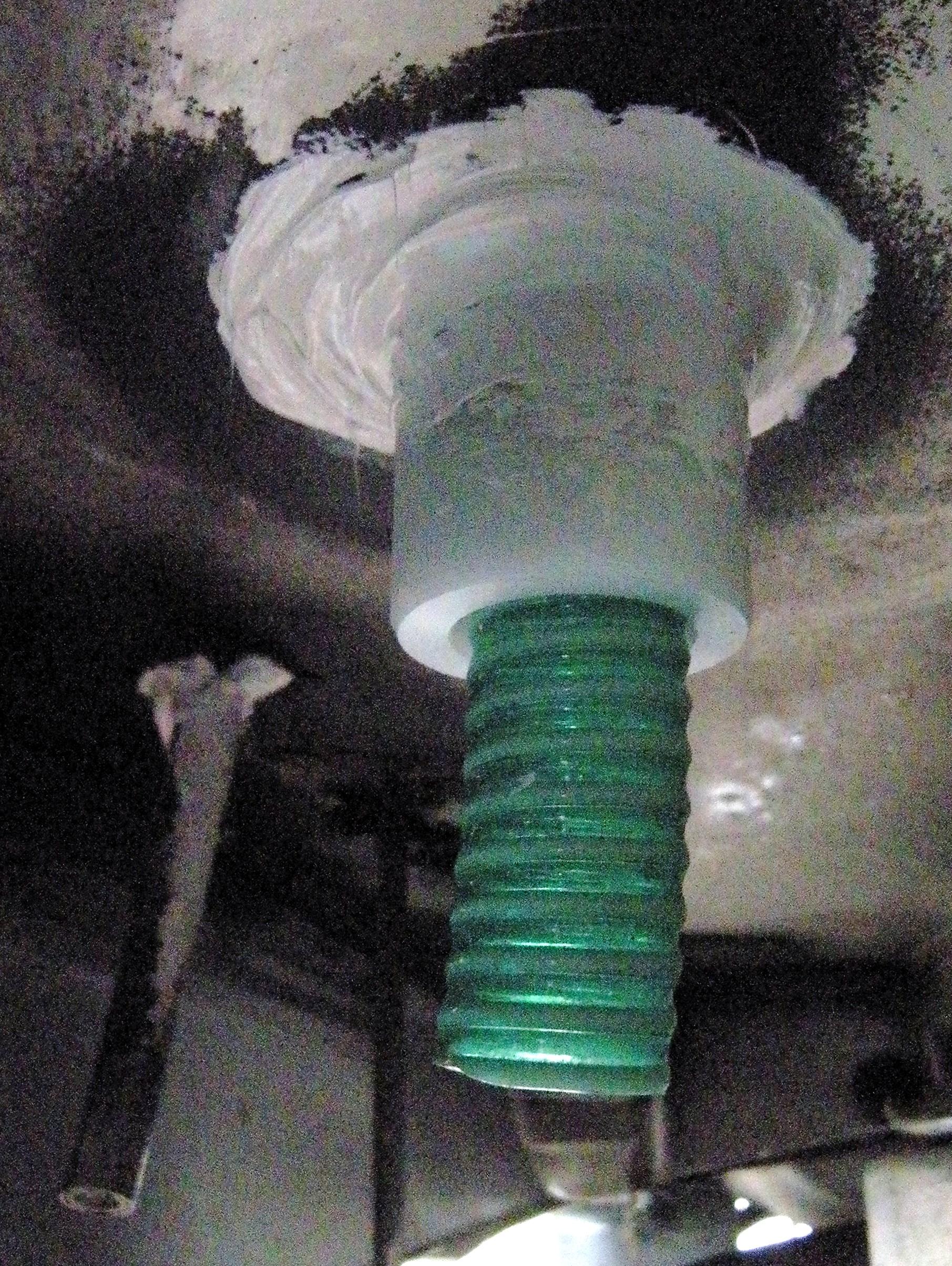

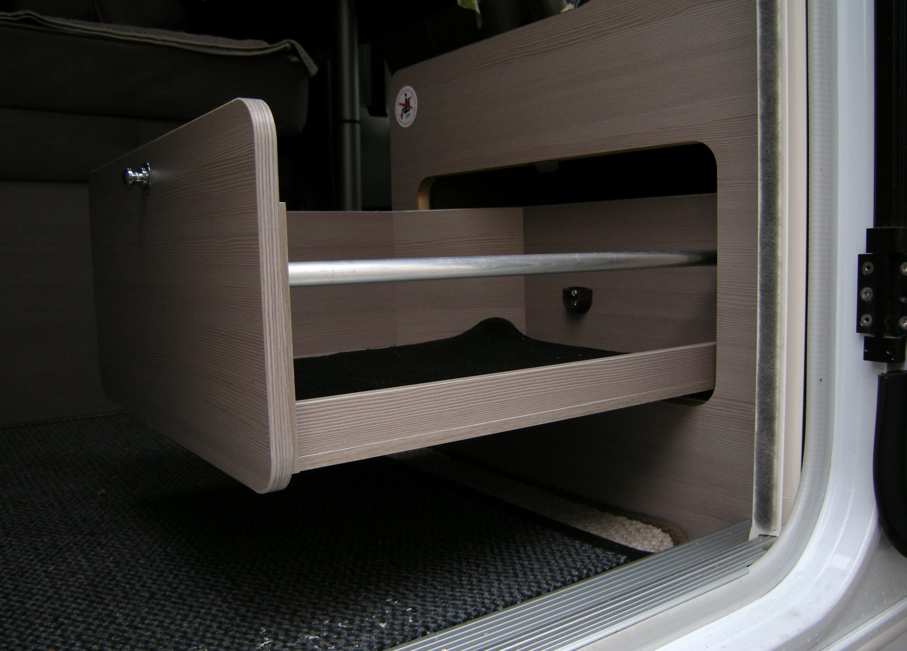

Das Rohr vom Wasserablauf ist jetzt im Boden verklebt - hoffe mal das da jetzt nicht´s mehr Undicht wird.
Beim Schubladen habe ich mir dann noch einen " Rausfallschutz " montiert und die Warmluftdüse vom Seitensitz bläst jetzt richtung Tisch.

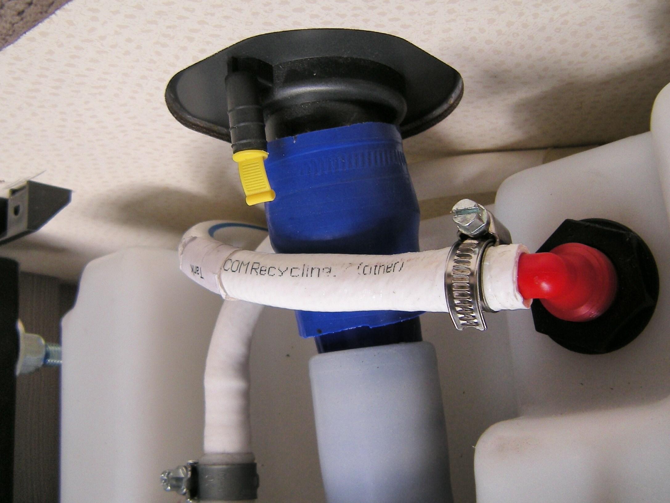

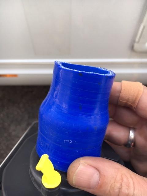

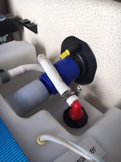

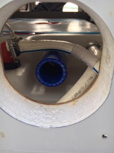

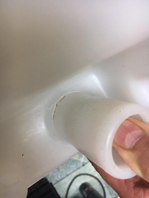

..das Womi eingeräumt zum Wochenendausflug. Nur noch Wasser tanken und Strom abstecken dann könnte es los gehen.
Beim Wasserauffüllen tropfte es dann beim Ablaufschlauch vom Wassertank - Vielleicht vergessen den Wasserschieber zuzumachen ?
Leider nicht, denn der Einfüllstutzen vom Tank hatte Riss.Beim Tankausbau kam dann auch noch eine lockere Verschraubung vom Ablaufschlauch zum Vorschein - da trropfte es wohl schon länger.Den Tankstutzen habe ich dann zugeschweißt und innen zum Tank einen Silikonschlauch eingesetzt.Von außen habe ich einen größeren Silikonschlauch geschoben und alles OHNE Schlauchschellen befästigt, so das die Schläuche sich noch bewegen können. Beim Bodenauslauf werde ich mir ein POM Rohr passend einsetzen und verkleben, sollte wieder was undicht werden kann es nach unten abfließen.
Sind dann abends doch noch los gefahren.Wahrscheinlich ist der Stutzen durch die Bewegungen der Außenwand gebrochen - der Originale Schlauch war unter Spannung eingebaut und mit zwei Schlauchschellen befästigt .

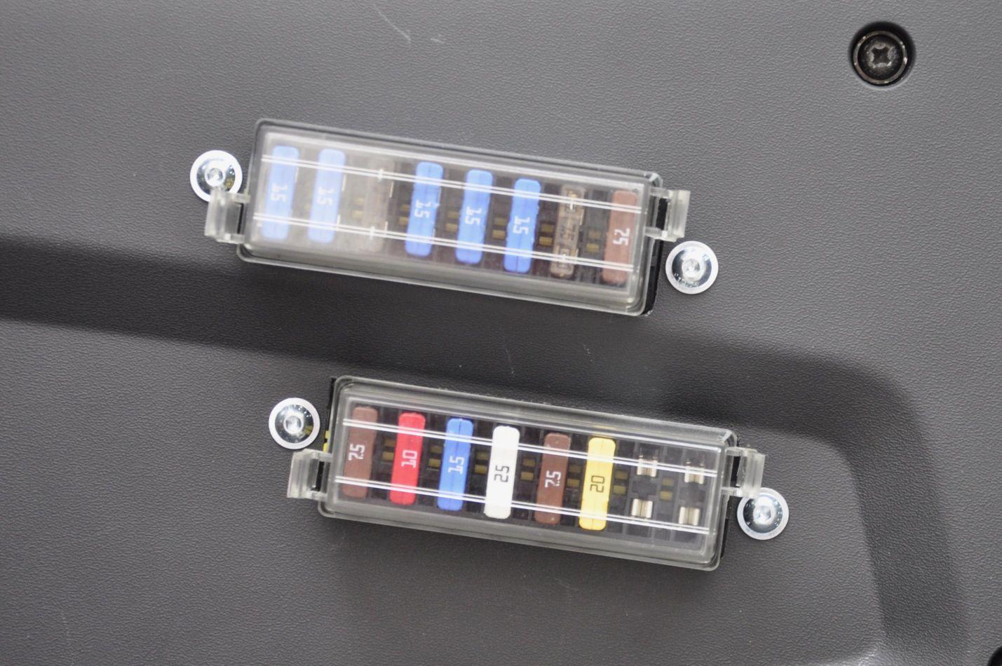

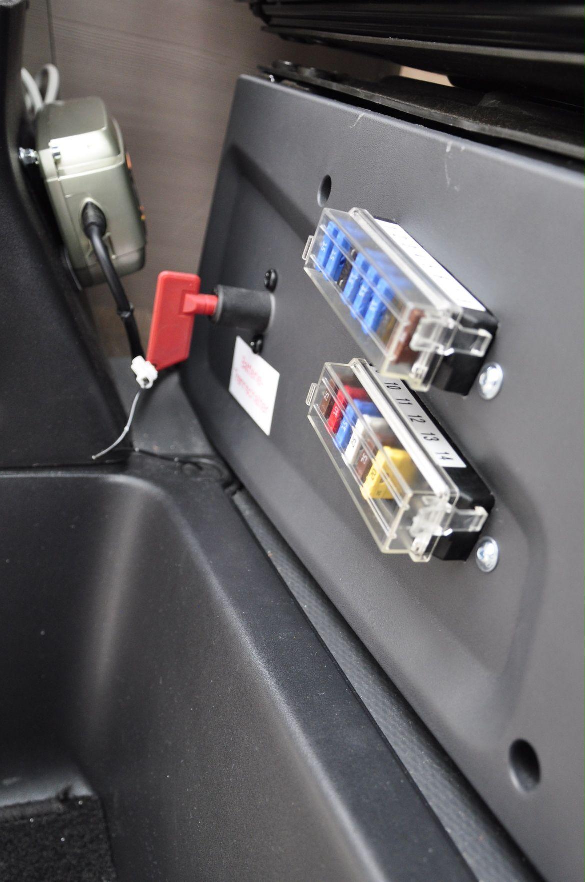

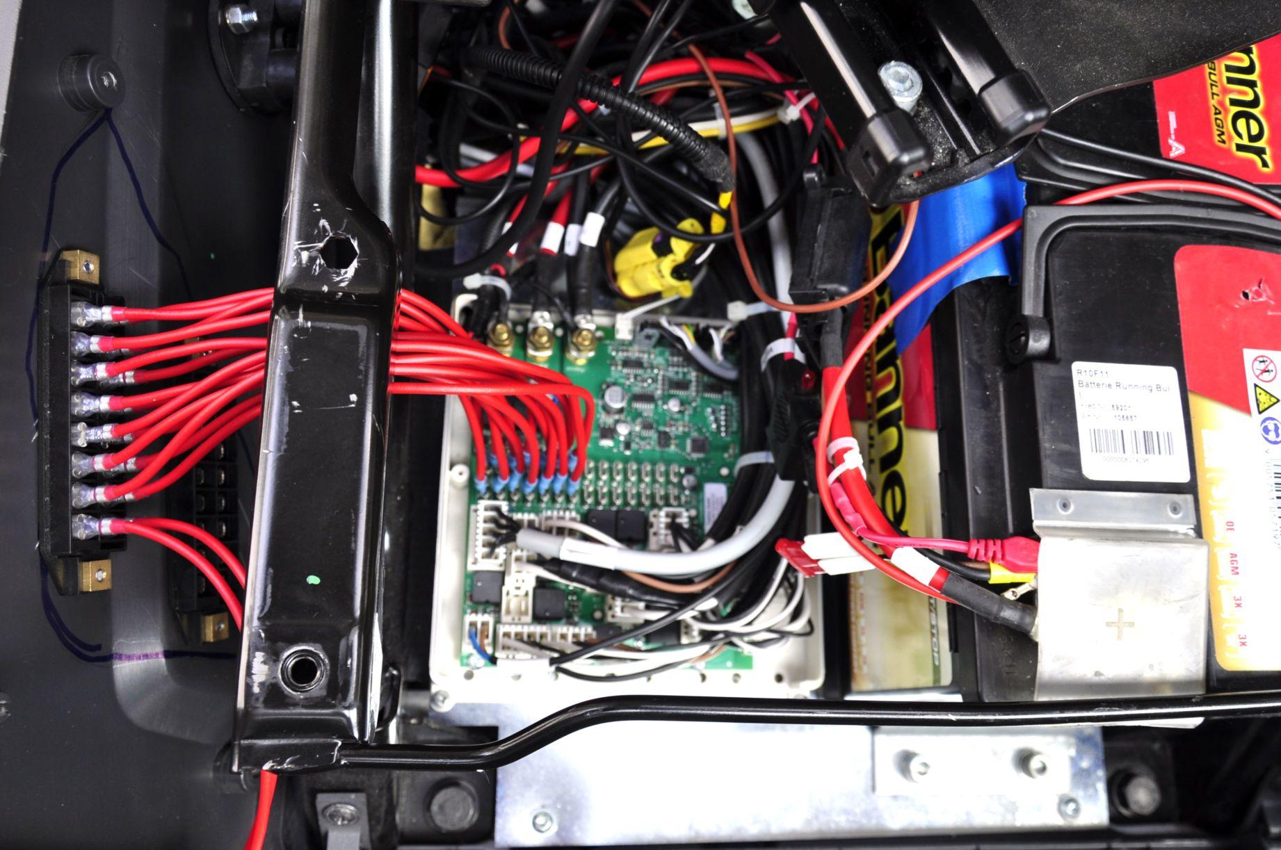

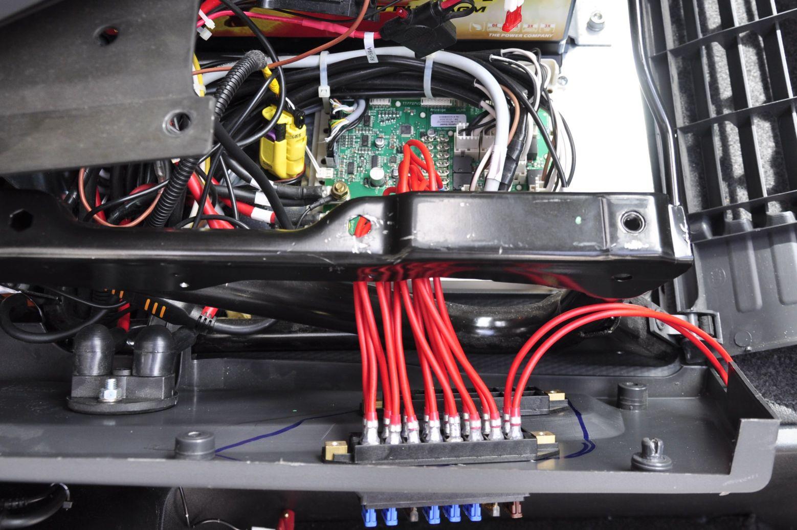

Da kommt man ja gut ran.
Ist bei mir ganz anders eingebaut, und der Si Kasten hat die Sicherrungen in der Mitte die bekommt man auch mit dem Si Werkzeug nicht vernünftig raus. -
Hallo Frank.
Wenn das so gelöst ist wie beim V65Ge wist Du wohl den Sitz abnehmen müssen, weil die Sicherungen sehr fest im Si-Block sitzen.
Hab meine Sicherungen nach außen verlegt ( Sitzverkleidung )
Gruß Walter. -

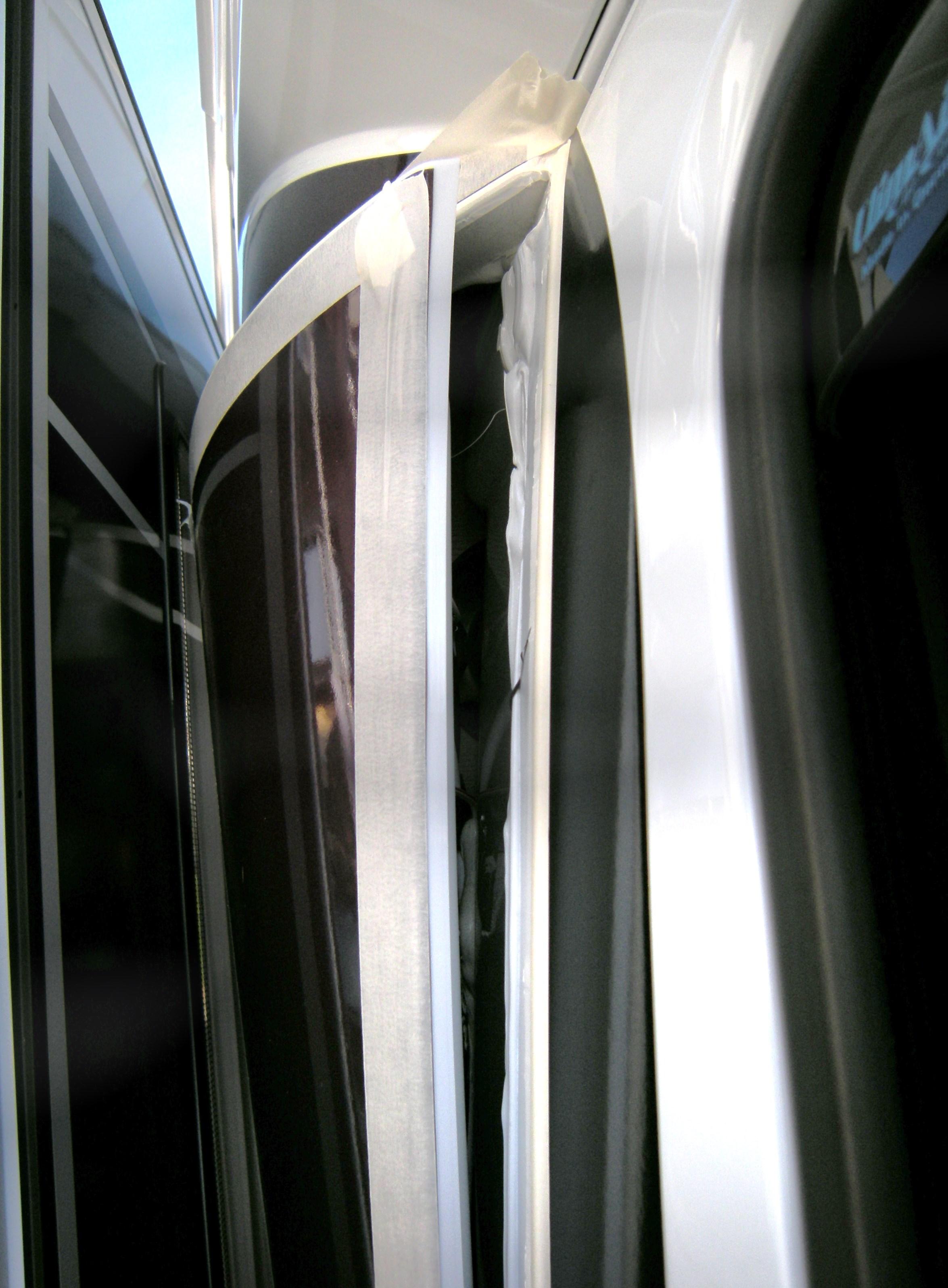

..hatte mir vor ein paar Wochen die B- Säulen Verkleidungen erneuern lassen da sie unten Risse hatten. Nach einer Woche konnte ich das Fahrzeug wieder abholen und die Verkleidungen wurden sogar erneuert.Heute vom Wochenend Ausflug zurüch gekommen und dann so etwas...
Hab mich dann an die Arbeit gemacht und den " alten Silicon " entfernt und alles ordentlich mit wieder mit Sikaflex verklebt.
Hatte ja im Bad schon den Ärger mit aufgehenden Siliconfugen - die halten bis jetzt gut.
Hoffe mal das es bei den Verkleidungen auch hält.
LG Walter. -

Hätte mir die Arbeit auch nicht gemacht wenn man die Sicherungen vernünftig tauschen könnte.Zum wechseln der Sicherungen benötigt man eine Spitzzange mit dem Si.Zangen Werkzeug geht es ja leider nicht.
Gruß Walter. -

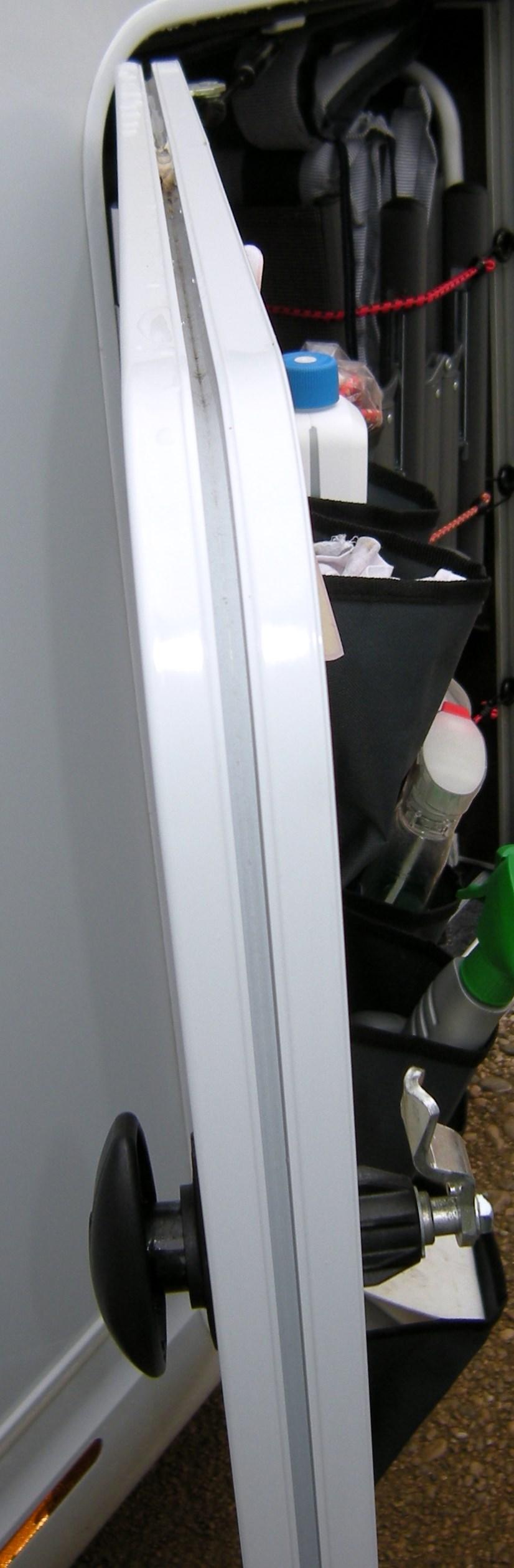

...ja am Rahmen ist eine Dichtung.Dasmit der Bürstendichtung hört sich Interessant an.Wie kommt man so eine Dichtung ? Ist die Bezeichnung Bürstendichtung ?
LG Walter -

ja Bild werde ich mal machen - hattes es glaube ich an einem Hymer gesehen vielleicht würde die Dichtung passen.
LG Walter. -
...Garagentüren und Gaskasten.
Hallo, wollte Euch mal fragen ob es für die Gagagentür und Gaskastentür Dichtungen gibt zum nachrüsten.
Hattes es bei den Mittbewerbern gesehen das da an der Tür auch noch eine Dichtung sitzt. Die Türen haben ja auch eine umlaufende Nut da könnte man doch eine Dichtung einsetzen. Ich habe keine Dichtigkeitsprobleme mich stört nur der ewige Bremsstaub in in dem Rahmen.
