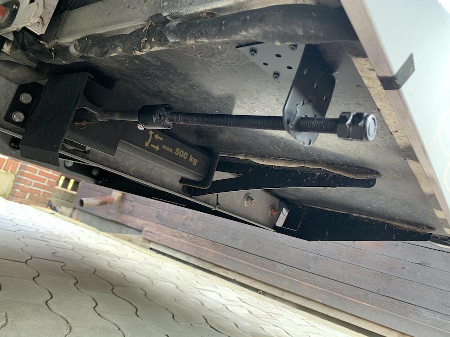

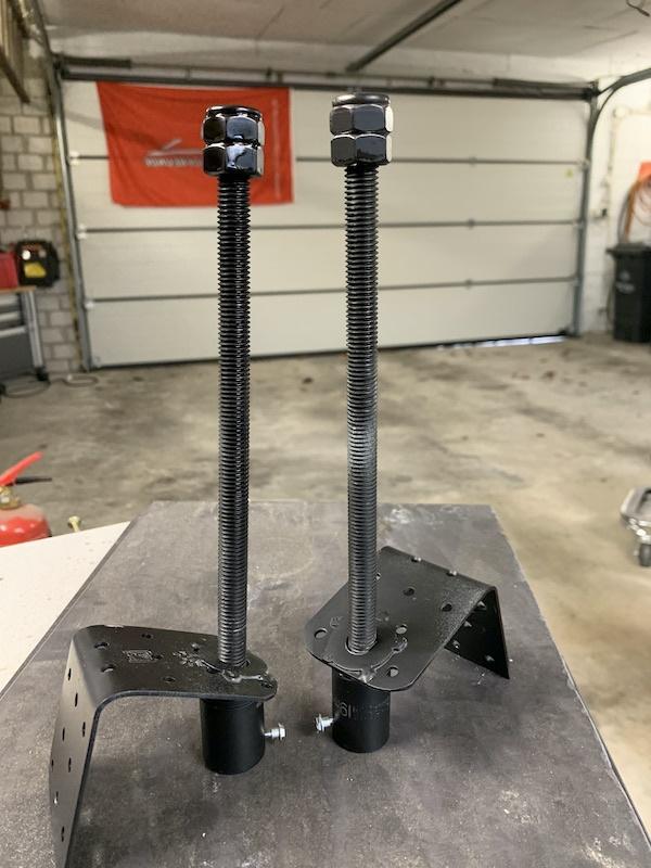

Was mich bei den letzten Tripps heftig gestört hatte war, dass ich am Stellplatz mit der Kurbel immer die Schraube der Kurbelstützen suchen musste.
Auch ein angebrachter Aufkleber half nicht immer, so dass man oft knien musste, um den Sechskant zu finden.
Dies war je nach Untergrund (feuchte Wiese, grober Schotter....) selten ein Vergnügen.
Ich hab dann zwei 19er Nüsse, Winkel und Gewindstange in meinem Fundus entdeckt und einer neuen Nutzung zugeführt:
Verbaut sieht das dann so aus:

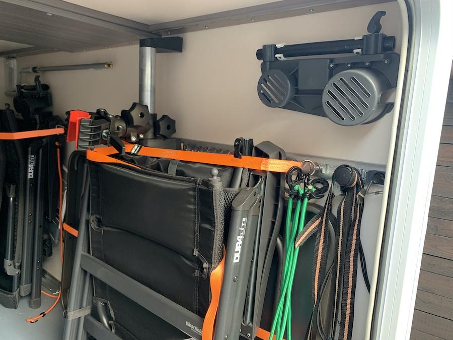

Auch in der Garage gab es Updates.
Die Möbel sind mit den "Spanngurte für Airlineschine" stabiler befestigt.
Zur Befestigung des Fahrrads sorgt nun eine Klemmvorrichtung für die Sattelstange:
