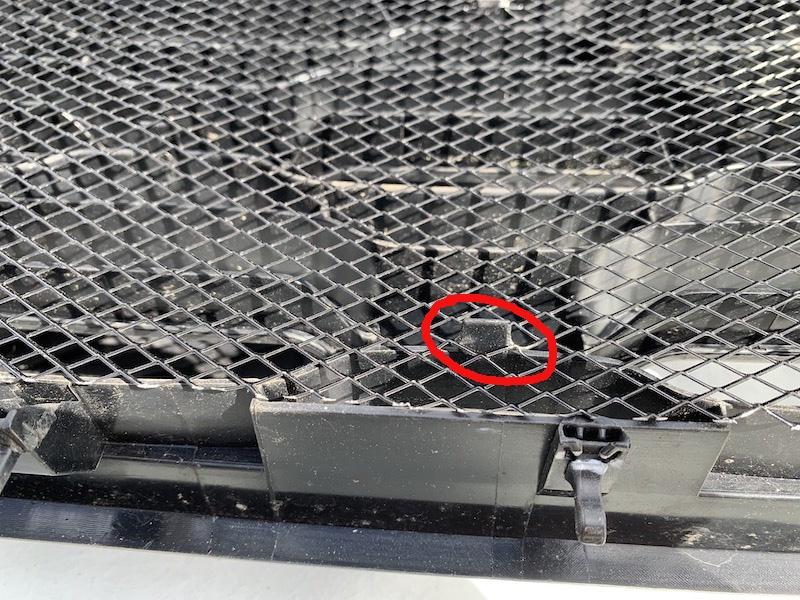

Vorne hängt hinter dem Kühlergrill direkt der Klimakühler, somit ist dieser ich am gefährdetsten für Steinschläge.
Und das kann schnell schön teuer werden.

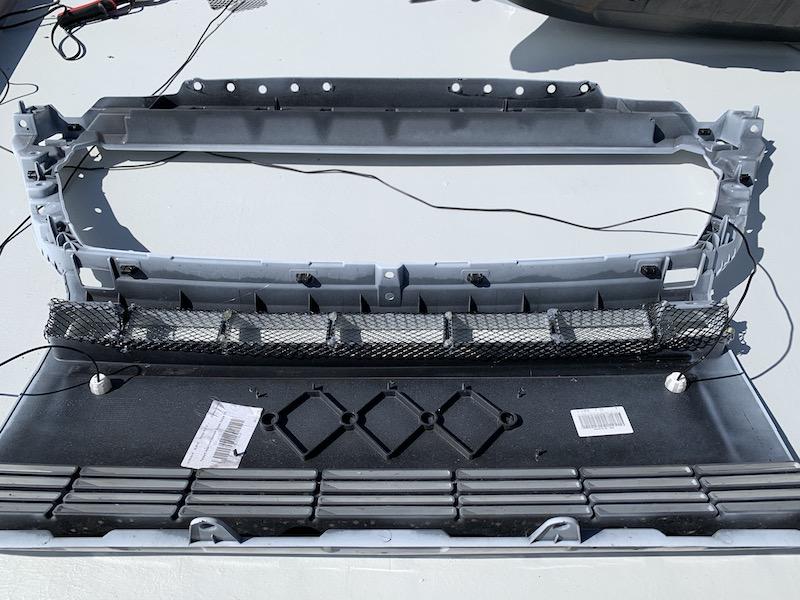

Um die Gefahr zu minimieren hab ich ein Wabengitter verbaut.
Dies geht mit einer Heiskleberpistole und einer Blechschere ganz gut und dauert mit aus- und einbauen der Front etwa 1,5 Std.
Das Ausbauen der Front ist bei YouTube schnell gefunden und gezeigt.
Z.B hier
Dies ist der untere Bereich.

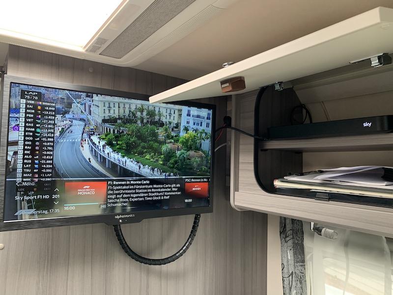

SKY im WOMO
Für manche ist ja der TV über, aber ich bin nach 8 Jahren live F1 in Hockenheim einfach infiziert.
Daher möchte ich die Rennen auch im Womo sehen, wenn wir in der Zeit unterwegs sind.
Da Sky keine CI Module mehr erlaubt war nur eine Möglichkeit unter Verwendung des "Wohnzimmer-Recivers" den "Q-Mini" möglich.

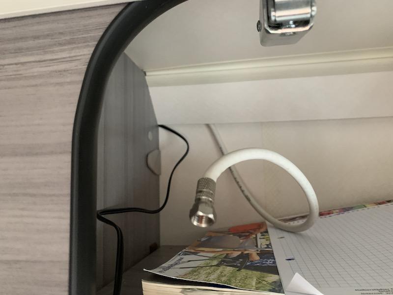

Ich erinnerte mich, das unterhalb der Satschüssel 2 Antennenleitungen liegen, aber nur eine nach vorne zum TV geführt ist.
Ein Test funktionierte. Also blieb die Aufgabe das Sat Kabel nach vorne zum TV zu verlängern.
Dies ging vom Kabelkanal hinter der Dusche nach vorn.
Im Bad hab ich kein Foto, aber man kann mit einem Kunststoffkeil die senkrechte Verblendung lösen, die an dem Brett über der Dusche an der Außenwand ist.
Mit einer Kabeleinzughilfe ging es ganz gut.
Neben dem Fernseher hatte ich lediglich die 12V Steckdose ausgebaut.
Dort hab ich auch den 12 V Anschluß für den Sky Q Mini abgegriffen
SAT und 12V dann in den Oberschrank über der Dinette gezogen.
Ich brauch also nur im Wohnzimmer die Sky Q mini abstöpseln und im WOMO anstöpseln.
TV einschalten und die Schüssel ausrichten lassen und am TV die "Source" HDMI1 auswählen
