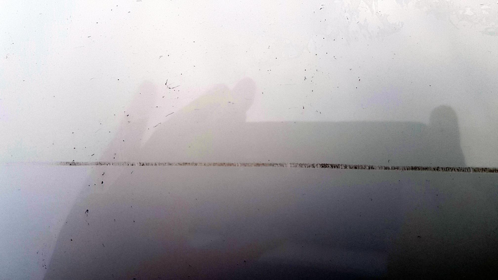

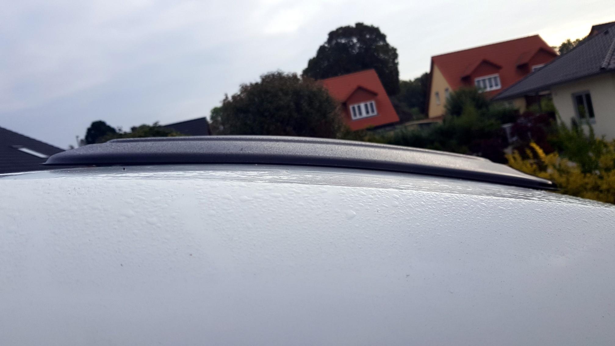

    Danke für deine Antwort! Ja bei mir ist auch so, mittig liegt das Fenster auf dem Dach ohne Spalt an und scheuert, an den Ecken habe ich 5 - 10 mm Abstand. Auch ich habe mir das bei andrern Wohnmobilen angesehen, Detlhleffs Modell 2021 überall konstant 10 mm Abstand. Mal schauen was der Händler nächste Woche (Terrmin 08.03.) sagt.
    So geht das nicht!
    Gruß Uwe
    Das Fenster scheuert am GFK-Dach, da das Spaltmaß viel zu gering ist und bei der Fahrt Geräusche erzeugt. Das ist eine Fehlkonstruktion. Das Fenster passt irgenwie nicht zu der Kontur des Fahrerhauses. Ich weiß, wir hatten das Thema hier schon mal.
    Mit den anderen Sachen, wie von dir genannt haben wir kein Problem.
    Guckt euch mal das Dachfenster (Fahrerdach) an.
    Gruß Uwe
    Hallo @all,
    ich habe nächste Woche eine Garantietermin beim Hobby Vertragshändler, u.A. auch wegen dem Dachfenster. Das nervt mich am meißten, da es am Dach scheuert. Gibt es Leidensgefährten? Was wurde bei Euch gemacht, wurde das komplette Skyroof ausgetauscht. Es wäre schön ein paar Argumente in der Tasche zuhaben. :|

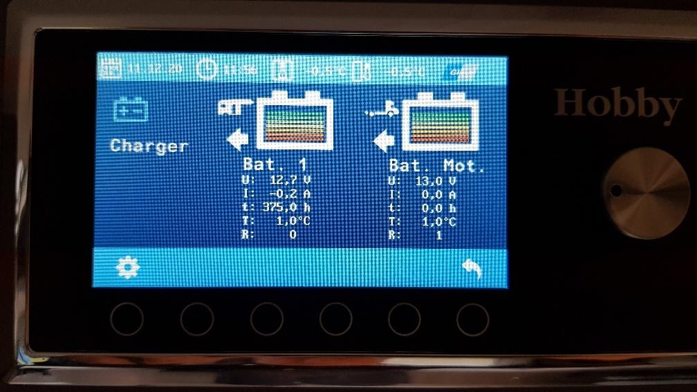

    habe nun seit 5 Tagen das Womo mit Trennschalter ON und über das Display alle Verbraucher abgeschaltet am Dauerstrom. Beide Batterien sind voll und werden auch nicht überladen. Ich denke das funktioniert gut. Der Stromverbrauch in dieser Zeit beträgt 0,7 kWh, also vernachlässigbar! :laugh:

    Hallo Kurt,
    genauso scheint es zu sein. Ich habe das eben nochmal kontrolliert, die Fahrzeugbatterie wird bei ausgeschalteten Trennschalter nicht geladen. Habe nun den Trennschalter eingeschaltet und am Panel die Verbraucher abgeschaltet (4s ON/OFF drücken - Symbol ist dann gelb).
    Ladegerät ist lt. Handbuch Dometic PerfektCharge SMP439
    Gruß Uwe
    mein Hobby steht auf meinem Gehöfft im Freien ohne Plane. Ich habe die Möglichkeit ihn mit Dauerstrom zu versorgen. Macht das Sinn?
    Als ich heute den Batteriestand kontrollierte (alles gut) ging die Lüftung sofort an (3Grad, 75 % Luftfeuchtigkeit).
    Meine Frage wäre, wird die Aufbaubatterie auch bei der ausgeschalteten Trennschalter geladen? Soll man dem WoMo Dauerstrom mit eingeschaltetem Trennschalter gönnen? Bin auf eure Meinung gespannt, wie macht ihr das?
