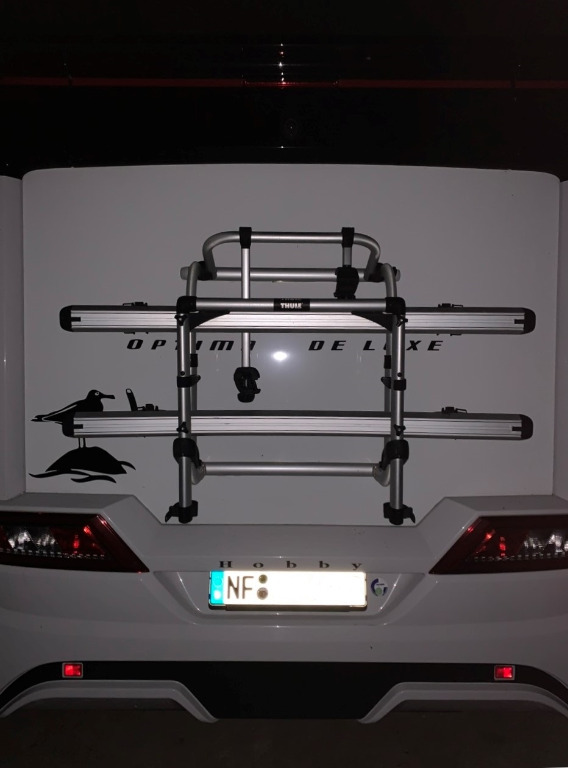

Verkaufe Fahrradträger komplett mit Schienen und allem Montagematerial.
Anbau an Ihr Wohnmobil sollte kein Problem sein.
Neupreis: 350,-€
200,-€ Abholpreis
Lieferung müsste besprochen werden. -
