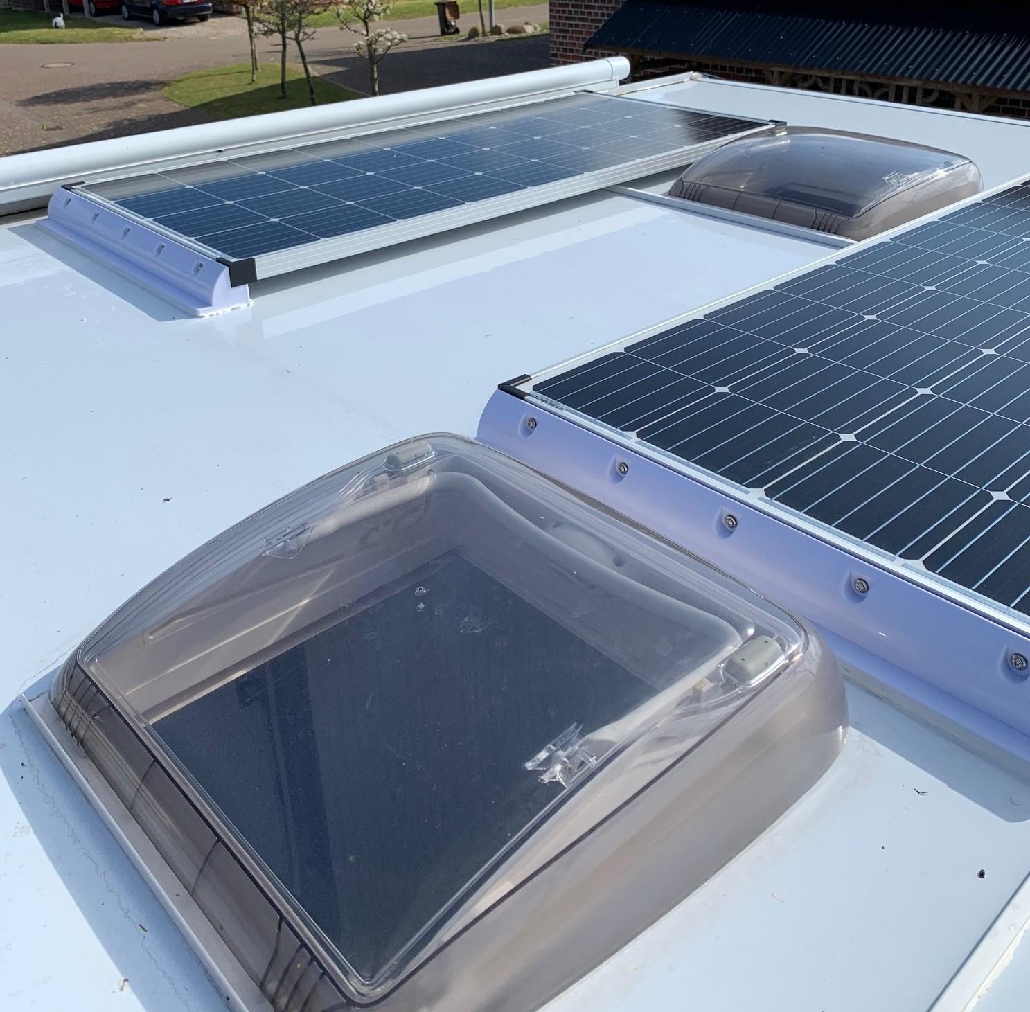

    Moin, ich habe mir sehr viele Gedanken gemacht und habe mich entschlossen zwei Module a 180Watt (1480 x 675 x 35mm), im hinteren Bereich zu montieren. Dabei habe ich zwei Dinge berücksichtigt. Verschattung kommt an der Stelle eigentlich nicht vor und zum zweiten habe ich weiterhin den Platz eine Dachklima, zwischen dem hinteren und dem mittlerem Dachfenster, einzubauen.
    Ich habe auch einen mppt Regler verbaut. Ich bin absolut unabhängig und sehr zufrieden, da die Anlage mit bis zu 17A lädt. Selbst wenn über den Wandler viel Kaffee gekocht wird, ist die Batt. sehr schnell wieder voll. An der originalen Aufbaubatterie habe ich nichts verändert.
