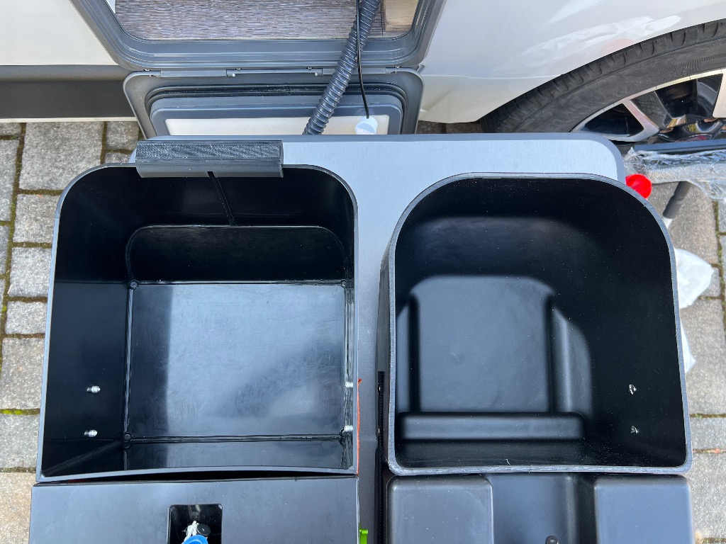

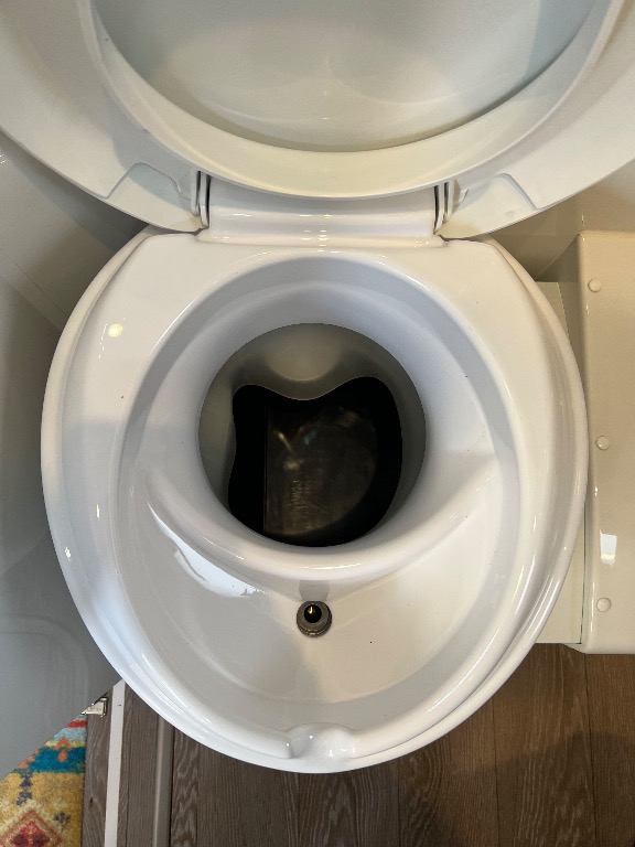

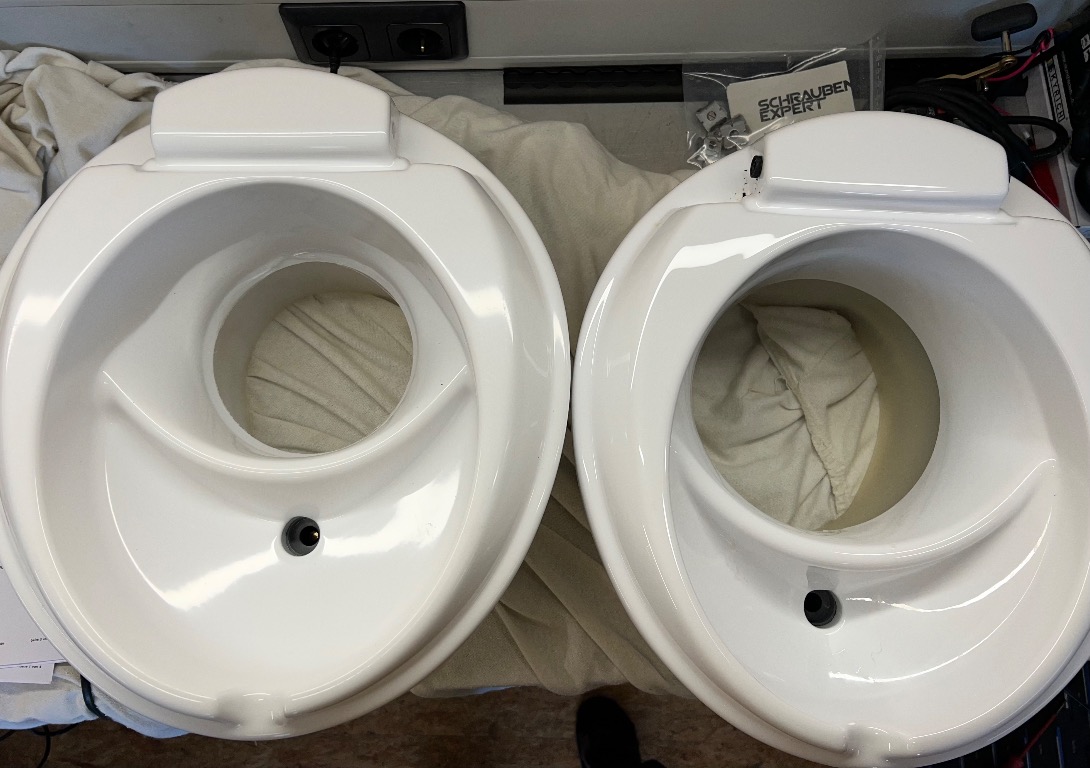

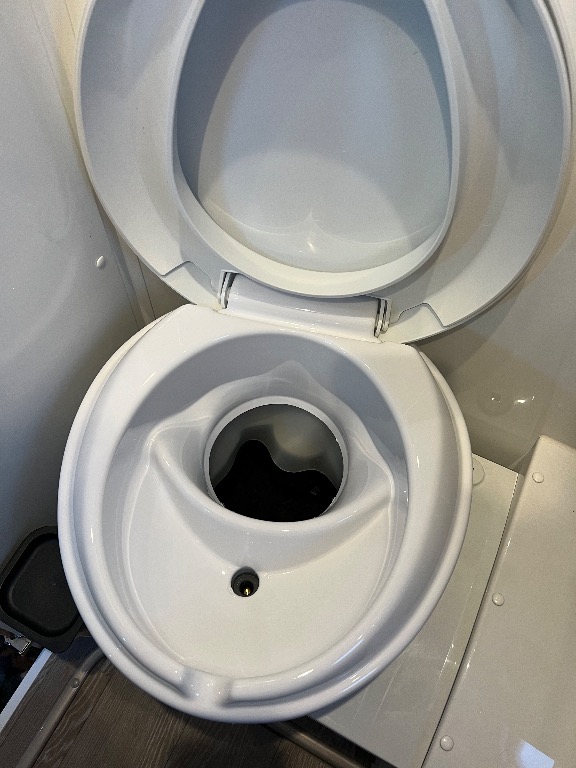

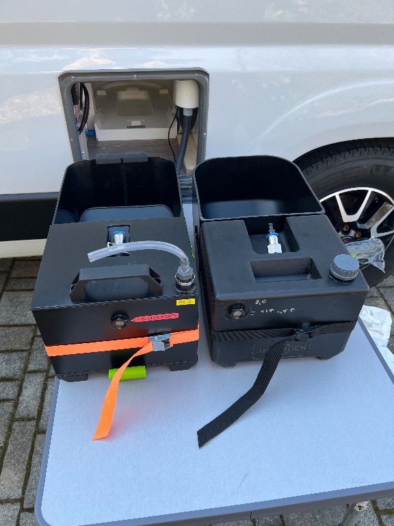

So, seit gestern wird in die neue "Schüssel" gezielt. Arwinger hat mir den aktuellen Umbausatz geschickt und bekommt im Austausch (und Aufpreis) die "alten" Teile zurück. Diese waren jetzt ½ Jahr (etwa 40 Camper-Tage) in Benutzung. Was kann ich bisher feststellen: Der Urinschlauch ist bereits ziemlich ausgehärtet, der Verschlussstopfen für den Anschluss des Urinschlauches bzw. die Anschlusskupplung zum Urintank funktioniert ziemlich schwergängig - den Kunststoffstöpsel bekomme ich manchmal nur äußerst schwer entfernt. Nun habe ich aber Neuteile
Die neuen Tanks sind jetzt nicht mehr aufwändig aus Einzelteilen gefertigt, sondern gegossen(gezogen?). Der Griff am Urintank ist jetzt eingelassen, das erleichtert die Entnahme des Tanks aus dem Fach. Wenn ich richtig gemessen habe, ist er auch knapp 1 L größer. Eine Halterung/ Verriegelung gibt es noch nicht. Ich habe die vom alten Tank verwendet, passt aber nur, wenn man mit Heißluftfön nachhilft, da muss nochmal einen neue gedruckt werden. Der Verschluss ist jetzt mit einer Entlüftung versehen und es muss kein Schlauch mehr aufgesteckt werden, die Entleerung geht einfacher.
Die neue "Bowl" ist - insbesondere für die Camper-Ladys - komfortabler geschnitten, das Urinauffangbecken ist deutlich größer.
Ich bin gespannt, wie sich das im Camper-Alltag bewährt, ab morgen wird im Osterurlaub "zurückgesch..."Österliche Grüße von der "Schüssel"

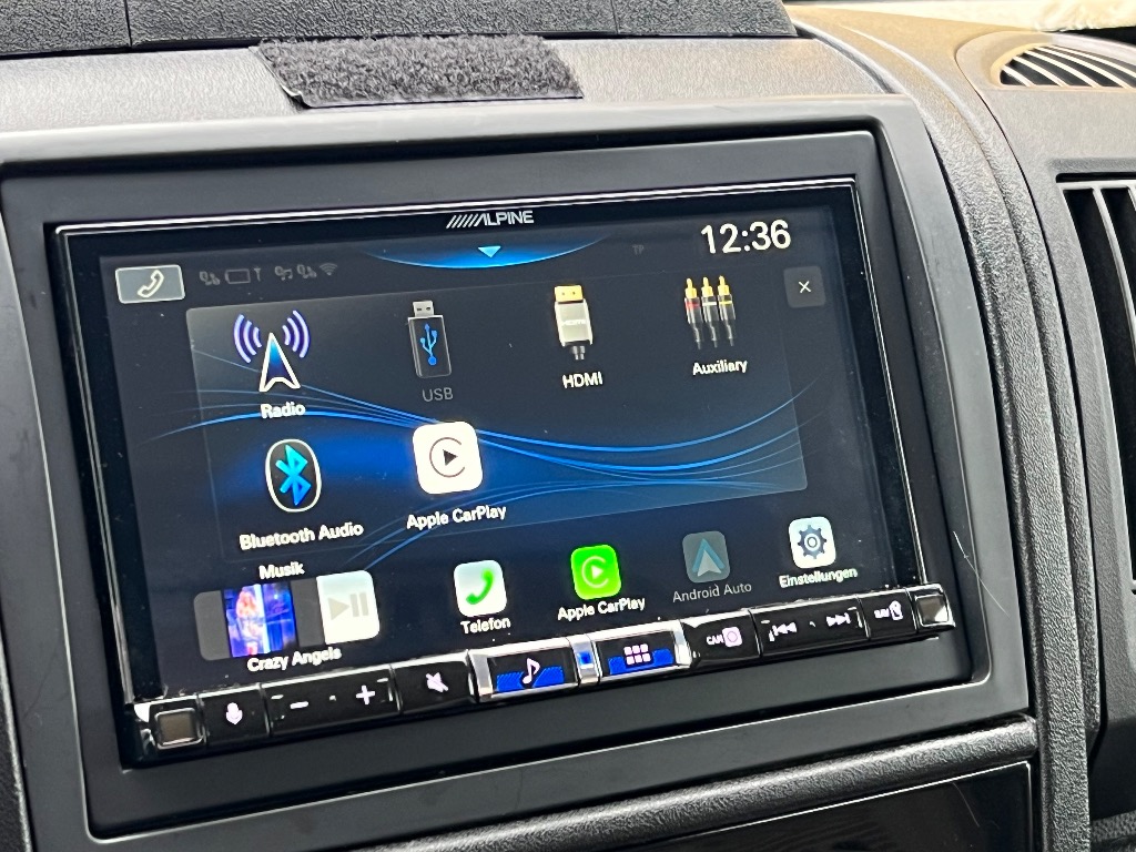

Kurzes Feedback: Die Investition in das Alpine hat sich gelohnt. Der Empfang ist deutlich besser geworden, Klangqualität auch (selbst mit den originalen Ducato-Speakern). Das automatische Umschalten zwischen DAB+ und FM bei gleichem Sender funktioniert ebenfalls ohne Unterbrechung des Empfangs. Ich hatte mir noch eine andere Scheibenantenne montiert (im Test zunächst im Wechsel mit der alten Scheibenantenne), welche ebenfalls etwas zur Empfangsqualität beigetragen hat.
Ein kleiner Nebeneffekt: Endlich kann man den störenden Warnhinweis bei Betrieb der Rückfahrkamera wenigstens an den unteren Bildschirmrand verschieben. Bei Pionier hat mich das immer gestört.
Vielleicht gönne ich mir noch die Alpine Türlautsprecher im Austausch.VG Torsten

Die stl-Dateien findest du im Anhang.Wie schon geschrieben, ich musste die Kassette noch etwas anpassen.
Bisher funktioniert alles prima, nur meine Frau beschwert sich etwas über das recht kleine Urinauffangbecken. Da gibt es bei bei anderen TT großzügigere Lösungen.

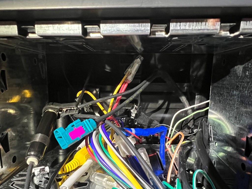

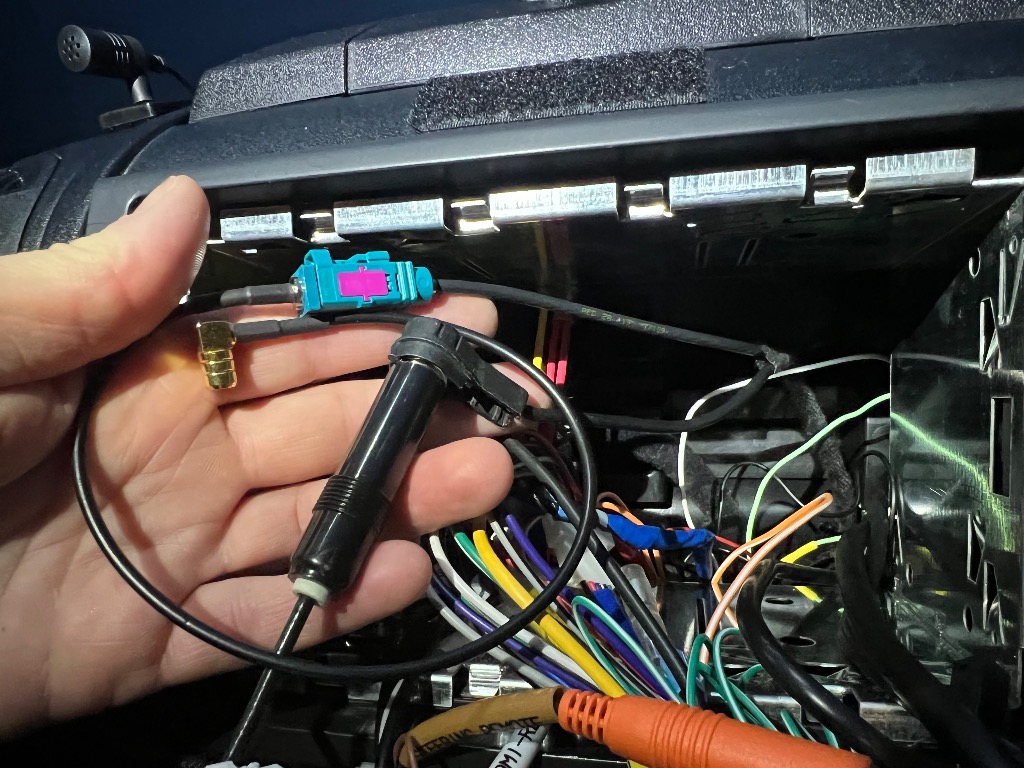

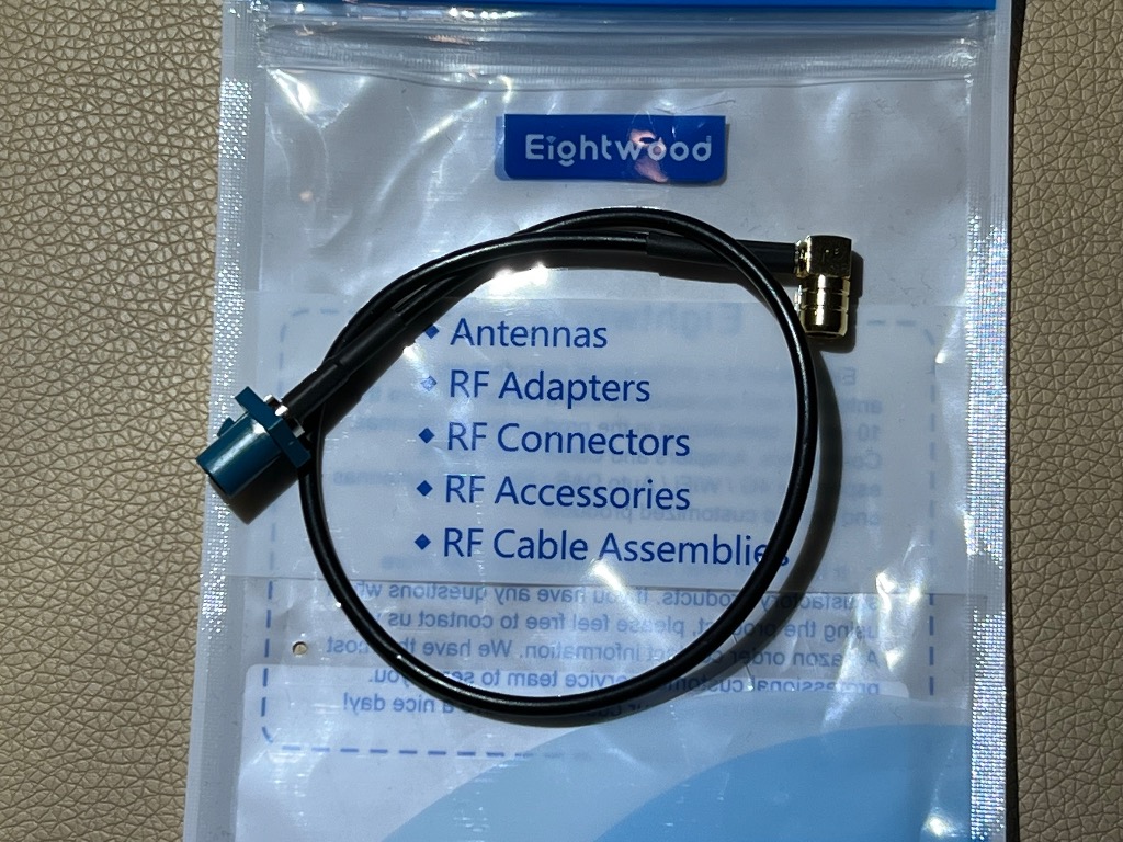

Leider funktioniert der Anschluss über diesen türkisfarbenen Fakra-Stecker nicht.
Es ist kein DAB-Empfang möglich, wenn ich den Stecker mittels Adapter mit dem Radio verbinde, weder mit noch ohne Phantomspeisung. Scheinbar ist die originale Dachantenne nicht für den DAB-Empfang vorgesehen bzw. es fehlt der Entsprechende Wandler/Verstärker in meinem Ducato. Also muss es die Scheibenantenne weiter tun. Schade...
Falls noch jemand sachdienliche Hinweise für einen verbesserten DAB-Empfang hat, bitte her damit
Torsten -

Hallo Michael,
der Klang ist schonmal besser als beim Pioneer SPH-DA 130DAB, zumal die Einstellmöglichkeiten erheblich umfangreicher sind. Bedienung CarPlay über Bluetooth / WiFi ist auch komfortabler als über Kabel. Mal sehen, wie der parallele Betrieb von zwei Geräten funktioniert, also iPhone und zusätzlich Mediaplayer über USB.
Vermutlich werde ich im Februar ausführlicher testen, wenn wir wieder unterwegs sind.

Den Stecker hatte ich beim Einbau des ersten Radios zunächst gar nicht als Antennenstecker identifiziert. Jetzt beim Umbau ist er mir aufgefallen und ich wollte der Sache nachgehen. Ich weiß jedoch nicht, ob da überhaupt eine DAB-Antenne dranhängt. Die Stabantenne auf dem Dach könnte also beides (FM und DAB) leisten? Wäre das dann eine aktive oder passive DAB-Antenne?
Hallo zurück und danke für die Info. Der Fakra-Stecker hinterm Radio ist auch türkisfarben oder weiß bzw. grau-schwarz? Mein Vantana hat eine Dachantenne, deshalb gehe ich davon aus, dass er zusätzlich keine im Außenspiegel einschließlich Verstärker hat.

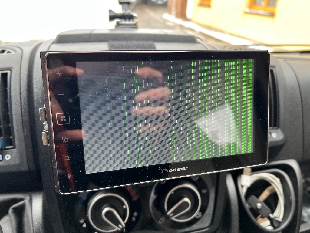

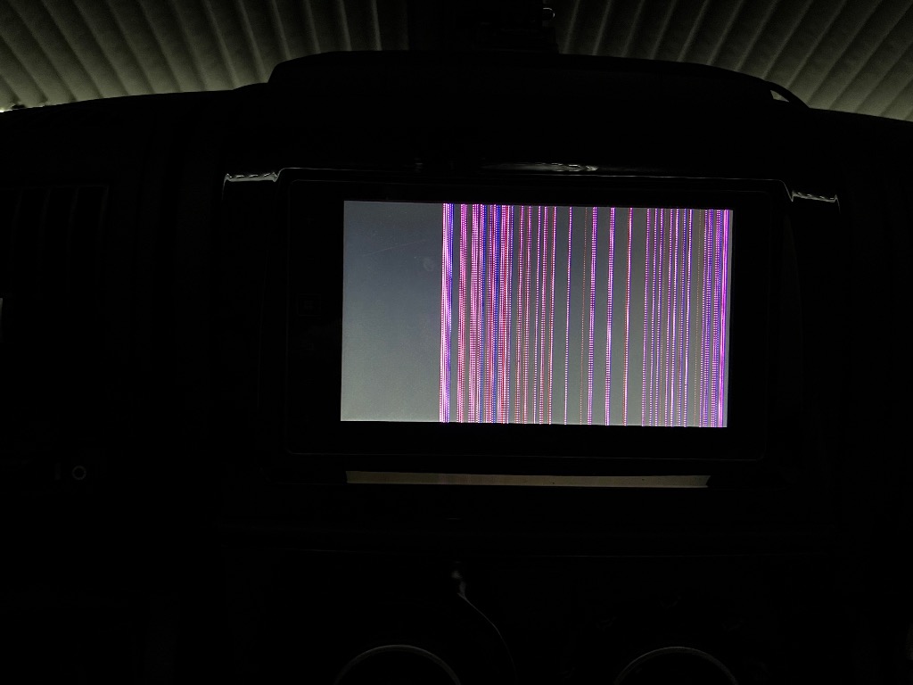

Hallo Gemeinde,
pünktlich nach Ablauf der Garantie ist mein Pioneer SPH-DA 130DAB ausgefallen. Es startet nicht mehr zuverlässig, manchmal nur nach "Hard-Reset" also Sicherung ziehen, zudem spinnt das Display und zeigt gelegentlich nur Streifen.
Schade, da ich das Radio 2020 neu für 295€ gekauft hatte (aktuell 399€) und eigentlich recht zufrieden war (CarPlay etc.) Ich habe alles durchgemessen, die Verkabelung geprüft, aber es sieht echt nach Hardware-Fehler aus.
Hat jemand ähnliche Erfahrungen mit diesem Modell oder allgemein mit der Qualität von Pioneer?Jedenfalls musste ich mich nun nach einer Alternative umsehen und habe mich für ein Alpine iLX-705D entschieden (mit neuem Einbaurahmen und Blende 600€). Das Gerät hat einige Vorteile zum Pioneer (Wifi, Klangqualität...) Mal schauen, wie sich dieses nun im Alltag schlägt.
