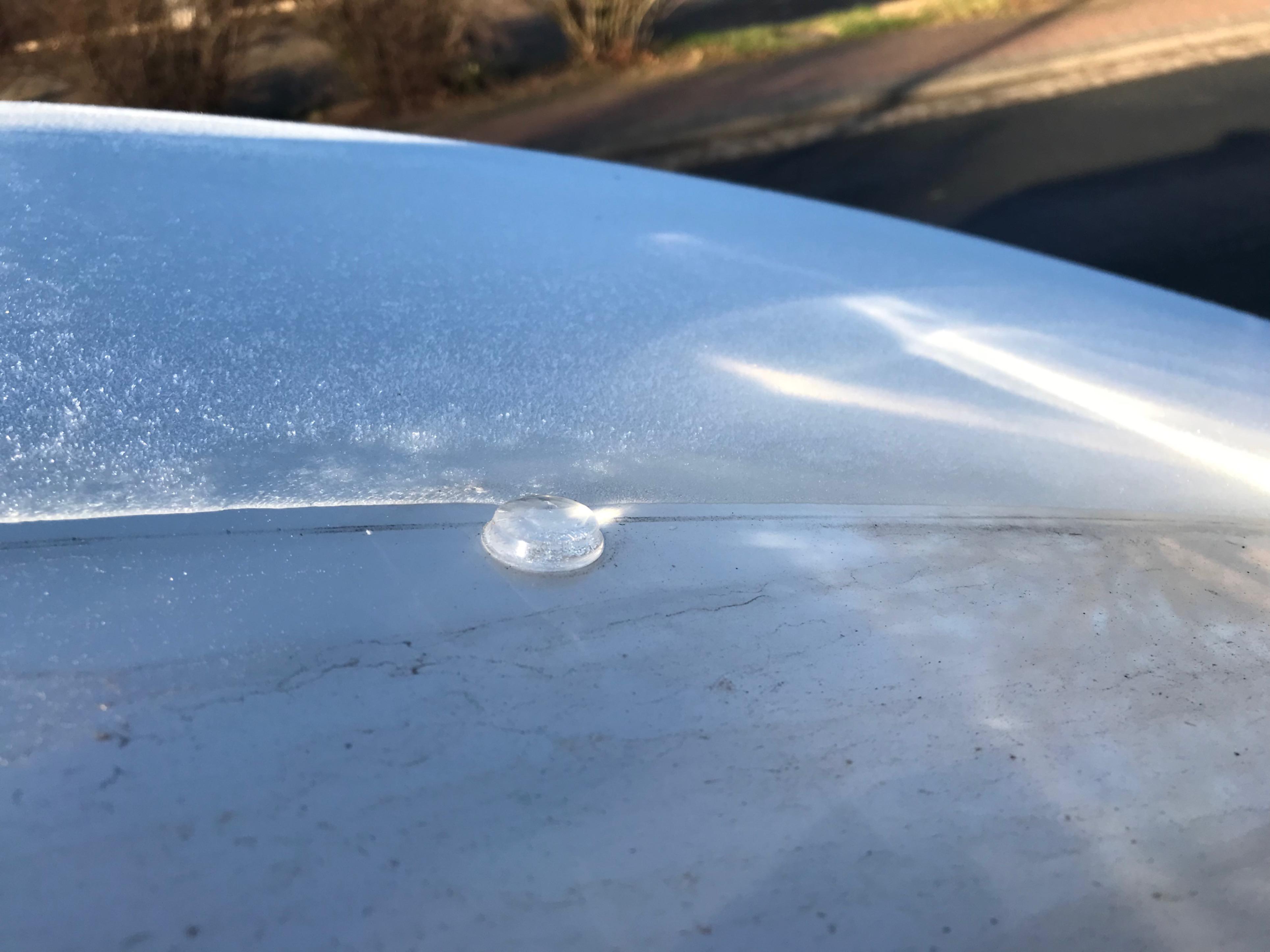

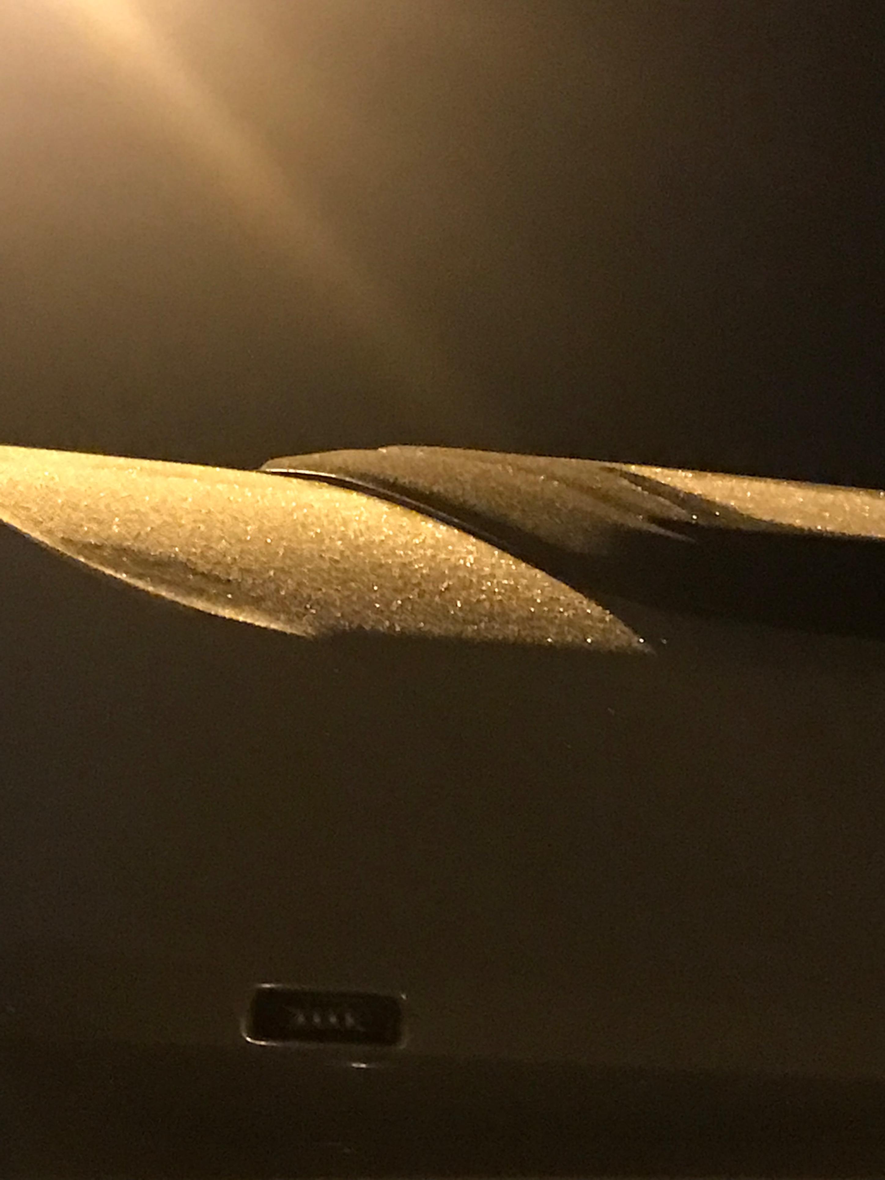

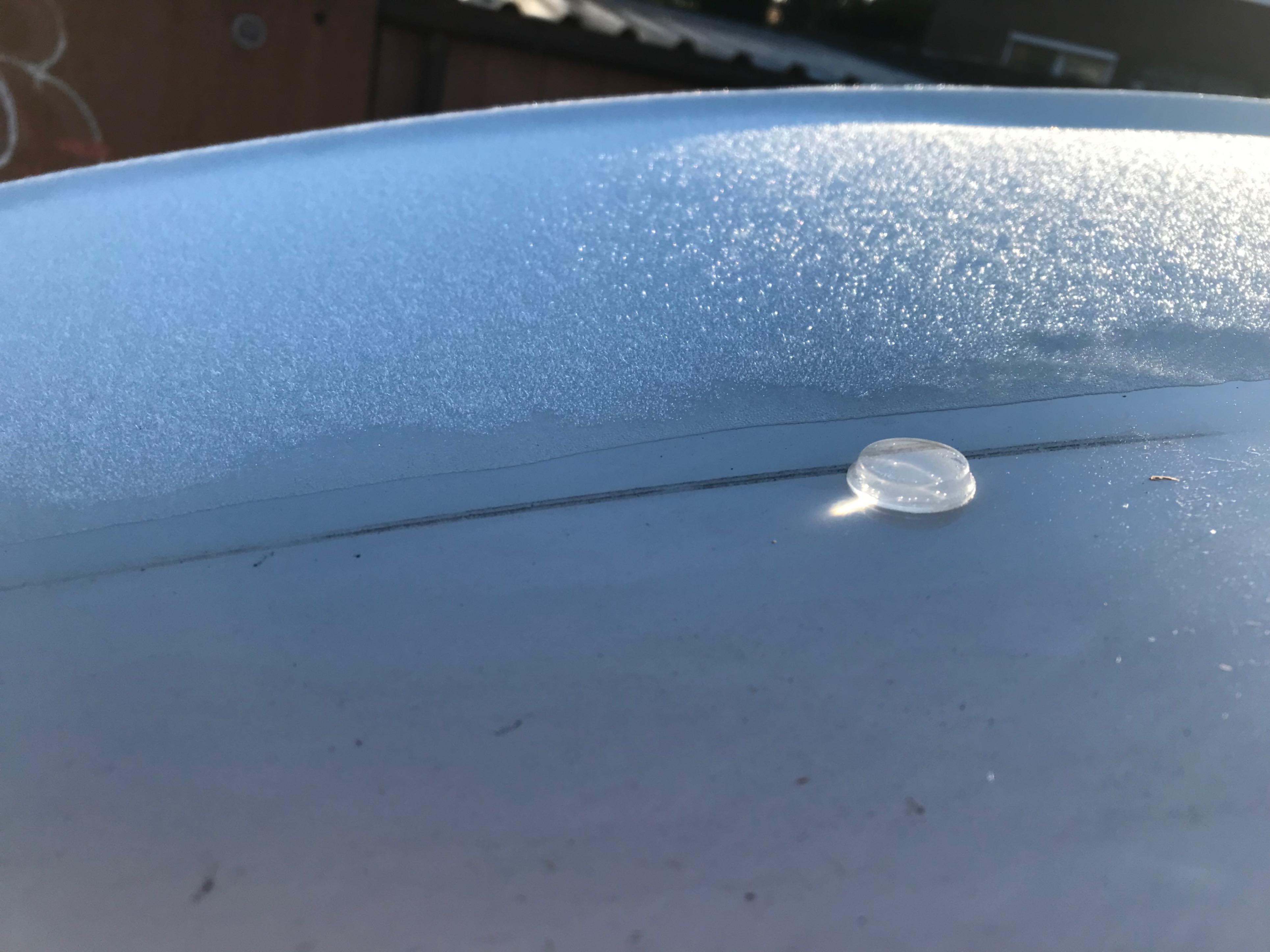

    Hallo Peter,die Silikonpuffer siehst Du auf den ersten beiden Fotos, das dritte ist die Aussenansicht, allerdings erst im dunklen🤪.Du kannst aber sehen, dass die Puffer außen nicht überstehen und das skyroof nur geringfügig anheben.Die Puffer haben einen Durchmesser von ca 20 mm und eine dicke von ca 5 mm, Gans beim Discounter A…Viele GrüßeStefan
    Hallo Peter,
    ich komme am Wochenende wieder zum Auto und schicke dann ein Foto.
    Es klappt bisher prima, weil das Fenster jetzt auf dem Puffer aufliegt und der zumindest nach 4 Monaten noch elastisch ist.

    Hallo Kurt,
    bei unserem Wohnmobil wurde das skyroof auf Gewährleistung komplett mit Rahmen und Scheibe getauscht. Bei Übergabe nach der Reparatur erhielt ich gleich die Warnung, dass das Quietschen wieder auftreten wird. So geschehen ist es nach den ersten heißen Tagen in Kroatien, obwohl das Plissee nur 2/3 geschlossen war. Nach Rückkehr aus dem Urlaub habe ich den Händler angesprochen. Er wollte das gute Teil wieder tauschen, meinte aber, dass das Dach von der Rundung nicht zum Fenster passe und es auch keine passenden Fenster gäbe.
    Ich habe dann links und rechts je einen kleinen Silikonpuffer so auf das Dach geklebt, dass der Fensterrahmen nicht mehr auf der Karosserie aufliegen kann. Jetzt ist Ruhe und dicht (mit Hochdruckreiniger versucht) ist das Fenster auch.
