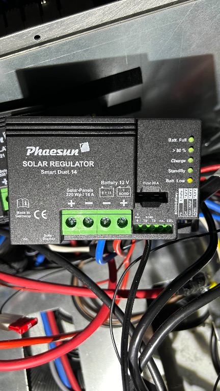

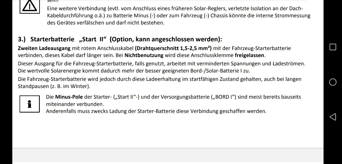

Danke für die Informationen. Ich habe den MPPT ganz regulär an die Batterie angeschlossen. Den Anschluss für die Starterbatterie habe ich direkt an den Toptron angeschlossen (untere Reihe). Damit sollte der Rückladezweig ja funktionieren.
Den Anschluss EBL habe ich komplett ausser acht gelassen, genauso wie das AES Signal. Ist ja kaum brauchbar... -

Ich habe heute begonnen meinen Elektrik einmal auf Vordermann zu bringen, damit ich die beiden LiFePO4 Batterien einbauen kann.
Dazu schaue ich mir erst einmal die verbauten Geräte und Ihre Verkabelung an, denn auch ich habe bisher das Problem, dass der Rückladezweig nicht richtig funktioniert.Mein Phaesun MPPT (baugleich mit Votronic) scheint in Sachen Solar und Bordbatterie richtig angeschlossen zu sein (Solar habe ich abgeklemmt). Was mich jedoch wundert, ist, dass die Leitung für die Startbatterie an den Anschluss des Toptron (Batterie 1 - untere Reihe) angeschlossen ist und nicht direkt zur Starterbatterie geht.
Die Leitung EBL ist gar nicht angeschlossen.
Müsste die nicht irgendwo an den Toptron angeschlossen sein?BTW: Mein Schaudt Wa 121525 Ladebooster hat auch einen Rückladezweig, der scheinbar auch nicht funktioniert. Eventuell sind beide falsch angeschlossen? Oder der Batterietrennschalter trennt komplett?
