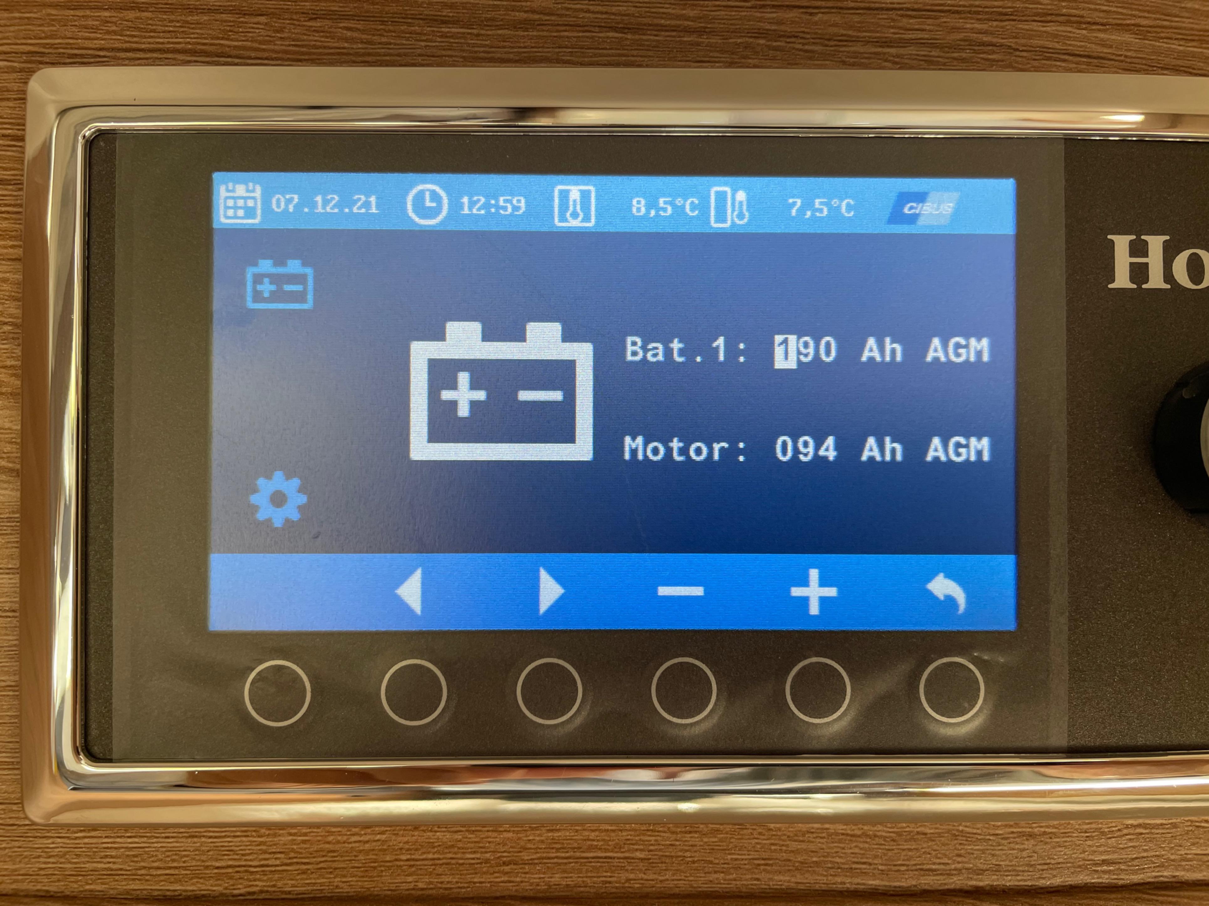

Da haben wir doch den Unterschied:
Die zweite Batterie ist erst nachträglich durch den Händler dazu gekommen. Obwohl das Fahrzeug neu war, wurde es zunächst mit einer ausgeliefert. Anscheinend wird ab Werk die Batterie direkt mit einem weiteren Shunt zur Darstellung ausgestattet.

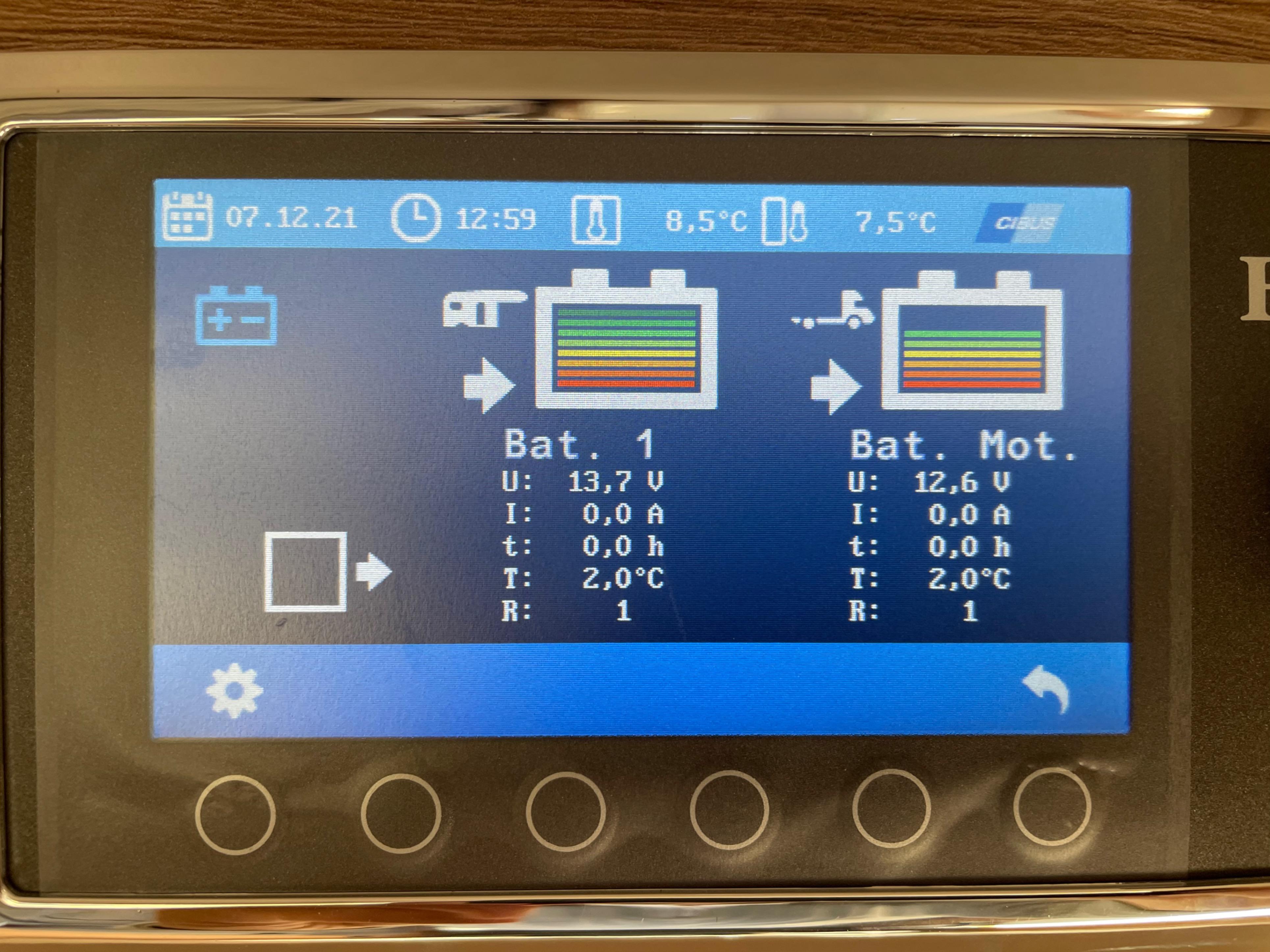

Danke für den Tipp. Ich habe den Natoknochen die Nacht über raus gemacht. Heute Mittag dann rein und anschließend die Bilder gemacht.
Auf Nachfrage beim Händler bekam ich die Antwort, dass das so richtig ist. Sofern ich beide Batterien angezeigt haben möchte, benötige ich einen zweiten Shunt. -

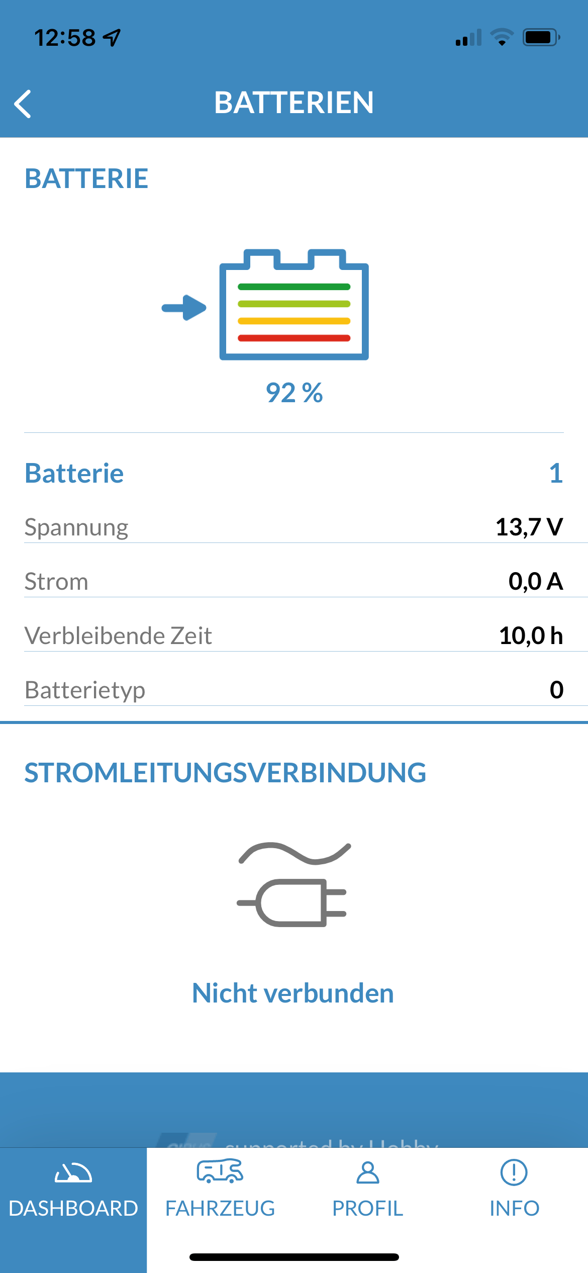

Hallo Gemeinde,
wenn man 2 Aufbaubatterien hat und das Hobby Connect zeigt nur eine an (aber mit der Gesamtkapazität von beiden), kann man doch durch Nachrüstung eines Shunts dies ändern?
Reicht da nur ein Shunt, damit das System automatisch das erkennt? -

Danke für die hilfreichen Bilder. Ich habe auf dem Display bisher nur auf die Ladezustände geschaut, aber nicht auf irgendwelche Pfeile.
Morgen Nachmittag bin ich nochmal am Womo und werde mir das genau anschauen. -

Nein, das reicht leider nicht.
