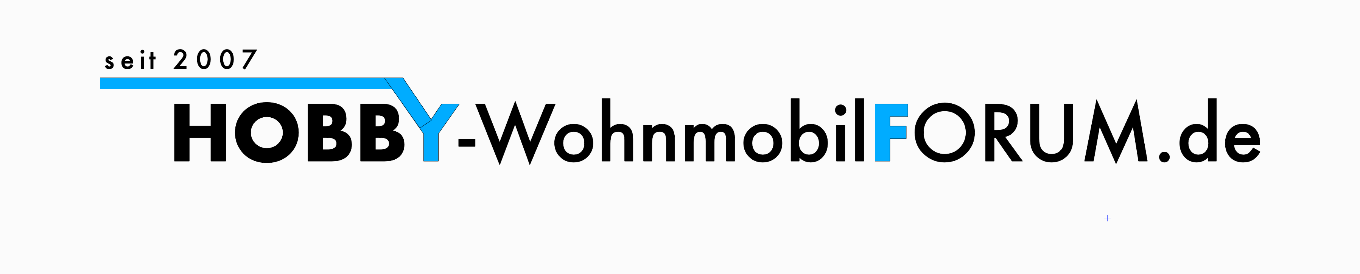

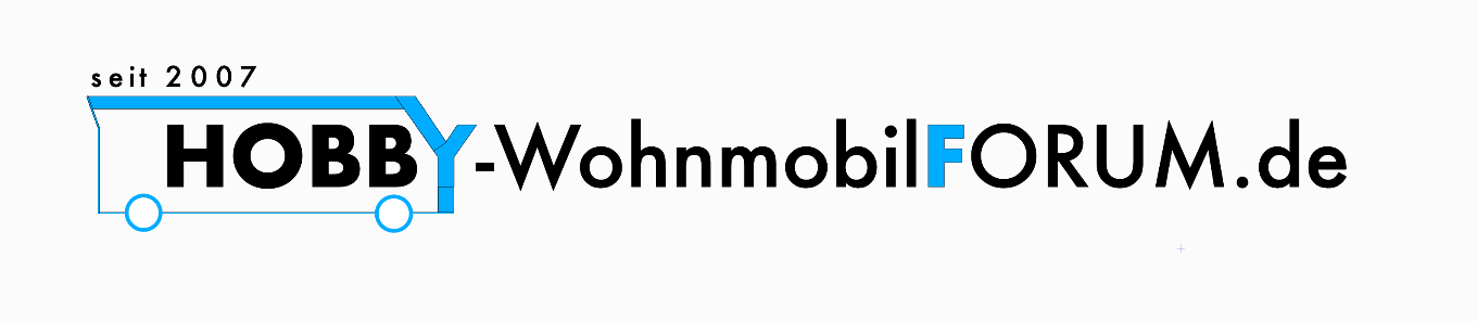

    sodelle, ich hab mich mal meit meiner im Marketing tätigen Frau beraten, und sie hat natürlich recht das keine Firma nur eine Logo version für alles verwendet. ... so haben wir ein wenig überlegt und mal diese drei Varianten des Grundentwurfs zusammengestellt.

    Visitenkaten / dann Darstellung auf website im header, dann Aufkleber.
    ich will dich ja nicht von deiner Idee abbringen, gebe das vorangetriebene nur zu bedenken und zu beachten.
    im Übrigen, ob Pixel oder vector, ab ner gewissen große kann man es halt nicht mehr lesen. ... Pixel sind eh aus nem anderen Jahrhundert ...
    tipp, Drucks mal aus und dann gis jemandem der es noch nie gesehen hat und frag was das ist, ... selber steckt man zu sehr drin, und weiß ja was da stehen tut.

    nein, mein Favorit ist das garnicht WEIL:
    das ist ein sticker/shirt design und kein logo design. zwei paar Stiefel. dieses würde ich aus einem Logo ableiten.
    stell dir das ding mal gedruckt auf ner große von 4cmx6cm auf ner karte vor, was kannst du da noch erkennen von dem was wichtig ist?

    also grundlegend ist ein Logo für sich stehend, und sich darauf beziehende Adressen und weiteres was anderes. ... ich wollt es nicht so von Anfang an sagen, aber ich habe viel mit Gestaltung, Entwürfen und solchem Zeugs beruflich zu tun.
    Ich bin der Überzeugung das das Forumslogo ein Logo mit Wiedererkennungswert sein soll. und groß wie klein die gleiche Wirkung entwickelt.
    Wenn die Webadresse der Kern sein soll, dann muss also "HOBBY-WOHNMOBILFORUM.DE" das dominierende Gestaltungselement werden, und die Kontur des "Kühlschranks" wäre dann eine Nebensache.
    Nun die Frage, welches der Modelle eignet sich am besten ? ich hatte das Exklusivheck im Kopf als ich meine Skizze gemacht habe, die gibt s ja sonst nirgends, ein Alkoven hätte mir persönlich besser gefallen, wäre aber zu allgemein.
    Noch was zum Thema Schrift, die Logo Schrift kann ja ein Unikat sein und muss nicht aus dem regulären Fundus der Schriftenbibliothek stammen.
    Ich werde erst am Wochenende wieder Zeit haben ein bisschen zu "kritzeln", mal sehen was bei rauskommt.

    meine Liste an konstruktiver kritik:
    -das gründungsjahr soll wohl ein bisschen wie bei einer brauerei als "qualität" im Logo auftauchen, ? dann aber ins design integriert bitte.
    - Webadresse ist nicht gleich Logo name! ! ! ! ! ! ! ! und muss auch nicht vollständig da auftauchen
    - nicht alle schriftarten eignen sich für logos, besonders keine TimesNewRoman Arial ect., ...
    ebenso darf die schrift als solches nicht in ihrer Proportion verändert werden, laufweite ja, aber nur weil ein programm das "verziehen" zulässt, heißt das nur das der bereit steller der funktion in die kalligrafen hölle muss.
    - farbe ja, aber nicht als "3d-Sonne" sonna ja, aber dann stilsiert.
    bin gespannt wie es weitergeht. an meinem vorschlag würde ich erst weitermachen wenn das auch gewünscht wird.

    nicht das ich es besser kann, aber die bisherigen Vorschläge die abgebildet wurden sind "clipart mäßig" .
    daher mal eine Frage von mir in forum, gibt es da nicht jemanden der mit Grafik und co ein geld verdient, oder das mal gemacht hat?
    konkret: das Logo muss ja groß wie klein, idealerweise s/W und Farbe gut dargestellt sein, die Fahrzeugkonturen müssten daher schon sehr reduziert werden.
    villeicht kommt mir ja auch noch ne idee.

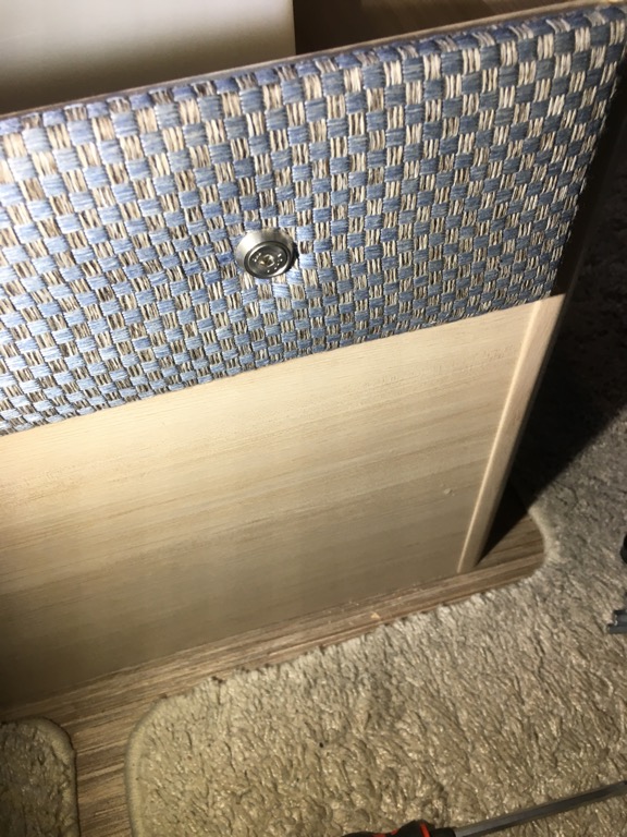

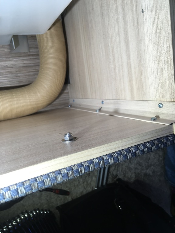

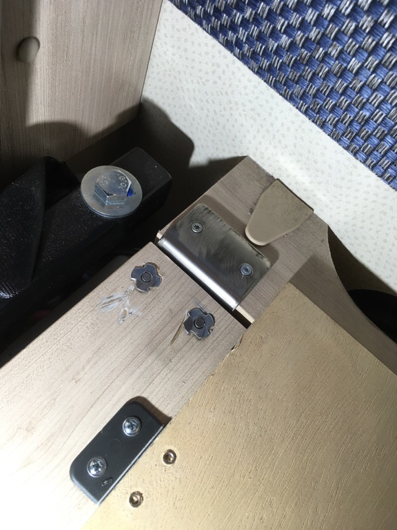

    so nachdem gestern großer Instandsetzubngstag war bevor es Ostern genitalien geht, nach der Kloreperatur mit Wasser im Womo, in anderem Post zu finden, Weniger ein Umbau als eine erforderliche Instandhaltungmaßnahme der Sitzbankunterkosntuktion über dem Wassertank.
    die Verbindung war mit so einem Witzplastik verschraubt, das natürlich durchgebrochen ist, ich habe aus 3mm Beach ein Z gebogen, auf der einen Seite durchgeschaut, und auf der anderen aufliegen lassen.
    die "dekoteile" aus stoff waren mit ner Mini spax angeschraubt, waren natürlich alle abgerissen da man mit dem Poster bei sitzen ja draufrückt ... hab das pragmatisch und doch nicht ganz hässlich mit senkUscheiben gemacht.

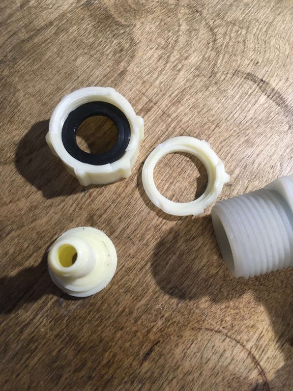

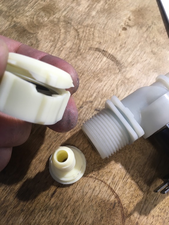

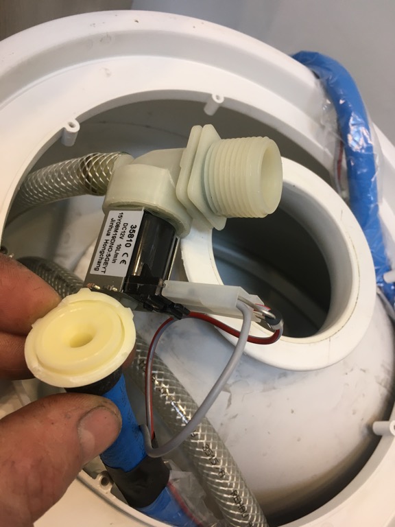

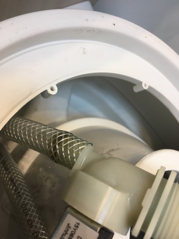

    selbiges Problem wie hier schon beschrieben, nachdem ich es gestern behoben habe möchte ich meine Toilettenerfahreungen mit euch teilen, vielleicht hilft es dem einen oder anderen. Vorne Weg, ich habe meine Wasseranlage peinlich entleert und gepustet und gemacht wie die Jahre zuvor, naja, what ever, das Teil hats halt zerlegt.
    Das Magnetventil mit der abgerissenen Überwurfmutter ist sozusagen in der Kloschhüssel verbaut. Von unten sieht man wie die Wasserzuführung reingeht.
    zum Zerlegen gibt es ein recht gutes Video auf YouTube
    Externer Inhalt youtu.be
    hilfreich zu wissen, die 3 Halterungen bekommt man sehr leicht raus, wenn man sich die Kloschüssel immer in die Position dreht in der man möglichst ungehindert an die Schrauben kommt.
    Wenn man dann am Ventil angekommen ist, bleibt einem wohl nichts anderes übrig als mit dem Heißluftfön die inzwischen Formschlüssig anliegenden Schläuche zu wärmeren und unter größtem Fluchen nicht herunter zu bekommen, dann nimmt man eben doch den Cutter und schneidet die 2cm Schlauch halt ab bevor man in die Nervenklinik muss. Im original war nur einseitig eine Schlauchschelle verbaut, ich hab dann doch besser mal auf beiden Seiten eine ran gemacht.
    Nun wieder alles Rückwärts, hier hilft es wenn jemand von oben die Kloschüssel festhält, Mahds mit dem anschrauben der 3 Halter einfacher. Bei den beiden Dingern mit dem Magnet die den Schieber der Kassette öffnen muss man definitiv den hinteren zuerst einbauen, das hat mich viel probieren gekostet, aber dann wars gut, hilft auch wenn jemand von oben durch die Kloschüssel das Teil auf Position hält während man irgendwie versucht die Schraube samt Dreher zu bedienen.
    Wie schon von meinen Vorschreiben erwähnt kann man nur diese Überwurfmutter tauschen, nachdem ich aber das ding schon offen hatte hab ich das gesamte Magentventul mit allem schnipp und schnapp ausgetauscht.
    Thedford Teile Nr. 23709
    Abschließendes Fazit, die Spülung geht besser denn jeh, da mit der Aktion der Schlauch ordentlich und ohne Knicke jetzt in der Schüssel liegt.
