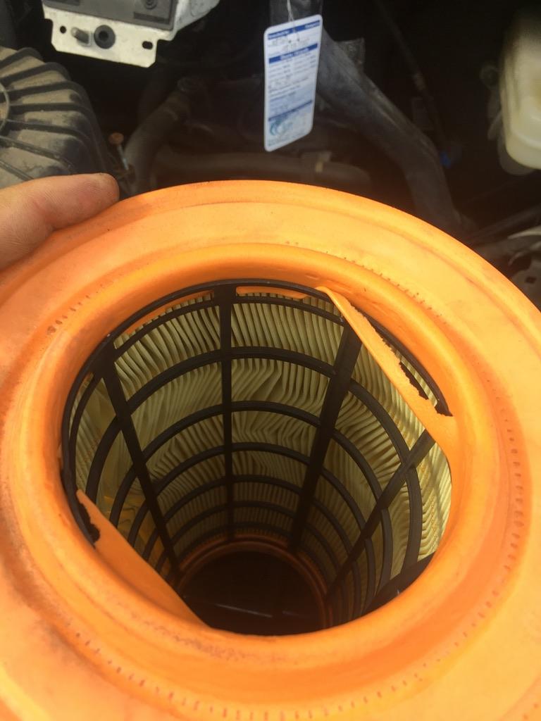

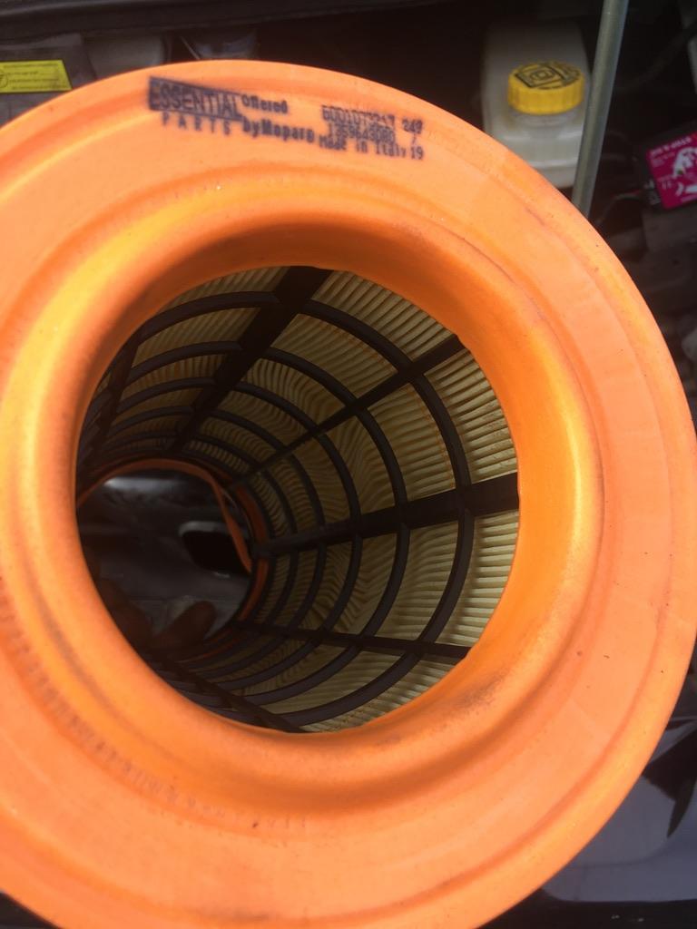

    Ja, aber besonders im oberen drehtahlnerwivh kommt er dann nicht mehr aus dem Quark.
    Ich hab gestern den neuen Luftfilter bekommen, Hersteller Mann+Hummel, das sieht gleich ganz anders aus, und dieser Plastikkorb in der Note ist bei dem neuen aus ordentlichem lochblech.
    Nacher gibts ne Probefahrt damit.

    Danke für die vielen Hilfestellungen! Ich hatte ebenmit Heiner ein längeres Gespräch, und wie wir uns so unterhielten viel mir wieder ein das mir der Werkstattmeister mal gesagt hatte, wenn Leistung fehlt hängt meistens eine tot Maus im Luftfilter.
    ok, Maus nicht, aber der Filter sieht schlecht aus, und wo ist das restliche gummi? im schlimmsten fall hängt es in der Drosselklappe??
    Meine Werkstatt des Vertrauen meite ich soll das Womo mal heute mittag rüber bringen, dann wissen wir genaueres.
    was nen Mist.
