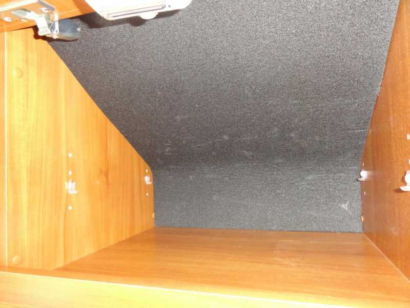

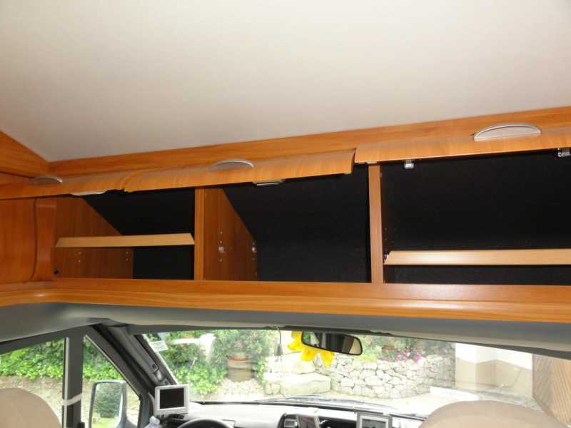

hatte ein bischen Zeit und mich mit dem Stauraum in Cockpit beschäftigt:
Die Staukästen über dem Cockpit sind praktisch, da in Nähe zu den Fahrersitzen (Bordatlas, Laptop, Sonnencreme etc.)
Allerdings bildet sich da gerne Schwitzwasser (im Winter) und sie lassen sich in der Höhe nicht vollständig ausnutzen.
Also:
1. Isolierung zur Aussenhaut mit den berühmten schwarzen Isoliermatten (20mm,
unverklebt, in die Biegung geklemmt)
Nebenbei reduziert das auch noch das Klappern anliegender Gegenstände

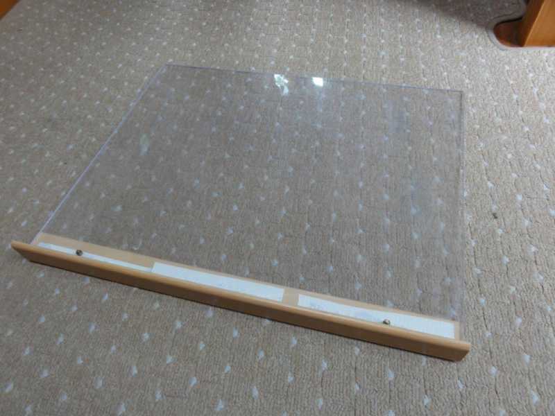

2. Fachböden aus Plexiglas und Winkelleiste zur Fixierung des Inhaltes und für die
Optik, Lochreihen für Glasfachbodenhalter (verhindern Herausrutschen/Hopsen der
Böden)
3. (Sau-teure) Osram-LED-Leuchten mit Bewegungsmelder an den Klappen (gehen beim
Öffnen der Klappen von alleine an)
(Akku-Betrieb, keine Kabelage erforderlich)

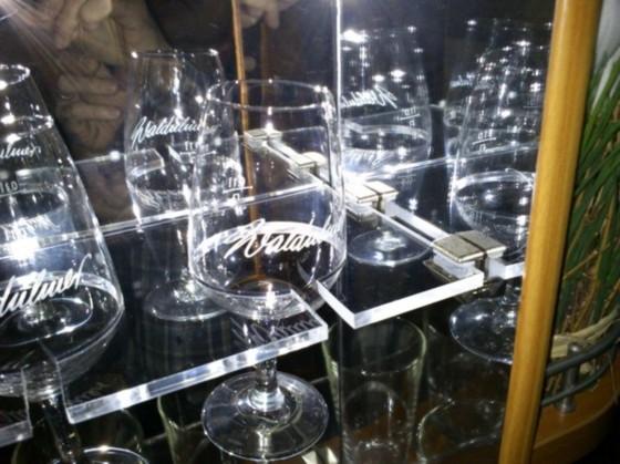

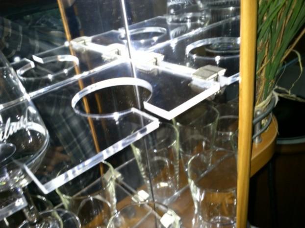

wir wollten in der Gläservitrine gerne Weingläser unterbringen, deren Fuss einen grösseren Durchmesser haben als die Löcher in den Plexiglas-Fachböden.
Sprich, sie passen nicht durch.
Durch einen zusätzlichen Schlitz im Fachboden zur Forderkante geht das nun.
Einfach zu machen:
- Schnittstelle mit Malerkrepp abkleben
- Schlitz aufzeichnen
- mit feiner Laubsäge ausfeilen
- Krepp entfernen, eventuell nachfeilen, säubern
