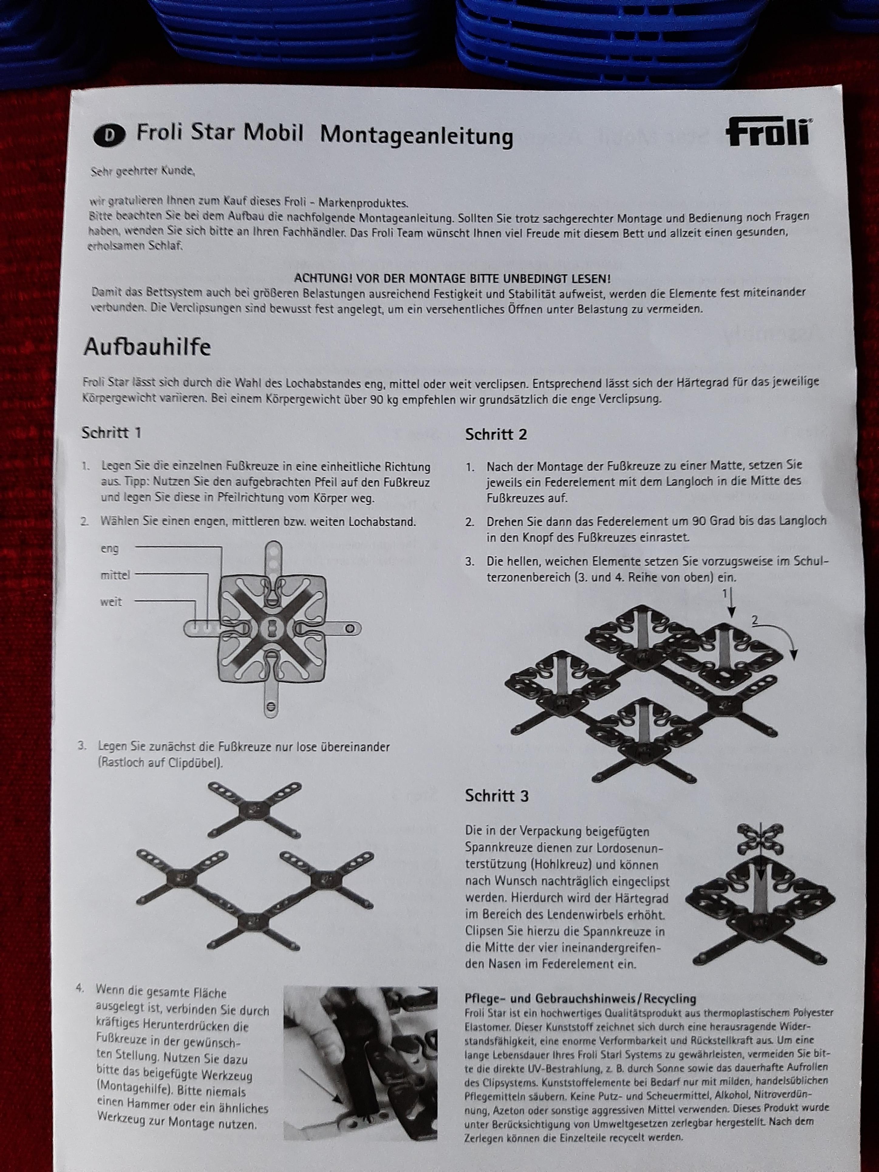

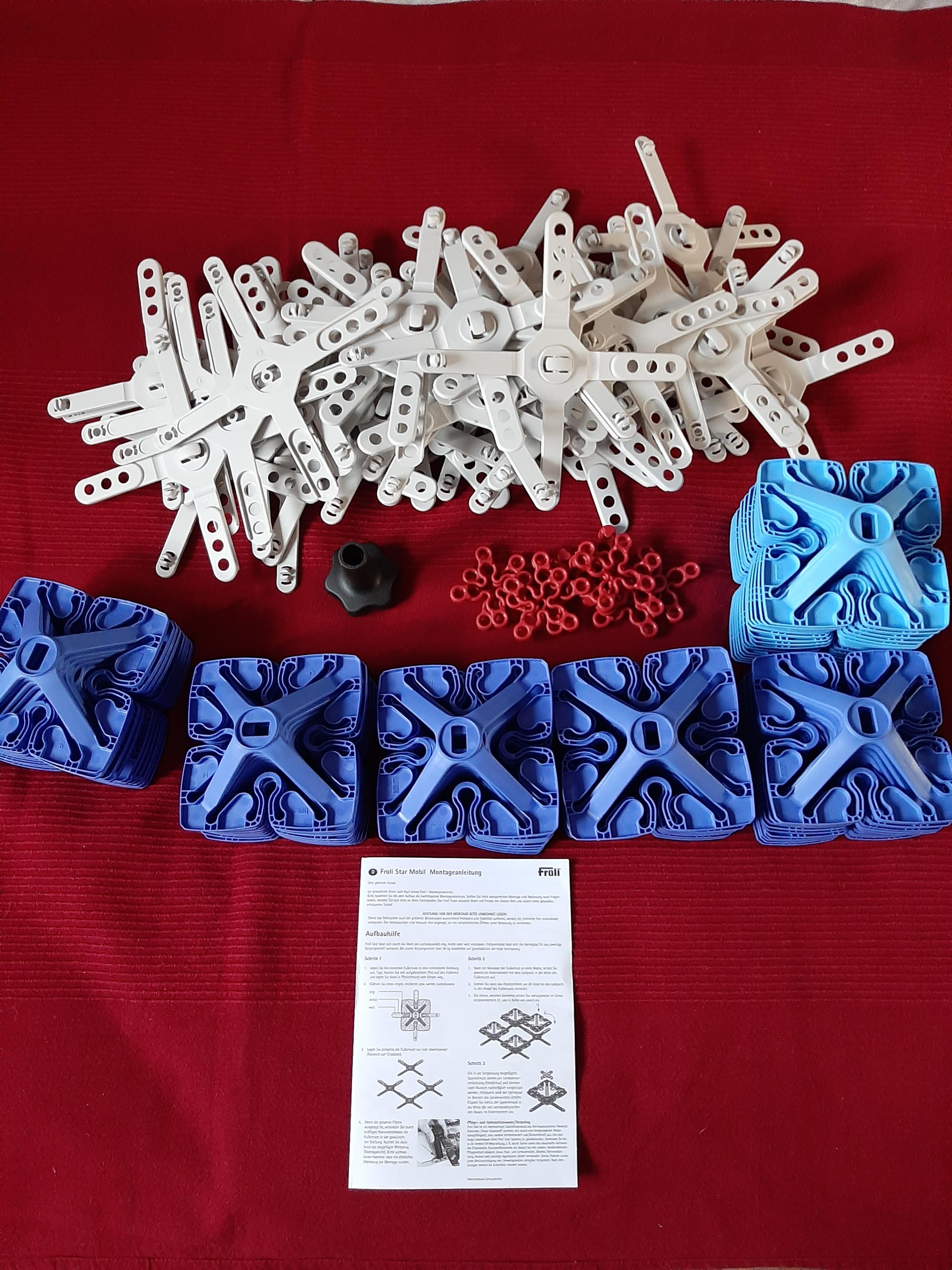

Hallo an Alle,
biete hier mein Froli Mobil Bettsystem an.
Ich komme damit leider nicht klar.
Das Grundpaket besteht aus 60 Fußkreuze, 50 Federn Standard, 10 Federn Soft und 10 Spannkreuze.
Es gibt noch 6 Ferdern Soft mehr dazu. Montageanleitung und Werkzeug ist mit dabei.
Das Froli Bettsystem hat eine Höhe von 4,3 cm, was eine optimale Federung bis 3,3 cm gewährleistet. Dieses Set ist ein Komplettpaket mit Elementen für eine Standard Liegefläche von 70 x 200 cm.
Versand als versichertes Paket für 7,50 Euro. Abholung auch möglich für jemanden aus der Nähe. PLZ 91522
Alles weitere dann per PN.
Preis 100 Euro

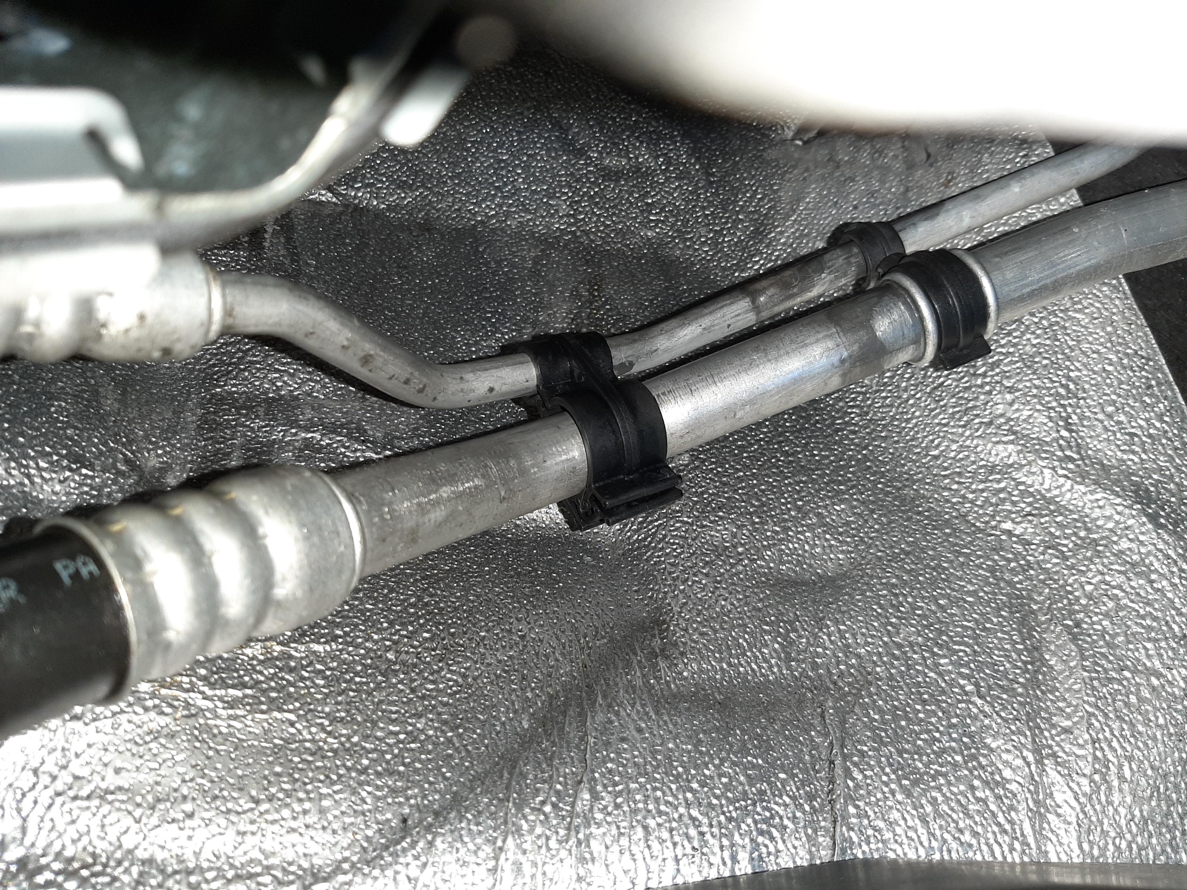

Hallo an alle,
wie ich heute in der Werkstatt erfahren habe, sind bei meinem 2018er T70GE, Fiat 2.3, zwei Klimaleitungen durchgescheuert. Hört sich verrückt an, ist aber wahr. Es gibt einen Abstandshalter, der beide Leitungen fixieren soll. Dieser ist anscheinend während der Fahrt nach links runter gewandert. Somit konnten die Leitungen aneinander scheuern. Und nun haben beide Leitungen ein Loch.
Auf dem Bild ist der Halter an der richtigen Position, den hat der Mechaniker da wieder hingeschoben. Am linken Rand sieht man noch ein wenig von der Scheuerstelle. Teile sind bestellt und werden Montag eingebaut. Dann kommen noch Bilder von der vollständigen Beschädigung .
Bild kommt später , geht vom Handy aus irgendwie nicht.
Diesen Post als Hinweis und Tipp zur Vorbeugung sehen.
