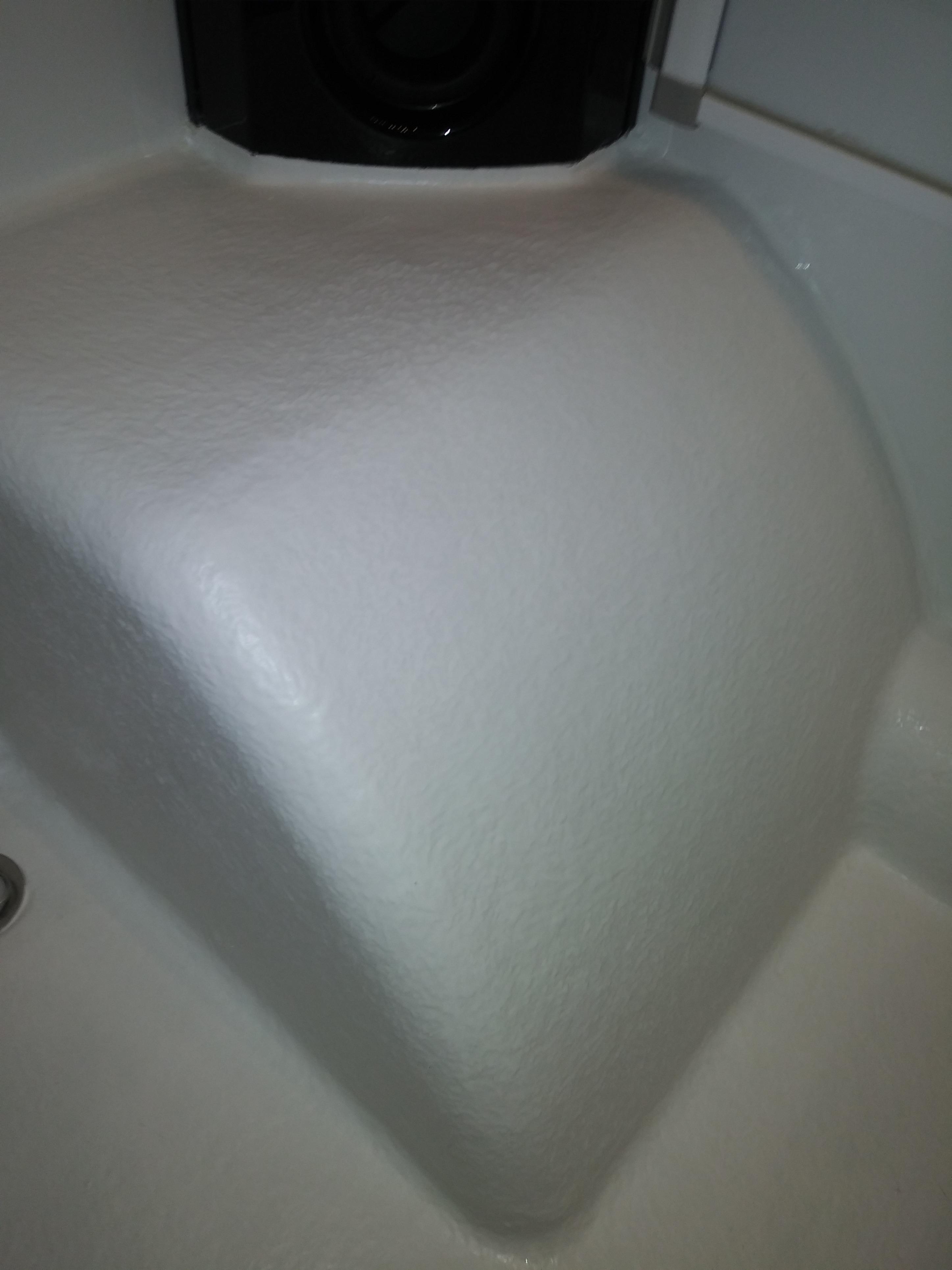

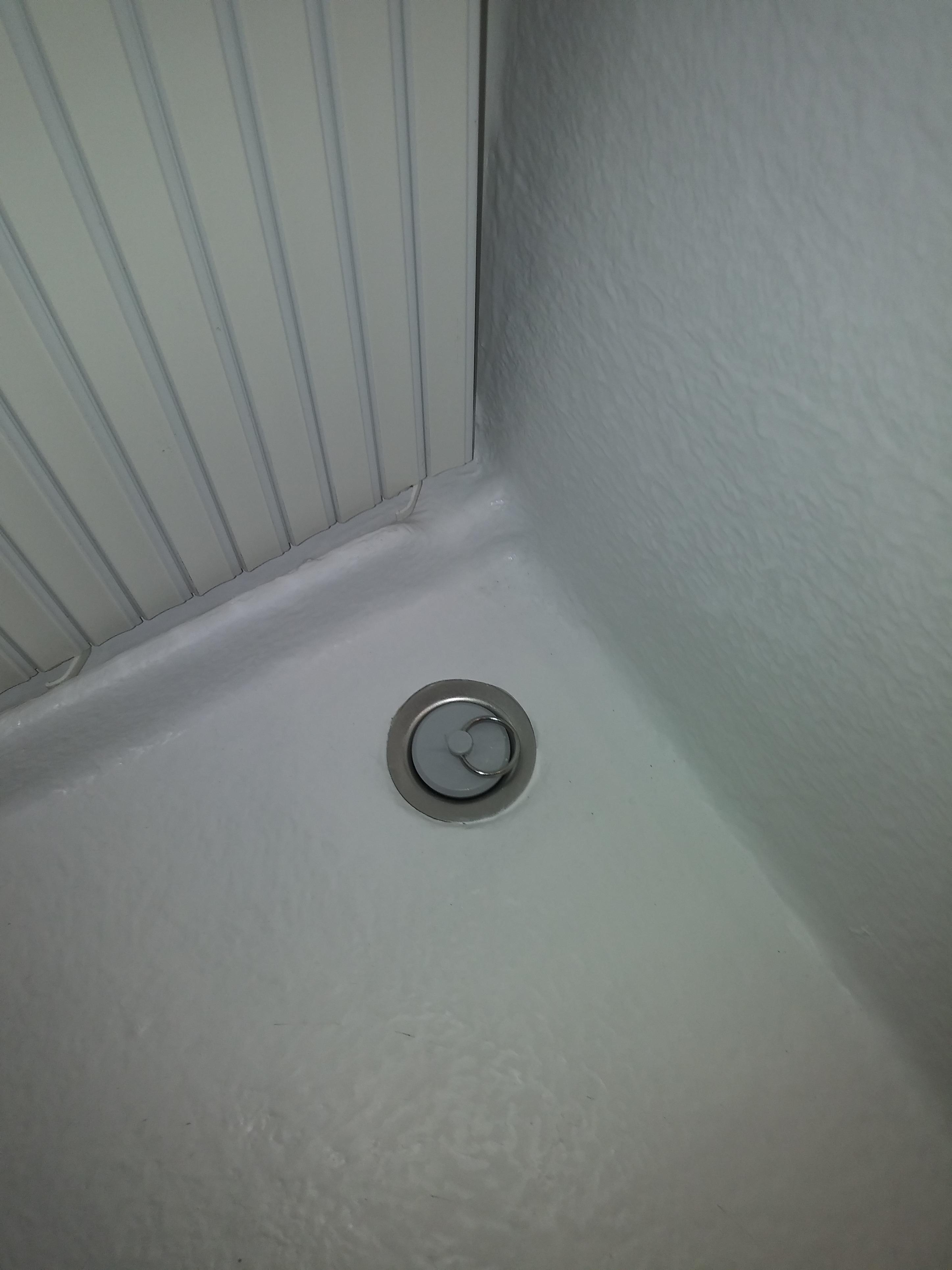

Kostenpunkt ist 780 Euro. Zwar auch nicht billig aber deutlich günstiger als 1000 Euro
und für Norddeutsche ein kurzer Weg.
Gruß Thomas
Gruß Thomas
Danke,
gemacht haben es aber die Leute von Glasfasertechnik Lehmann in Neu Wulmstorf.
Die Farbe ist Ral 9003 und kommt dem Originalton recht nah. Die Struktur ist halt nicht mehr glatt, dafür nicht rutschig. Wer so etwas noch nicht gesehen hat, könnte ev. meinen das gehört so.
Gruß Thomas

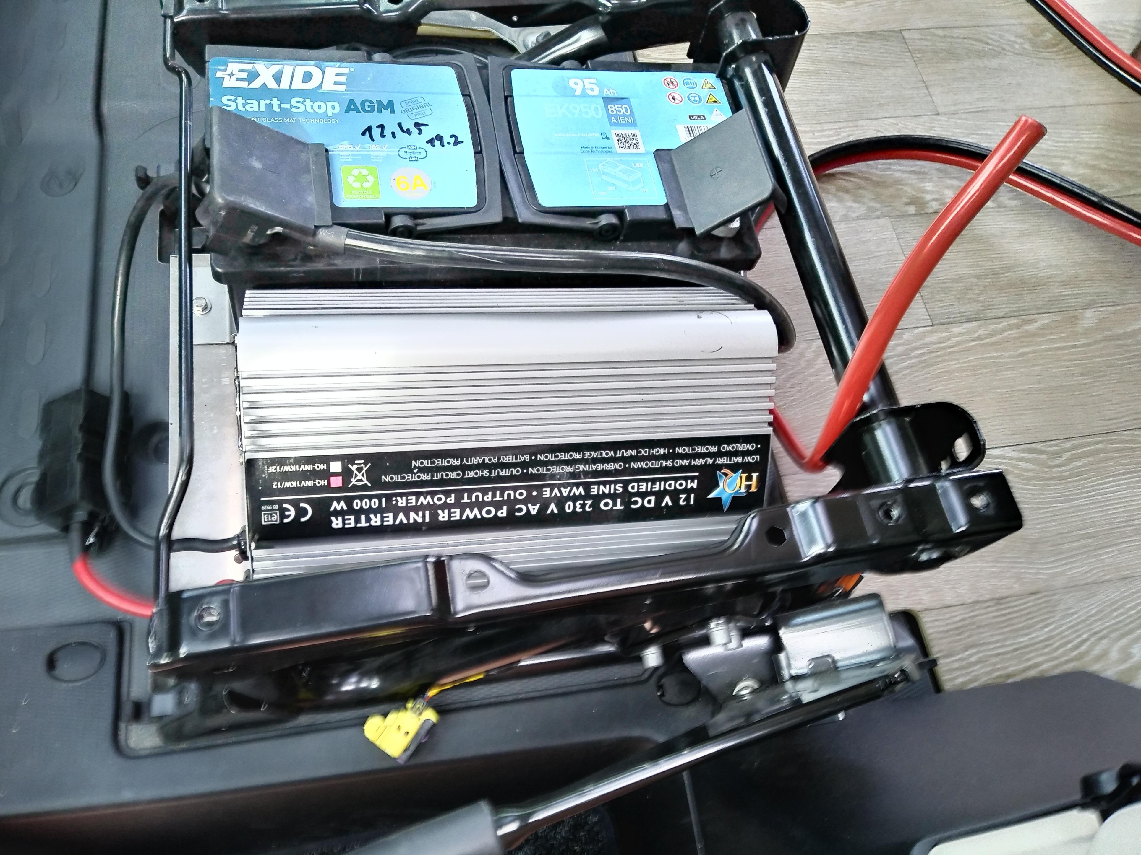

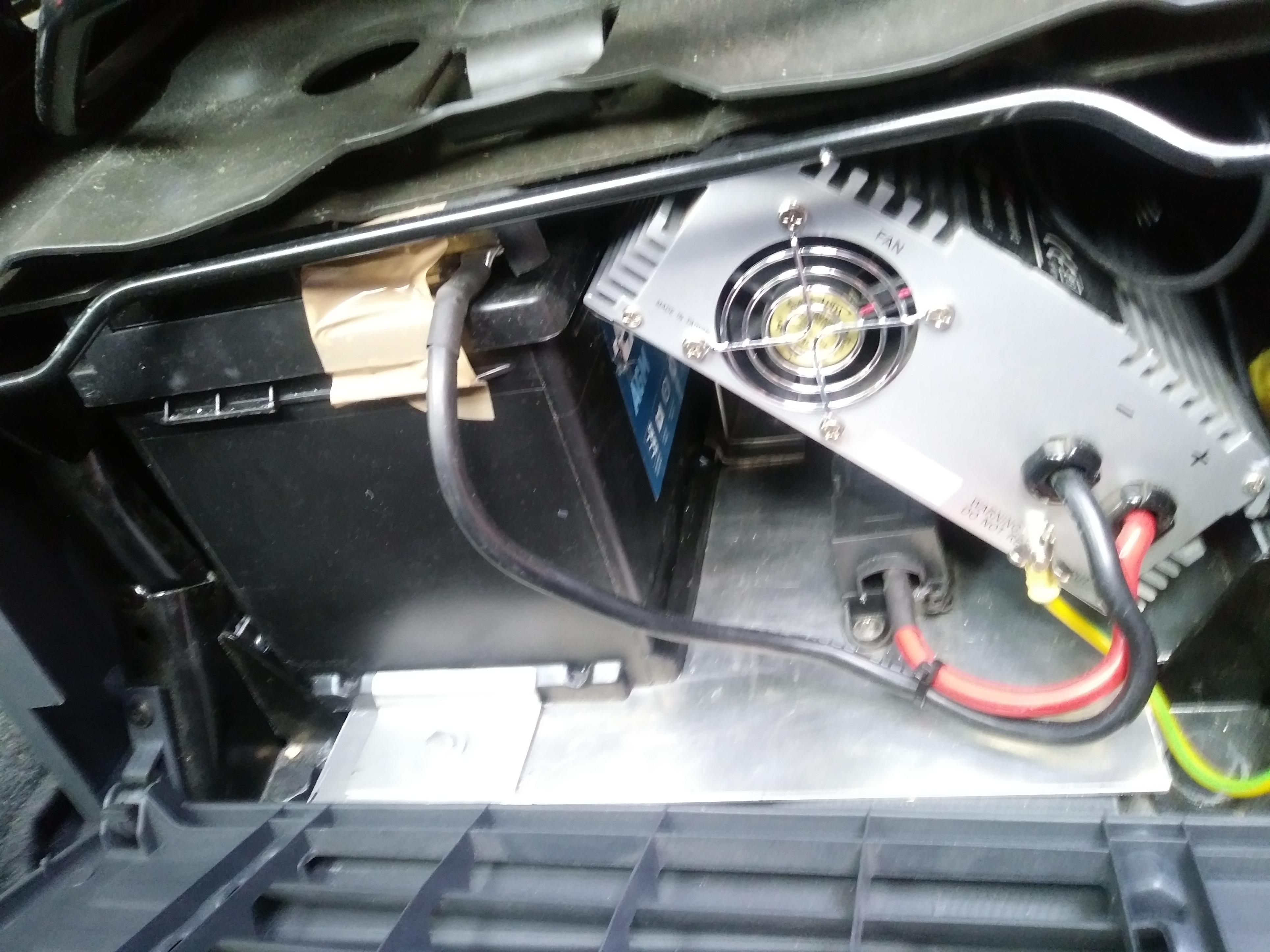

meiner Meinung nach sind folgende Dinge Grundvoraussetzung für ein langes Batterieleben und Erhaltungsladung über Solar.
1. Der Solarregler muss die direkt an den Batterien angeschlossen sein und nicht hinter dem Natoknochen.
2. Hauptschalter bei Nichtgebrauch im aus.
3. Ladegerät und Messshunt so anschließen, das sie bei ausgeschaltetem Natoknochen keine Verbindung zur Batterie haben.
Diese beiden sind nämlich die Grundverbraucher auch bei ausgschaltetem Natoknochen.
Mein V 65 kann dadurch ca 6-8 Wochen ohne Ladung stehen ohne die Batterien zu gefährden.
Da solltest Du mal einen Elektriker zu Rate ziehen.
Gruß Thomas
Ich habe so gelöst. Allerdings ist der Wechselrichter keinen 1/2 Meter lang sondern nur ca 350 mm.
Gruß Thomas

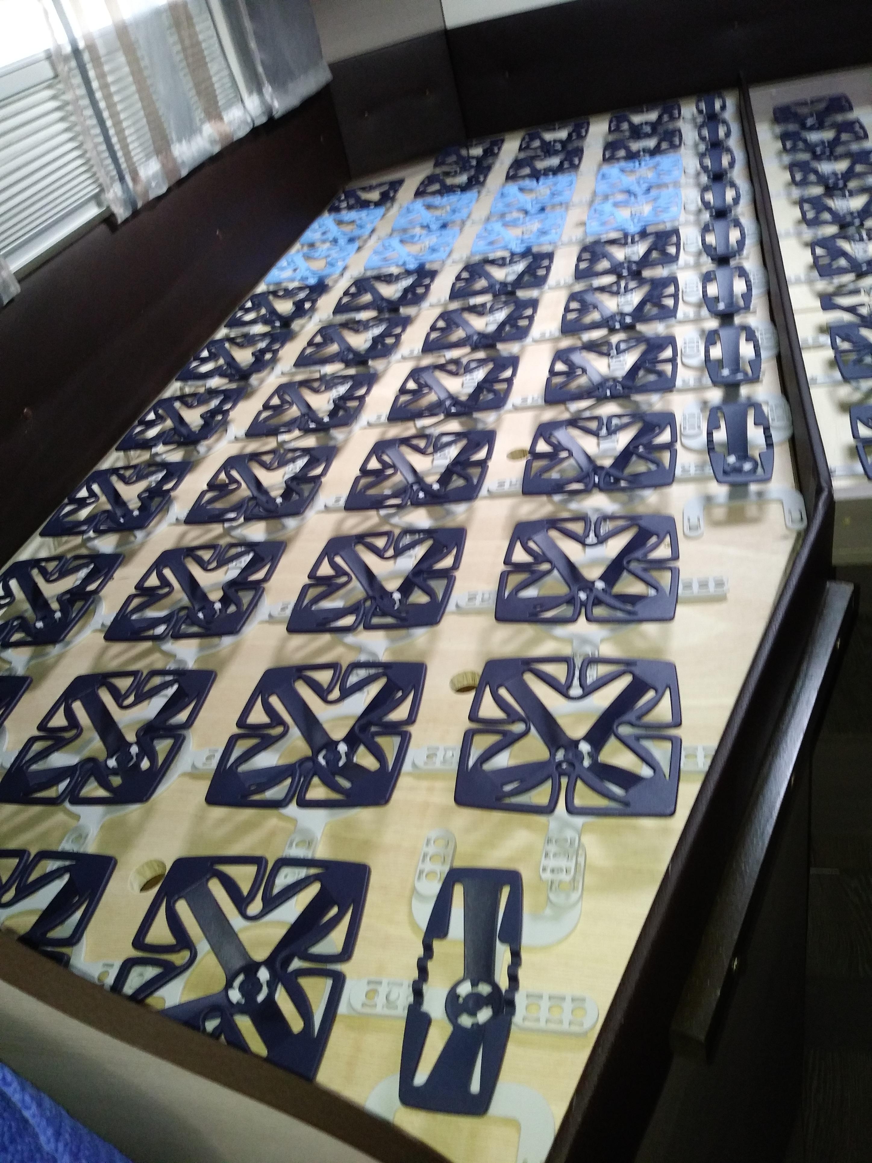

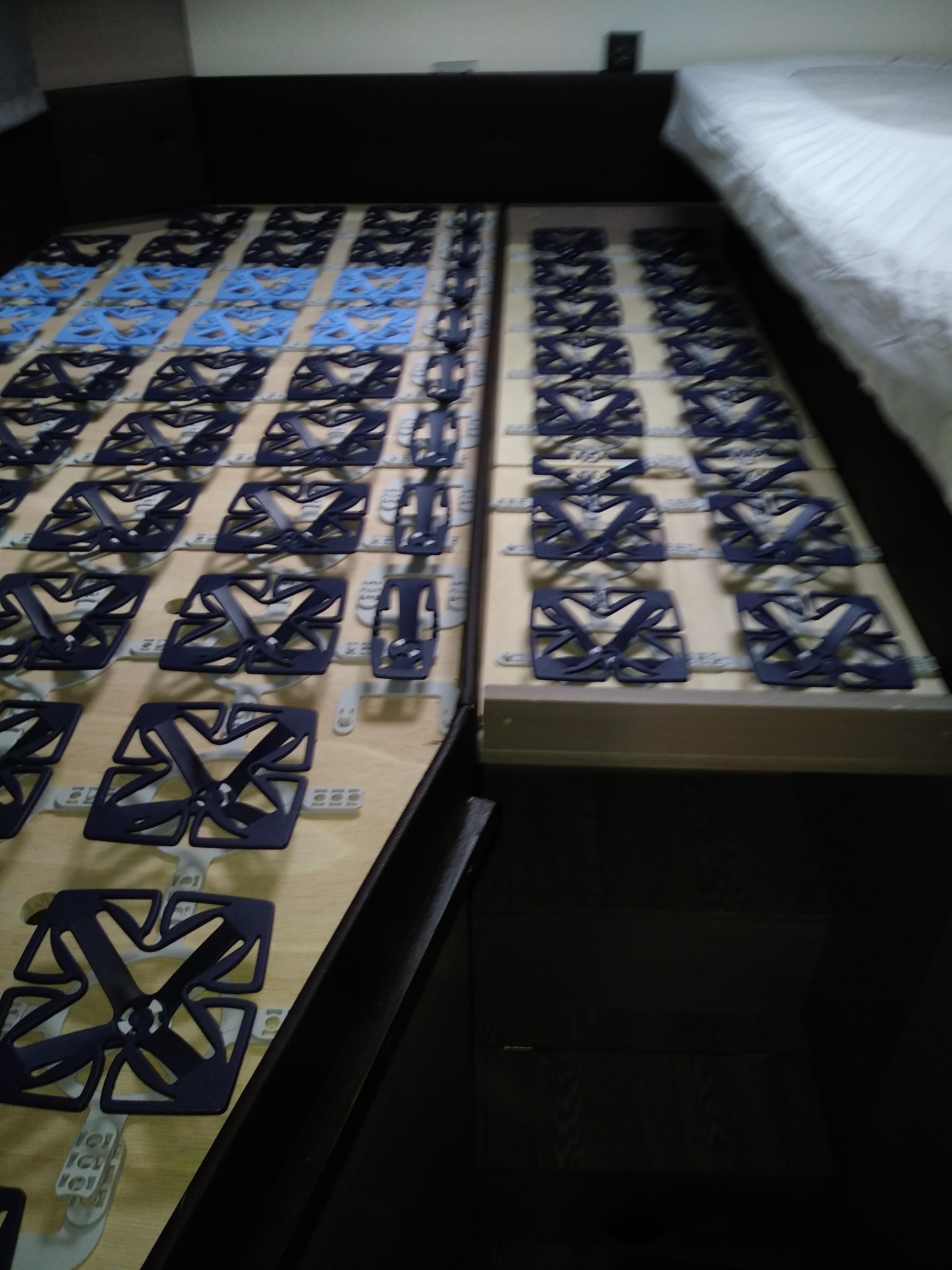

ich habe in nächster Zeit ein Froli System für die Optima V65GE Modelle mit Bettenlänge 1,95m/ 1,9 m. links geteilt, inkl. Montageplatten aus 16 mm Pappel Tischlerplatte abzugeben. Bei der Montage könnte ich im Bedarfsfall behilflich sein.
Ich stelle mir 160 Euro vor. Allein die Platten haben 100 Euro gekostet.
