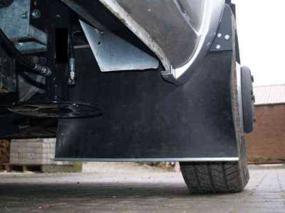

    Verfasst am: 22 Feb 2010 21:21 Titel: Schmutzfänger Sphinx Vorderräder
    Hallo Sphinxkollegen,
    nach der Umrüstung Vorderachse ist der Vorderbau um einige Zentimeter höher und durch die Spurverbreiterung auch breiter. Das hat zur Folge, daß die vorderen Spritzlappen zu einem Spielzeug mutiert sind. Bei einer Fahrt im Schnee führte das soweit, daß in der Trittstufe sich der Matsch gebildet hat, teilweise geforen ist und diese schwer zu bedienen war. Auch werden die Seitenteile Übergang zum Aufbau extrem verschmutzt. Fotos kann ich noch einstellen.
    Tipp : Ich habe mir 2 billige Schmutzmatten für den Innenraum im Baumarkt um 5 € gekauft und meine Schmutzlappen damit verlängert. Erfahrung nach 500 km im Schnee :gut. Die Befestigung erfolgte jeweils mit zwei Aluleisten und 3 Schrauben an den orginalen Lappen. Eine Optimierung muß ich noch machen, da ich die Dinger mit den vorhandenen außen bündig gesetzt habe. Das ist noch zu wenig.
    Weiters haben mich die Gewindestangen der Radschraubenbefestigungen geärgert, da diese hervorstehen und so im Winter auch anrosten könnten. Dies ist mehr ein optisches als technisches Problem. Auch hier wurde ich im Baumarkt fündig, schwarze Radschraubenabdeckungen für PKW´s, Preis 10 €. Nun sind diese optisch dem schwarzen Ring gleichgestellt. Werde ich auch noch fotografieren.
    Liebe Grüße
    Heiner

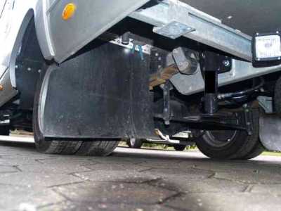

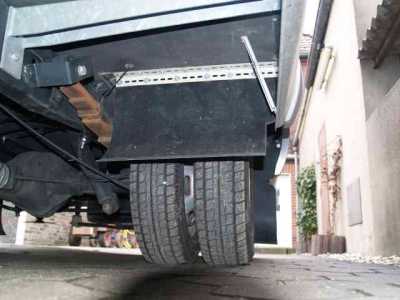

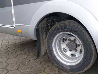

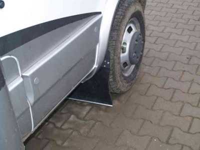

    Verfasst am: 07 März 2010 10:13 Titel:
    Hallo Sphinxler,
    Oder diejenigen die einen IVECO mit Breiteren Reifen auf der Vorderachse fahren.''''''
    Ich bin der Meinung das sich das Fahrverhalten doch spürbar verbessert hat.
    Ich habe nach der Umrüstung zwar noch nicht den richtigen Luftdruck für die Vorderachse gefunden.Aber das kommt bestimmt noch.
    Was mich jetzt doch stört ist das die Spritzlappen und die Radläufe an der Vorderachse zu schmal sind.
    Aber die Lösung kam direkt.
    Breitere Radläufe und Selbst Angefertigte Schmutzfänger vorne.
    Zum Vergleich habe ich ein paar Fotos gemacht.
    Grüsse Michael

    Frank65
    Anmeldungsdatum: 04.09.2007
    Beiträge: 337
    Wohnort: Baden-Württemberg
    Verfasst am: 07 März 2010 12:00 Titel:
    Hallo Michael,
    ich bin am selben Problem gerade dran. Auf deinen Bildern kann ich jedoch keine verbreiterten Spritzlappen erkennen? Welche Reifengröße hast du drauf? Meine 225er vibrieren manchmal am Lenkrad leicht, ob das normal ist, weiß ich nicht.
    Ich habe letzte Woche meine Sphinx von meiner Werkstatt (nicht Iveco!) zum ersten TÜV-Termin vorführen lassen, natürlich ohne Probleme. Dabei habe ich meinen Meister beauftragt, sich zu überlegen, wie er die Spritzlappen verbreitern und verlängern kann. Ein Vorschlag folgt demnächst!
    Frank
    _________________
    Hobby I 725 AK GFMC, Bj. 12/07, EZ 03/08

    rainheinrich
    Co-Admin
    Anmeldungsdatum: 31.08.2007
    Beiträge: 447
    Wohnort: Rain, Niederbayern
    Verfasst am: 07 März 2010 18:46 Titel:
    Servus Michael,
    gleiche Frage wie Udo : wer und wie.
    Zur Schmutzfängerverlängerung. : habe ein Foto angefügt. Dies ist der erste Wurf. Ich mache im Sommer diese Dinger nochmal neu, da sie noch weiter nach außen gehen müsen. Jetzt ist es mir zu kalt. Wie vermerkt, sind dies nur Fußmatten aus dem Baumarkt, die ich in der Mitte geteilt habe. Das Ergebniss ist gut, die Trittstufe wird nicht mehr wie vorher "vollgesabert"
    An der Felge sind die Kunststoffkappen zu sehen. Diese sitzen nicht auf der Radmutter, sondern decken die überstehenden Gewindebolzen ab.
    Luftdruck habe ich jetzt mit 3 bar eingestellt.
    Liebe Grüße
    Heiner

    Streamliner
    Anmeldungsdatum: 09.09.2009
    Beiträge: 47
    Wohnort: Uedem
    Verfasst am: 08 März 2010 19:33 Titel:
    Hallo Zusammen,
    Zu Euren Fragen,
    Alle Arbeiten führe ich selber an unserem Faherzeug durch.
    Wir haben uns für 205/75R16 Bereifung auf der Vorderachse entschieden.
    Die Radläufte sind nur mit Selbstschneidenden Schrauben befestigt.
    Es müssen die Spritzlappen entfernt werden und dann kann man die Radläufe einfach abschrauben.
    Die breiteren Radläuft sind Orginal Iveco Ersatzteile und zwar sind die vom 65C18.
    Der hat schon ab Werk 225/75R16 Rundum montiert.
    Da die Fahrerhäuser beim Daily alle gleich sind passen die Teile ohne Probleme.
    Die Orginal TN lauten 3802040 und 3802041
    Zusammen kosten beide 45€ + Mwst
    Lackierung habe ich durch ein Bekannten machen lassen da diese Radläufe Orginal ja Grau sind.
    Die Spritzlappen bin ich noch am ändern.
    Diese sind jetzt natürlich auch an der Kunststoffhalterung zu schmal und müssen angepasst werden.
    Wenn ich die fertig habe setze ich noch mal ein Bild rein.
    Grüsse Michael

    Verfasst am: 12 März 2010 18:10 Titel: Spritzlappen
    Die Verbreiterung der Spritzlappen hinter den Reifen habe ich auch vollzogen. Dazu habe ich mir im Teppichhandel Riffelgummi gekauft.
    (das ist ein starkes Material für Industie-Böden. Oberseite geriffelt)
    Das bekommt man meterweise, und manchmel sogar als Rest. Aber Achtung!!! Es ist nicht ganz leicht zuzuschneiden. Tepp.messer Brett unterlegen und mit einem Lineal zuschneiden. Tolle Sache.
    Gruß Volki - Toskana-Excls.
    Nach oben
    Streamliner
    Beiträge: 47
    Wohnort: Uedem
    Verfasst am: 14 März 2010 20:58 Titel:
    Hallo Zusammen,
    Ich habe es mehrfach versucht die Bilder direkt einzustellen.
    Langsam Verzweifel ich daran''''''
    Bildgröße ändern, Bilddaten ändern aber nichts hat geklappt.
    Jetzt habe ich es über 666kb.com probiert.
    Ich hoffe es Funktioniert so.
    Also das sind jetzt die Bilder zu den verbreiterten Radläufen an der Vorderachse.
    Bilder von der Hinterachse habe ich auch mal zugefügt.
    http://666kb.com/i/bhhnqd3xt12tizmt7.jpg
    http://666kb.com/i/bhhnr16tl6m7d9zcr.jpg
    http://666kb.com/i/bhhnrml8bqzn90saj.jpg
    http://666kb.com/i/bhhnnqir7ckd88h17.jpg
    http://666kb.com/i/bhhnp6vdpqfijnhob.jpg
    http://666kb.com/i/bhhnpxnx036f7hkcb.jpg
    Sollte noch einer Fragen habe, bitte keine Hemmung.
    Grüsse Michael
