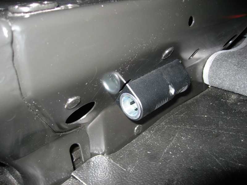

Ich habe noch je eine 12 V Steckdose für den Fahrzeugaukku und den Bordakku an die jeweiligen Sitzsockel geschraubt. (Foto)
Abgesichert mit 15 A, direkt angeschlossen.
Jetzt können die Sitze wieder rauf. Darüber abschließend in dem anderen Thema zum Fahrersitzumbau beim Transit. Versuche mit Solar habe ich erst mal zurückgestellt.Weil es sich gerade anbot, teste ich im Moment drei kleine elektronische Lader, CTek, Aldi und Lidl, an einem fast toten Akku. Auch im Vergleich zum eingebauten Lader CB 516.

Die Aufbau-Steckdosen montiere ich an den Ford-Sitz-Sockeln, je eine für Fahrzeug- und Bordakku.
Dann kann ich mit Adapter auch mal direkt messen. Ohne Sitzausbau.
