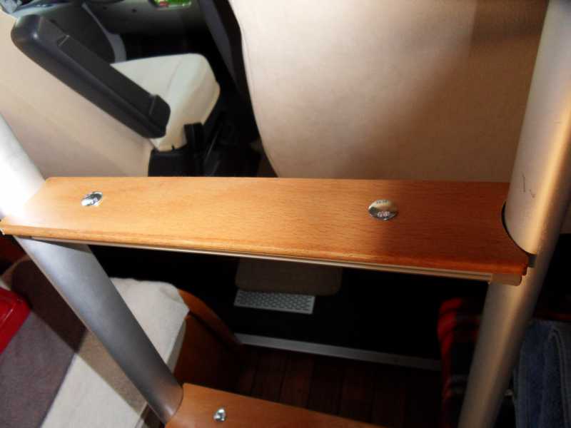

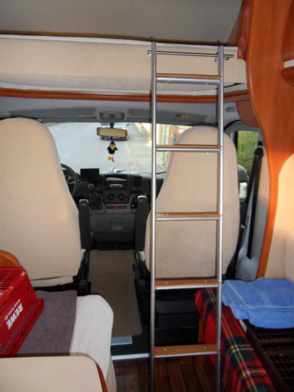

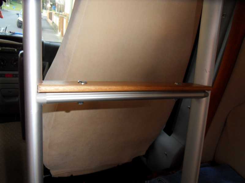

    Meine Konstruktionen nach der Beschreibung vom 13.4.15 hat sich nicht bewährt. :pinch:
    Die Trittstufen aus den Lattenrost-Brettchen reissen in Längsrichtung bei Belastung.
    Das kommt daher, dass die Alu-Trittstufen halbrund sind.
    Also bitte nicht nachbauen.
    Neue Idee : Ich habe mir die Trittstufen aus PE , grau, besorgt. 60 mm breit, 12 mm dick.
    Ich habe die Dinger noch nicht angebaut.
    Bilder folgen.

    Hallo an alle mit Leitern.
    Das mit der Leiter zum fast ebenerdigen Bett würde ich auch mit einer Alu-Trittstufe aus dem Bauhaus lösen.
    Ein 'Leiterproblem' hatte ich auch, dahingehend, daß die Trittleiter zum Alkoven unumgänglich ist.
    Mir waren die geriffelten Alu-Stufen zu schmal. Damit war das unangenehm barfuss dort hochzusteigen.
    Vielleicht habe ich aber auch nur zu zarte Füße :P .
    Ich habe das nun gelöst mit angeschraubten Brettchen und damit die Trittfläche glatt und größer gemacht.
    (Siehe Bilder) Die Trittbretter sind von einem Lattenrost für Matratzen und ca. 80 mm breit.
    Gruß an Interessierte
