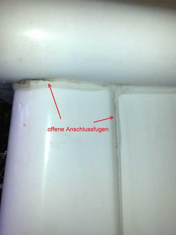

Habe gerade die hinteren, angesetzten, runden Ecken neu abgedichtet.
War notwendig, denn man konnte ganz deutlich sehen, dass Wasser eingedrungen war.
Schaut euch auch die kleinste Rissbildung an, denn auch an solchen Stellen habe ich erkennen müssen, dass Feuchtigkeit mal dort vorhanden gewesen sein muss. Wo sollten sonst die Schmutzpartikel herkommen.

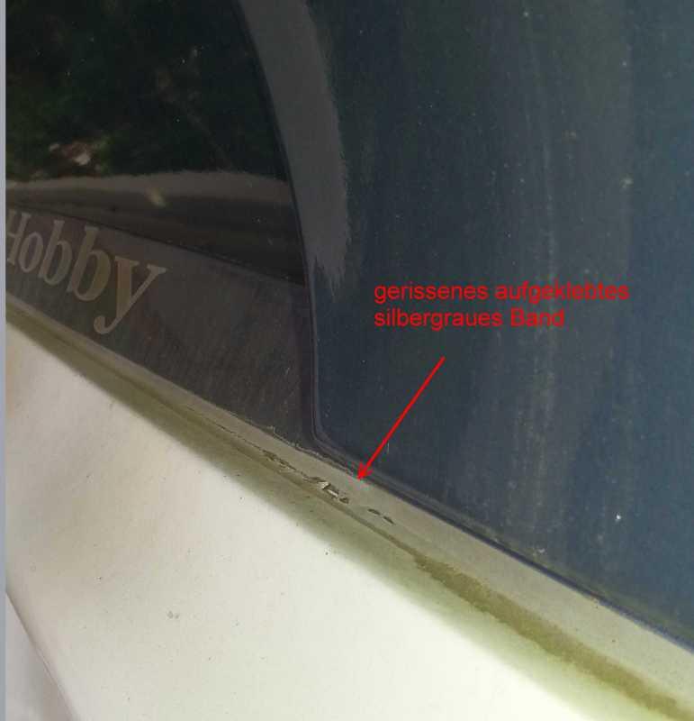

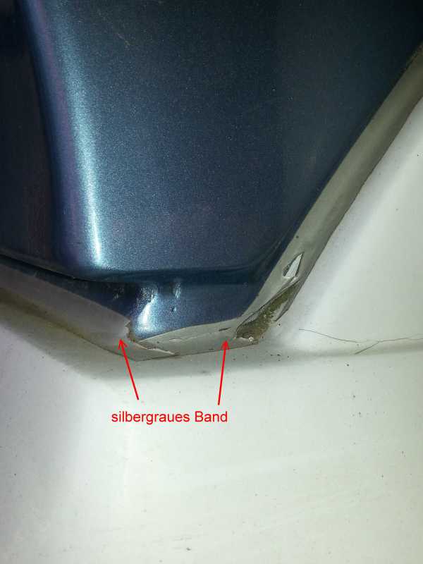

Aber nicht nur diese Stellen scheinen problematisch zu sein. Auf dem folgenden Bild ist ein silbergraues aufgeklebtes Band zu sehen, dass an vielen Stellen gerissen ist.
Bis jetzt habe ich noch nicht feststellen können, ob dieses Band auch eine Anschlussfuge abdeckt. Auf jeden Fall möchte ich es erneuern, um möglichen Schaden abzuwenden oder auch nur, um die Optik zu verbessern.
Weiß jemand wo man dieses Band bekommen kann ?
Ich hoffe, nein ich weiß, hier ist jemand, der dieses Band auch schon mal benötigte und eine Beschaffungsquelle kennt.

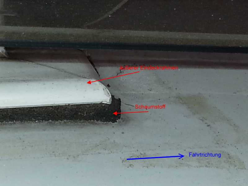

In deinem Bericht vom 15.Juni 2013 beschreibst du, wie immer sehr akribisch, den Ausbau des Dachfensters und untermauerst alles mit Bildern. Deine Berichte und Bilder haben mich veranlasst mal mein REMI TOP II (600 x 600 mm) unter die Lupe zu nehmen.

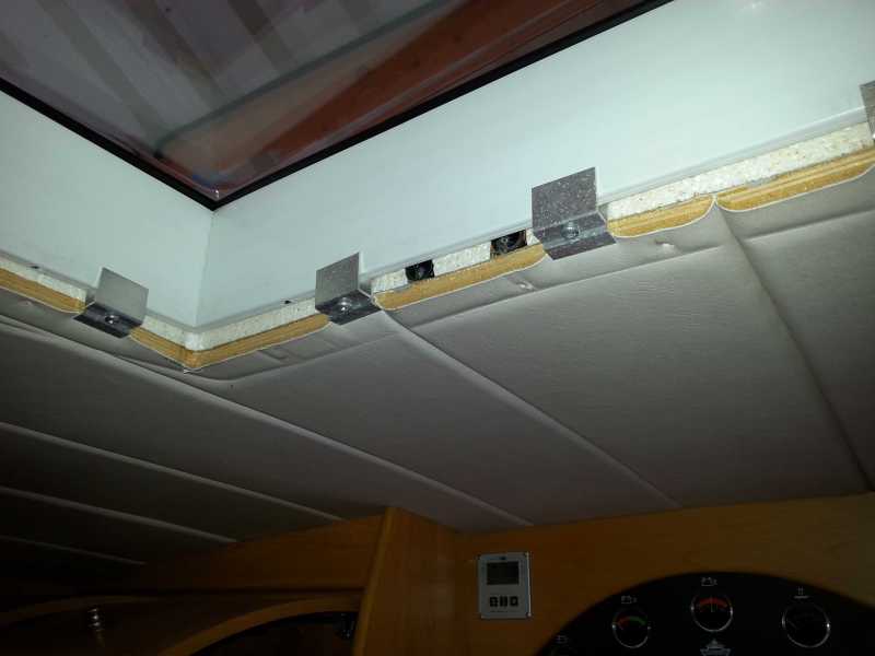

Zuerst den Innenrahmen demontiert – Ergebnis: sieht alles gesund aus.

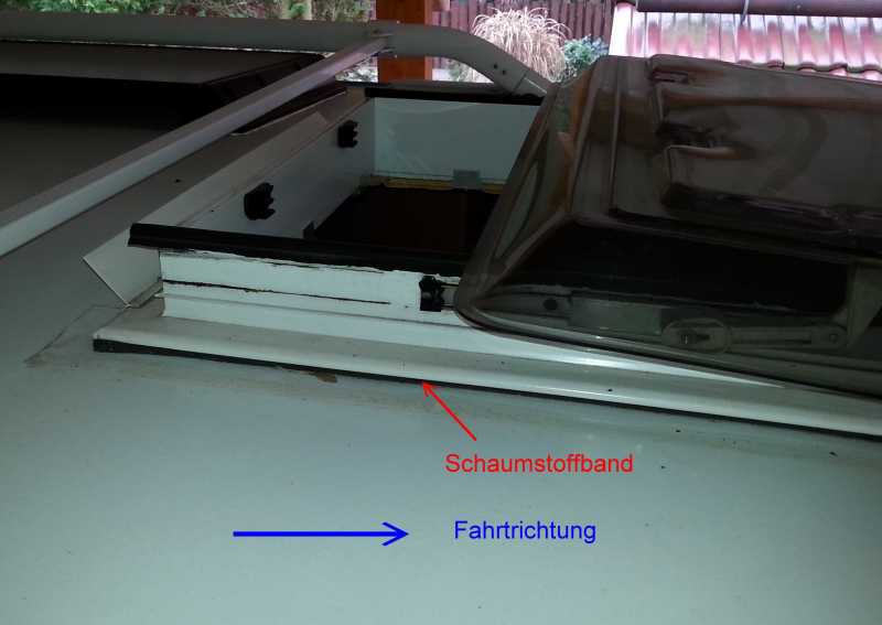

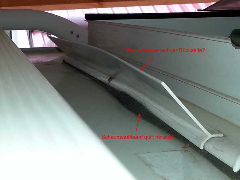

Dann aufs Dach – Hier sieht’s schon anders aus. Unter dem äußeren Eindeckrahmen befindet sich ein umlaufendes Schaumstoffband.
Genau dieses Band quillt teilweise heraus bzw. ist lose. Ich befürchte, dass da Wasser eindringen kann.
Auf deinen Bildern (vor dem Ausbau der Dachluke) sah ich eine Abdichtung mit einem dauerelastischen Fugenverschluss und kein Schaumstoffband. Nun beschreibst du auch, dass die 400x400 mm Luke anders abgedichtet ist als 600x600 mm Luke.
Du beschreibst die Arbeit des Ausbaus wie folgt: „Zuerst das alte Ausbauen, das ist schon eine Sch..... Arbeit das auslösen, und ohne Beißer geht da gar nichts, das Dichtmittel hält wie verrückt, ……“.
Was ist denn ein Beißer? Diesen Werkzeugnamen habe ich noch nie gehört, bitte hilf mir.
Eigentlich möchte ich das Dachfenster nicht ausbauen. Viel besser würde mir gefallen, wenn ich das Schaumstoffband von außen dauerelastisch abdecken könnte. Deine praktischen Erfahrungen möchte ich mir gern zu Eigen machen, deshalb bitte ich dich um Rat.

Hallo, ich habe vor ein paar Tagen zu diesem Thema im Hobby-Werk nachgefragt und von Herrn Jerzembeck die folgende Antwort erhalten: Sehr geehrte "aramata20"; die Versiegelung erneuern, im Werk benutzen wir von der Firma TEROSON MS 937 .
Wie immer erfolgt natürlich auch der Hinweis, dass Sie sich bitte an den autorisierten Fachhandel wenden sollten. Dieser ist in diesen Belangen der kompetente Ansprechpartner.
Freundliche Grüße
i. A. Thomas Jerzembeck

Hallo, habe mal bei Hobby nachgefragt. Die hinteren beiden gebogenen Ecken sind aufgesetzt, also nur Zierde. Die Rückwand und die Seitenwände sind darunter separat abgedichtet, so dass kein Wasser in die Konstruktion eindringen könnte. Man teilte mir mit die Versiegelung zu erneuern und: "im Werk benutzen wir von der Firma TEROSON MS 937". Es sollte aber kein Silikon verwendet werden. Bei Temperaturen über +5°C werde ich dann abdichten.

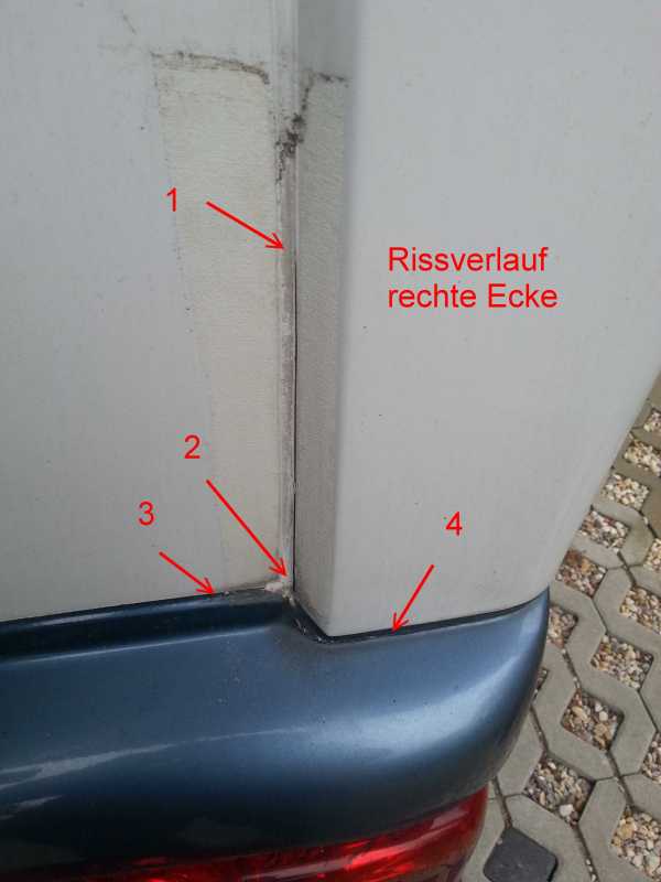

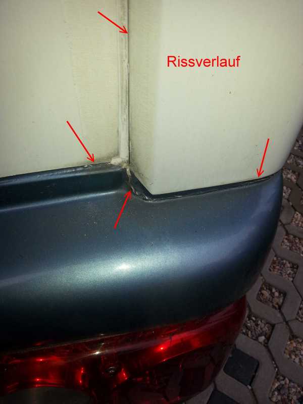

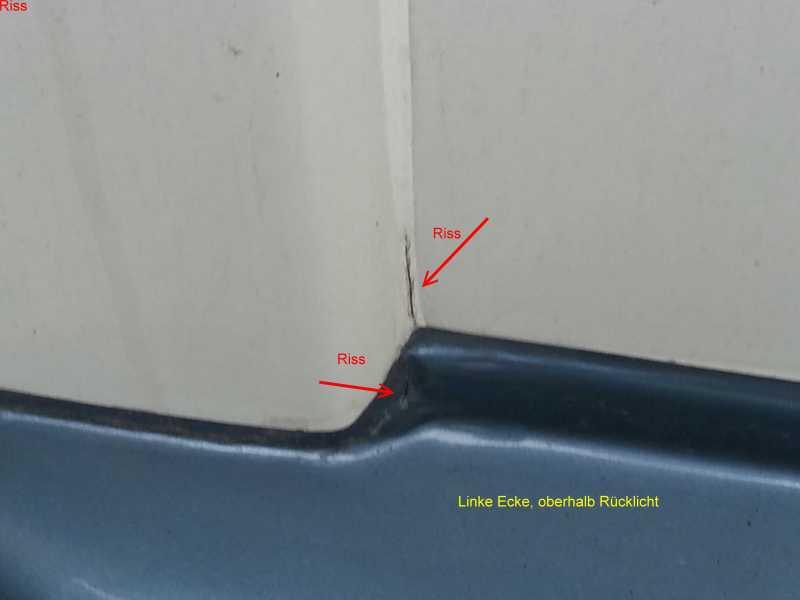

Hallo, an alle "nicht dichten". Ich gehöre auch dazu. Die letzte Dichtigkeitsprüfung wurde in meinem Beisein vor 3 Monaten durchgeführt. Alles war ok. Die Risse (siehe Fotos) gab es zu diesem Zeitpunkt auch schon. Trotzdem beunruhigt mich jetzt, nach euren Berichten, dieses Problem schon. Was tun sprach "Zeus, die Götter sind ....".
Da mein WoMo trocken steht, werde ich mit der Fugenerneuerung warten bis es wärmer ist.
Welche Fugenmasse sollte man denn anwenden?
Ein Bekannter von mir verwendet grundsätzlich Sikaflex-Produkte, wenn er bei seinem Expeditionsfahrzeug etwas elastisch und dicht verbinden will. Hat von euch schon jemand entsprechende Erfahrungen bei der Reparatur der Risse gesammelt?
Übrigens bilden sie sich auch an der Nahtstelle zwischen Fahrerhaus und Aufbau bei meinem Fahrzeug (600-650 EC Bj.2006) ebenfalls kleine Ablösungen der Dichtmasse.
